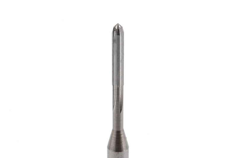

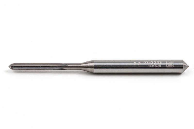

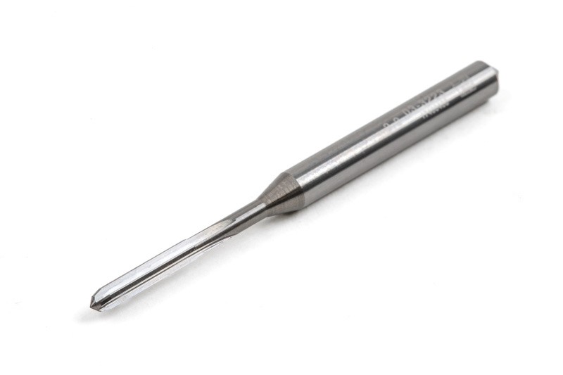

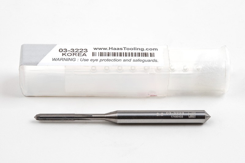

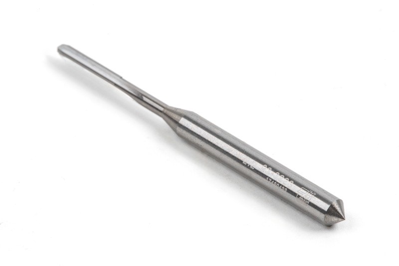

2,200 mm Ø hardmetaal ruimer met rechte spaangroef , 4,000 mm schacht x 15° afschuiningshoek, 4 groeven, rechtsdraaiend
Werkstuk #: 03-3223
REAMER SF RHC 2.2mm CARBIDE
Prijs: 34.95 ( / eenheid)
Prijs: 748.95 ( / eenheid)
Prijs: 222.95 ( / eenheid)
Prijs: 29.95 ( / eenheid)
Prijs: 134.95 ( / eenheid)
Prijs: 314.95 ( / eenheid)
22.97
449.97
133.97
17.97
80.97
188.97
TECHNISCHE DOCUMENTEN
  • Technische details
  • SNELHEDEN EN TOEVOER
ISO-MATERIAALTABEL
P - STAAL
M - ROESTVRIJ STAAL
K - GIETIJZER
N - ALUMINIUM EN NON-FERRO
S - HOGE TEMPERATUUR LEGERING
H - GEHARDE METALEN
- PRIMAIR WERKSTUKMATERIAAL
- SECUNDAIR WERKSTUKMATERIAAL
Meetsysteem Metrisch - ISO
Primair werkstukmateriaal K-Gietijzer, P - Staal
Secundair werkstukmateriaal M - Roestvrij staal, N - Aluminium
Groeftype Rechte spaangroef
[ØDC] Snijdiameter 2,2 mm
[ØDMM] Schachtdiameter 4,0 mm
[ØN] Halsdiameter 2,0 mm
[LU] Bruikbare lengte 20,0 mm
[LN] Halslengte 9,0 mm
[LCF] Groeflengte 11,0 mm
[OAL] Totale lengte 50,0 mm
[NOF] Aantal groeven 4
[SIG°] Afschuiningshoek 15 DEG
Tolerantie gat +0,01/-0,000 mm
Tolerantie schacht +0,0/-0,008 mm
Snijrichting Rechts
Koeling door de spil Nr.
Gewicht 0,1 lbs \ 0,1 kg
Land van herkomst Zuid-Korea
