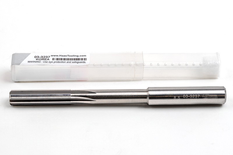

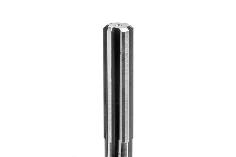

8,500 mm Ø hardmetaal ruimer met rechte spaangroef , 10,000 mm schacht x 45° afschuiningshoek, 6 groeven, rechtsdraaiend
Werkstuk #: 03-3237
REAMER SF RHC 8.5mm CARBIDE

Meetsysteem Metrisch - ISO
Secundair werkstukmateriaal M - Roestvrij staal, N - Aluminium
Groeftype Rechte spaangroef
[ØDC] Snijdiameter 8,5 mm
[ØDMM] Schachtdiameter 10,0 mm
[ØN] Halsdiameter 8,0 mm
[LU] Bruikbare lengte 74,0 mm
[LN] Halslengte 41,0 mm
[LCF] Groeflengte 33,0 mm
[OAL] Totale lengte 117,0 mm
[NOF] Aantal groeven 6
[SIG°] Afschuiningshoek 45 DEG
Tolerantie gat +0,15/-0,000 mm
Tolerantie schacht +0,0/-0,011 mm
Snijrichting Rechts
Koeling door de spil Nr.
Gewicht 0,2 lbs \ 0,1 kg
Land van herkomst Zuid-Korea
