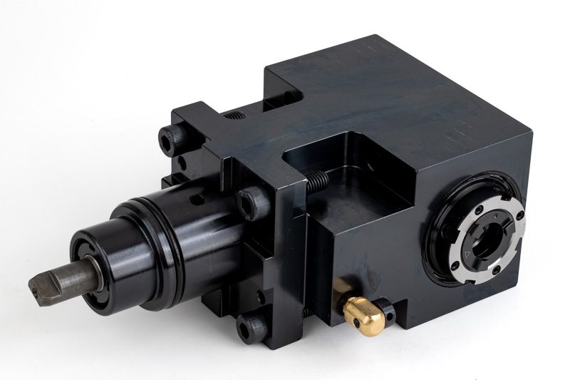

De opties van de Haas aangedreven gereedschappen verhogen de productiviteit door secundaire bewerkingen, zoals frezen, boren, vlakken en tappen, met een enkelvoudige instelling, op één machine uit te voeren. Er worden twee soorten aangedreven (live) gereedschapshouders gebruikt op Haas machines, afhankelijk van de machineserie* en het revolvertype: BMT65 of VDI40. Er zijn zowel axiale als radiale gereedschapshouders verkrijgbaar.
LET OP: De door Haas aangedreven (live) gereedschapshouders zijn geschikt voor continu gebruik bij 4500 tpm, en tot 6000 tpm met een werkcyclus van 15%.

BENZ & EXSYS aangedreven gereedschap bedrijfscycli
Benz aangedreven gereedschap bedrijfscycli
Het maximale toerental bedraagt 6.000 rpm gedurende 1 1/2 minuten, gevolgd door een afkoeling van 8 minuten.
U kunt gedurende 4 minuten een verlaagd toerental op 4.500 rpm uitvoeren en vervolgens 6 minuten afkoelen.
*Parameters gelden zowel voor Benz BMT65- als voor VDI40 ER32-houders
Voor langere perioden zijn er enkele factoren die rechtstreeks bijdragen aan de warmtecyclus:
  • Hardheid van materiaal
  • Bewerkbaarheid van materiaal
  • Koelmiddel aan vs. koelmiddel uit
  • Toestand van koelmiddel- dun of vol of vuil
  • Spanenbelasting (SFM, D.O.C. en overstappen)
  • Coating van het freesgereedschap en aanbevolen bedrijfsparameters (freesgereedschap-technologieën)
Vaak zijn langere cycli op een draaimachine voor 3D-contourfrezen of graveren. In deze gevallen raden we snelle aangedreven gereedschapshouders aan. Dit vermindert ook de druk op de componenten die gekoppeld zijn aan de kinematica van de freesaandrijving van de machine als deze onder de maximale limieten blijven.
Klanten kunnen de bewerking ook over meer dan één aangedreven gereedschap splitsen als er beschikbare stations zijn op de revolver. Ze kunnen ook de temperatuur van de houder controleren tijdens de eerste paar werkstukken om er zeker van te zijn dat de temperatuur gestabiliseerd is. De maximale bedrijfstemperatuur bedraagt 158º Fahrenheit (70º Celsius).
EXSYS Eppinger aangedreven gereedschap bedrijfscycli
U kunt een bedrijfscyclus van 75% uitvoeren gedurende een periode van 1 min. op max. rpm (45 sec. aan, 15 sec. uit).
*Parameters gelden zowel voor Eppinger BMT65- als voor DI40 ER32-houders
  • Toestand van koelmiddel - dun, vol of vuil
Klanten kunnen de bewerking ook over meer dan één aangedreven gereedschap splitsen als er beschikbare stations zijn op de revolver. Ze kunnen ook de temperatuur van de houder controleren tijdens de eerste paar werkstukken om er zeker van te zijn dat de temperatuur gestabiliseerd is. De maximale bedrijfstemperatuur bedraagt 160º Fahrenheit (71º Celsius).
