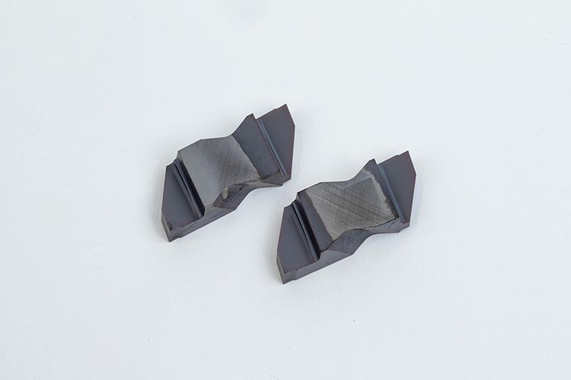

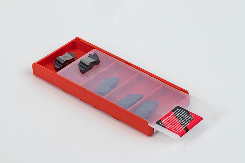

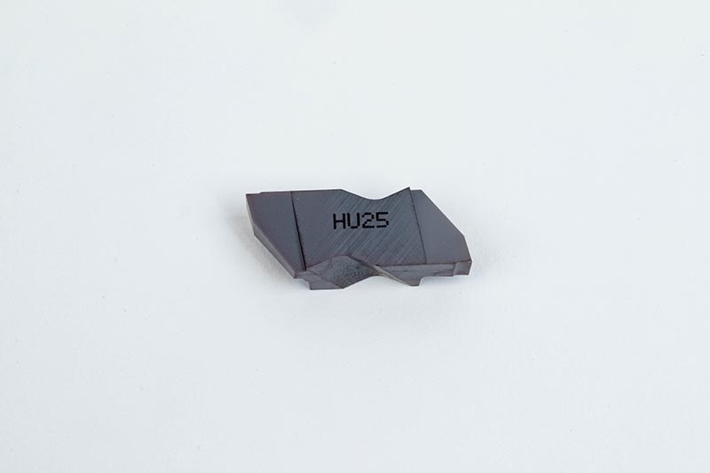

HNG3125RLK, Haas Notch-groefsteekwisselplaat, rechtshandig, maat 3, kwaliteit HU25 - Pakket van 5
Werkstuk #: 02-0612
HNG3125RLK HU25
Prijs: 59.95 ( / eenheid)
Prijs: 1498.95 ( / eenheid)
Prijs: 446.95 ( / eenheid)
Prijs: 281.95 ( / eenheid)
Prijs: 629.95 ( / eenheid)
TECHNISCHE DOCUMENTEN
  • Technische details
  • 3D-model (ZIP)
  • SNELHEDEN EN TOEVOER
ISO-MATERIAALTABEL
P - STAAL
M - ROESTVRIJ STAAL
K - GIETIJZER
N - ALUMINIUM EN NON-FERRO
S - HOGE TEMPERATUUR LEGERING
H - GEHARDE METALEN
- PRIMAIR WERKSTUKMATERIAAL
- SECUNDAIR WERKSTUKMATERIAAL
Spaanbreker K – Standaard spaancontrole
Klemtype HN - Haas Notch
[RE] Hoekradius 0,008 inch/0,19 mm
Land van herkomst VS
[CW] Snijbreedte 0,125 inch/3,18 mm
Kwaliteit HU25
Hand van wisselplaat Rechts
[h] Hoogte wisselplaat 0,344 inch/8,74 mm
Materiaal Hardmetaal
Wisselplaatoriëntatie Extern
Wisselplaatafmeting 3
Wisselplaattype Groefsteken, Profilering
[W1] Breedte wisselplaat 0,195 inch/4,95 mm
[ap] Maximale snijdiepte 0,04 inch/1,02 mm
Primair werkstukmateriaal P - Staal, S - Hoge temperatuur legering, M - Roestvrij staal
Secundair werkstukmateriaal N - Aluminium, H - Geharde materialen, K-Gietijzer
[T-MAX] Maximale diepte 0,15 inch/3,81 mm
Gewicht 0,1 lbs \ 0,1 kg
