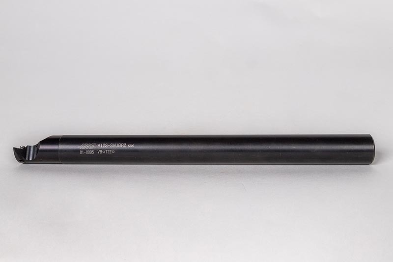

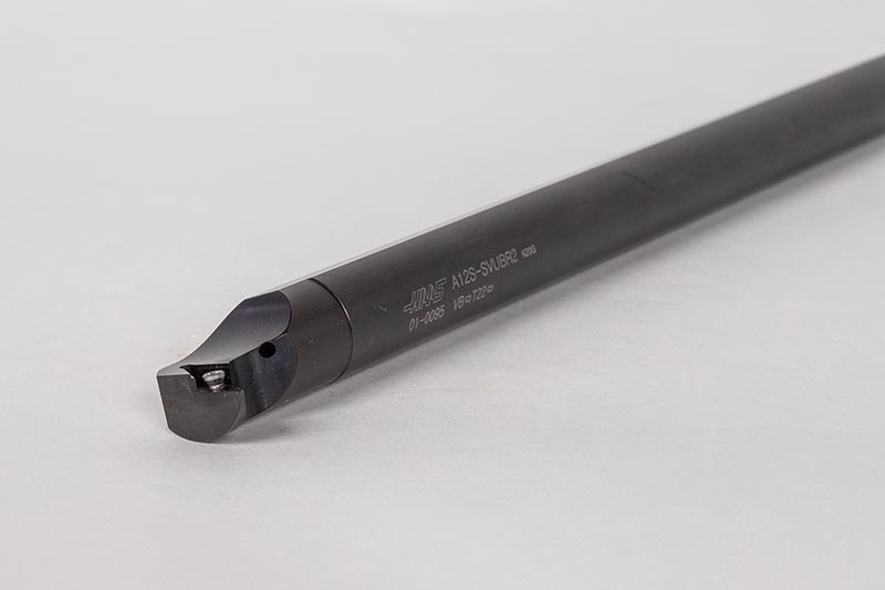

A12S-SVUBR2, 3/4" Ø interne (ID) boorstaaf met stalen schacht, rechtshandig, schroefvergrendeling, koelmiddel door gereedschap
Werkstuk #: 01-0095
A12S-SVUBR2
Prijs: 115.95 ( / eenheid)
Technische documenten
  • 3D-model (ZIP)
Meetsysteem Inch - ANSI
Type staaf A - Stalen staaf + koelmiddel
Klemtype S - Vastschroeven
Gereedschaporiëntatie Intern
Hand van gereedschap Rechts
Wisselplaattype V-stijl - 35° ruitvormig
[ØD] Min. Bewerkingsdiameter 0,98 inch
[ØDMM] Schachtdiameter 0,75 inch
[LH] Koplengte 1,3 inch
[OAL] Totale lengte 10,0 inch
[H] Schachthoogte 0,711 inch
[s] Afmeting midden tot wisselplaat 0,551 inch
[°] Afloophoek 93 DEG
[IC] Ingeschreven cirkeldiameter 0,25 inch/6,35 mm
[D1] Gatmaat wisselplaat 0,11 inch / 2,8 mm
Afbeelding 1
Gewicht 1,1 lbs \ 0,5 kg
