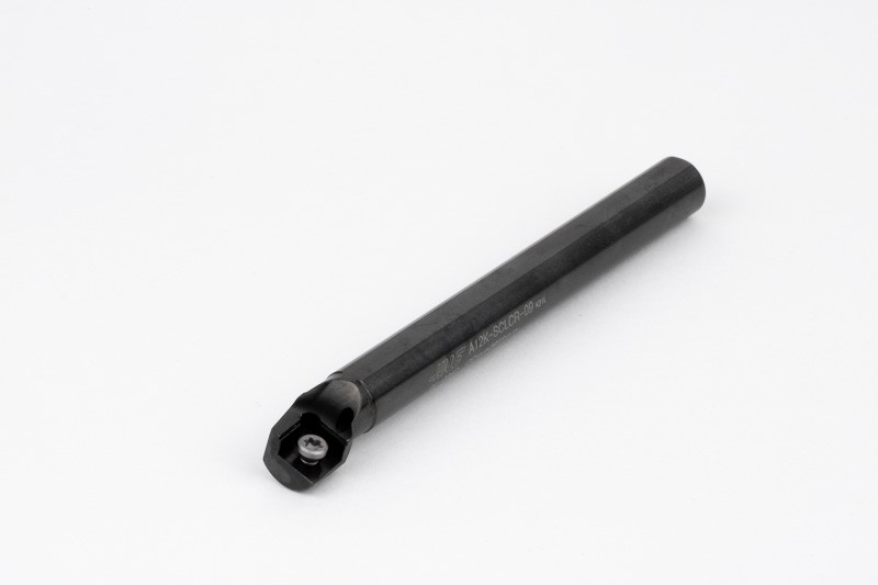

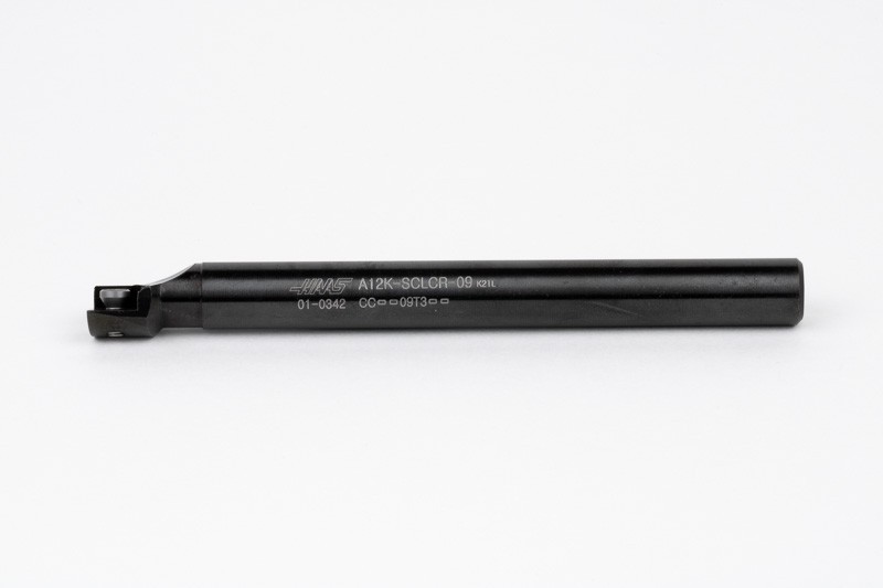

A12K-SCLCR-09, 12 mm Ø interne (ID) boorstaaf met stalen schacht, rechtshandig, schroefvergrendeling, koelmiddel door gereedschap
Werkstuk #: 01-0342
A12K-SCLCR-09
Prijs: 78.95 ( / eenheid)
Prijs: 1523.95 ( / eenheid)
Prijs: 453.95 ( / eenheid)
Prijs: 60.95 ( / eenheid)
Prijs: 274.95 ( / eenheid)
Prijs: 639.95 ( / eenheid)
55.97
849.97
252.97
33.97
152.97
356.97
Technische Documenten
  • 3D-model (ZIP)
Meetsysteem Metrisch - ISO
Type staaf A - Stalen staaf + koelmiddel
Klemtype S - Vastschroeven
Gereedschaporiëntatie Intern
Hand van gereedschap Rechts
Wisselplaattype C-stijl - 80° ruitvormig
[ØD] Min. Bewerkingsdiameter 16,0 mm
[ØDMM] Schachtdiameter 12,0 mm
[LH] Koplengte 20,0 mm
[OAL] Totale lengte 125,0 mm
[H] Schachthoogte 11,5 mm
[s] Afmeting midden tot wisselplaat 9,0 mm
[°] Afloophoek 95 DEG
[IC] Ingeschreven cirkeldiameter 0,375 inch/9,53 mm
[D1] Gatmaat wisselplaat 0,173 inch \ 4,4 mm
[L10] Snijkantlengte 0,381 inch/9,67 mm
Afbeelding 1
Gewicht 0,2 lbs \ 0,1 kg
Land van herkomst Zuid-Korea
