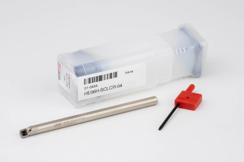

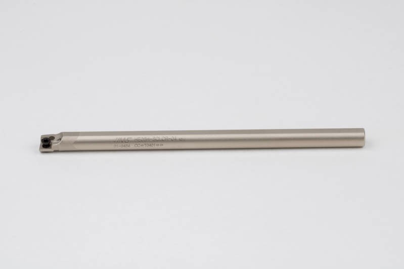

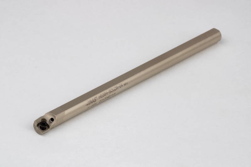

E06H-SCLCR-04, 6 mm Ø interne (ID) boorstaaf met hardmetalen schacht, rechtshandig, schroefvergrendeling, koelmiddel door gereedschap
Werkstuk #: 01-0434
HE06H-SCLCR-04
Prijs: 115.95 ( / eenheid)
Prijs: 1898.95 ( / eenheid)
Prijs: 565.95 ( / eenheid)
Prijs: 75.95 ( / eenheid)
Prijs: 341.95 ( / eenheid)
Prijs: 797.95 ( / eenheid)
98.97
1724.97
513.97
68.97
310.97
724.97
Technische Documenten
  • 3D-model (ZIP)
Meetsysteem Metrisch - ISO
Type staaf E - Hardmetalen schacht + koelmiddel
Klemtype S - Vastschroeven
Gereedschaporiëntatie Intern
Hand van gereedschap Rechts
Wisselplaattype C-stijl - 80° ruitvormig
[ØD] Min. Bewerkingsdiameter 7,0 mm
[ØDMM] Schachtdiameter 6,0 mm
[LH] Koplengte 9,0 mm
[OAL] Totale lengte 100,0 mm
[H] Schachthoogte 5,4 mm
[s] Afmeting midden tot wisselplaat 3,5 mm
[°] Afloophoek 95 DEG
[IC] Ingeschreven cirkeldiameter 0,169 inch/4,3 mm
[D1] Gatmaat wisselplaat 0,09 inch/2,3 mm
[L10] Snijkantlengte 0,169 inch/4,3 mm
Afbeelding 1
Gewicht 0,1 lbs \ 0,1 kg
Land van herkomst Zuid-Korea
