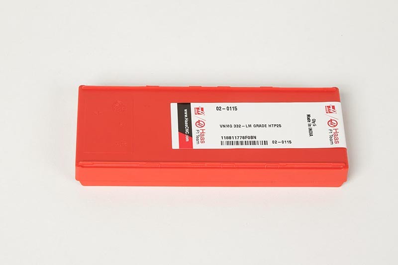

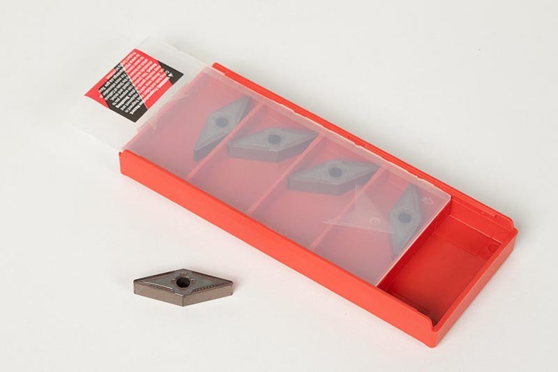

VNMG332-HML / VNMG160408-HML, hardmetalen draaiwisselplaat, 35° ruitvormig, kwaliteit HTP25 - Pakket van 5
Werkstuk #: 02-0115
VNMG 332-HML GRADE HTP25
Prijs: $34.95 ($6.99 / eenheid)
Elke verpakking bevat (5) eenheden. Eenheden worden niet afzonderlijk verkocht.
Prijs: 423.95 ( / eenheid)
Prijs: 126.95 ( / eenheid)
Prijs: 16.95 ( / eenheid)
Prijs: 76.95 ( / eenheid)
Prijs: 177.95 ( / eenheid)
$33.20 (Opslaan 5%)
TECHNISCHE DOCUMENTEN
  • SNELHEDEN EN TOEVOER
ISO-MATERIAALTABEL
P - STAAL
M - ROESTVRIJ STAAL
K - GIETIJZER
N - ALUMINIUM EN NON-FERRO
S - HOGE TEMPERATUUR LEGERING
H - GEHARDE METALEN
- PRIMAIR WERKSTUKMATERIAAL
- SECUNDAIR WERKSTUKMATERIAAL
Klemtype M - Meervoudige vergrendeling, D - Dubbele klem

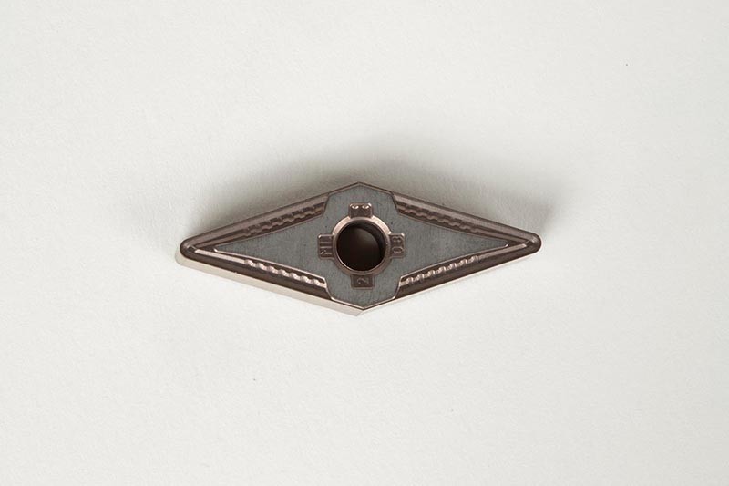

WisselplaattypeThe shape of the insert: round, square, diamond, octagonal, etc. The shape of the insert defines the point angle, which determines the strength of the cutting edge, the ability to cut fine features, and the number of indexable cutting edges available. V-stijl - 35° ruitvormig
Primair werkstukmateriaal P - Staal
Secundair werkstukmateriaal K-Gietijzer
KwaliteitThe type of coating on the insert, which determines the toughness and wear resistance of the insert, as well as the types of material for which the insert can be used. HTP25 - Med onderbroken
Materiaal Hardmetaal
Spaanbreker HML - Middelmatig Licht
[IC] Ingeschreven cirkeldiameter 0,375 inch/9,53 mm
[D1] Gatmaat wisselplaat 0,15 inch/3,81 mm
[L10] Snijkantlengte 0,654 inch/16,61 mm
[S] Wisselplaatdikte 0,187 inch/4,76 mm
[RE] Hoekradius 0,0315 inch/0,8 mm
Gewicht 0,1 lbs \ 0,1 kg
Land van herkomst India
