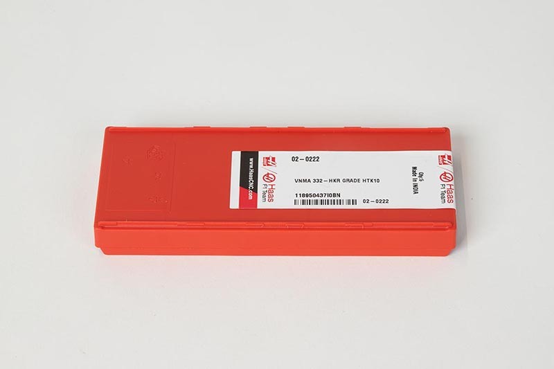

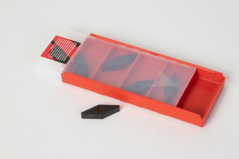

VNMA332-HKR / VNMA160408-HKR, hardmetalen draaiwisselplaat, 35° ruitvormig, kwaliteit HTK10 - Pakket van 5
Werkstuk #: 02-0222
VNMA 332-HKR GRADE HTK10
Prijs: 29.95 ( / eenheid)

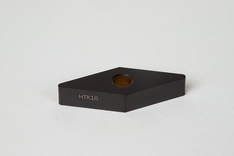

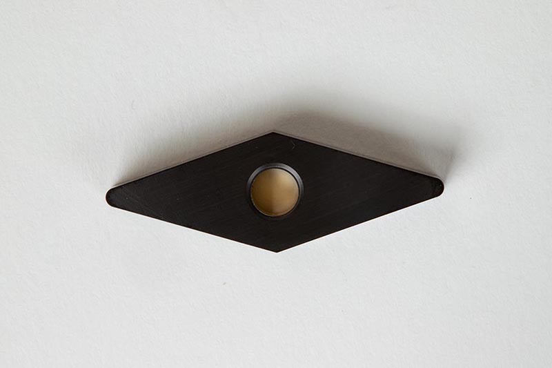

Klemtype D - Dubbele klem, M - Meervoudige vergrendeling
WisselplaattypeThe shape of the insert: round, square, diamond, octagonal, etc. The shape of the insert defines the point angle, which determines the strength of the cutting edge, the ability to cut fine features, and the number of indexable cutting edges available. V-stijl - 35° ruitvormig
Primair werkstukmateriaal K-Gietijzer
Secundair werkstukmateriaal P - Staal
KwaliteitThe type of coating on the insert, which determines the toughness and wear resistance of the insert, as well as the types of material for which the insert can be used. HTK10 - Enigszins onderbroken
Materiaal Hardmetaal
Spaanbreker HKR - Vlakke bovenkant
[IC] Ingeschreven cirkeldiameter 0,375 inch/9,53 mm
[D1] Gatmaat wisselplaat 0,15 inch/3,81 mm
[L10] Snijkantlengte 0,654 inch/16,61 mm
[S] Wisselplaatdikte 0,187 inch/4,76 mm
[RE] Hoekradius 0,0472 inch/1,2 mm
Gewicht 0,1 lbs \ 0,1 kg
Land van herkomst India
