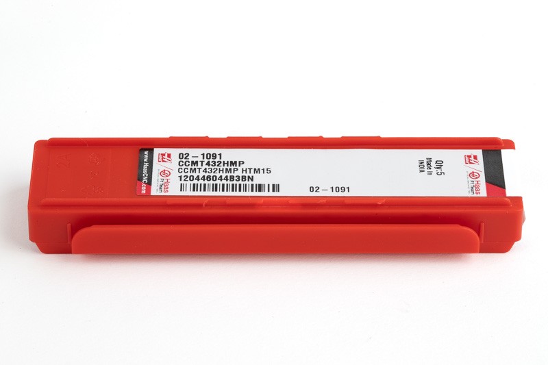

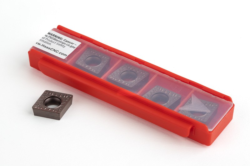

CCMT432-HMP / CCMT120408-HMP, hardmetalen draaiwisselplaat, 80° ruitvormig, kwaliteit HTM15 - Pakket van 5
Werkstuk #: 02-1091
CCMT432HMP HTM15
Prijs: 34.95 ( / eenheid)
Prijs: 598.95 ( / eenheid)
Prijs: 178.95 ( / eenheid)
Prijs: 23.95 ( / eenheid)
Prijs: 107.95 ( / eenheid)
Prijs: 251.95 ( / eenheid)
26.97
549.97
163.97
21.97
98.97
230.97
TECHNISCHE DOCUMENTEN
  • SNELHEDEN EN TOEVOER
ISO-MATERIAALTABEL
P - STAAL
M - ROESTVRIJ STAAL
K - GIETIJZER
N - ALUMINIUM EN NON-FERRO
S - HOGE TEMPERATUUR LEGERING
H - GEHARDE METALEN
- PRIMAIR WERKSTUKMATERIAAL
- SECUNDAIR WERKSTUKMATERIAAL

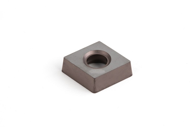

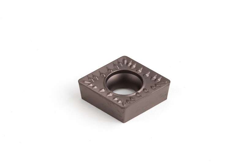

Klemtype S - Vastschroeven
Wisselplaattype C-stijl - 80° ruitvormig
Primair werkstukmateriaal M - Roestvrij staal
Secundair werkstukmateriaal S - Hoge temperatuur legering, P - Staal
Kwaliteit HTM15 - Enigszins onderbroken
Spaanbreker HMP - Middel Positief
[IC] Ingeschreven cirkeldiameter 0,5 in \ 12,7 mm
[D1] Gatmaat wisselplaat 0,217 inch/5,5 mm
[L10] Snijkantlengte 0,508 inch/12,9 mm
[S] Wisselplaatdikte 0,187 inch/4,76 mm
[RE] Hoekradius 0,0315 inch/0,8 mm
Gewicht 0,1 lbs \ 0,1 kg
Land van herkomst India
