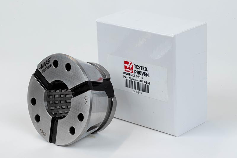

HRG-65RT, 41 mm vertande ronde QuikChange-spantang
Werkstuk #: 04-0349
LATHE COLLET, RG-65RT-41

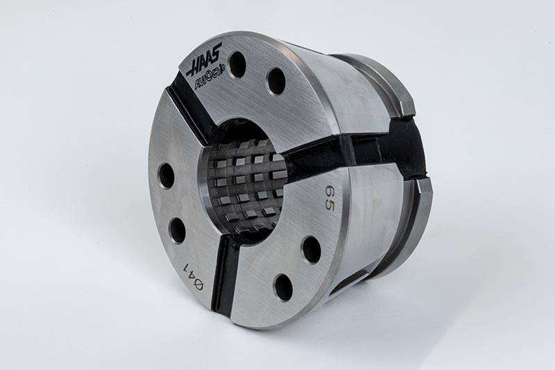

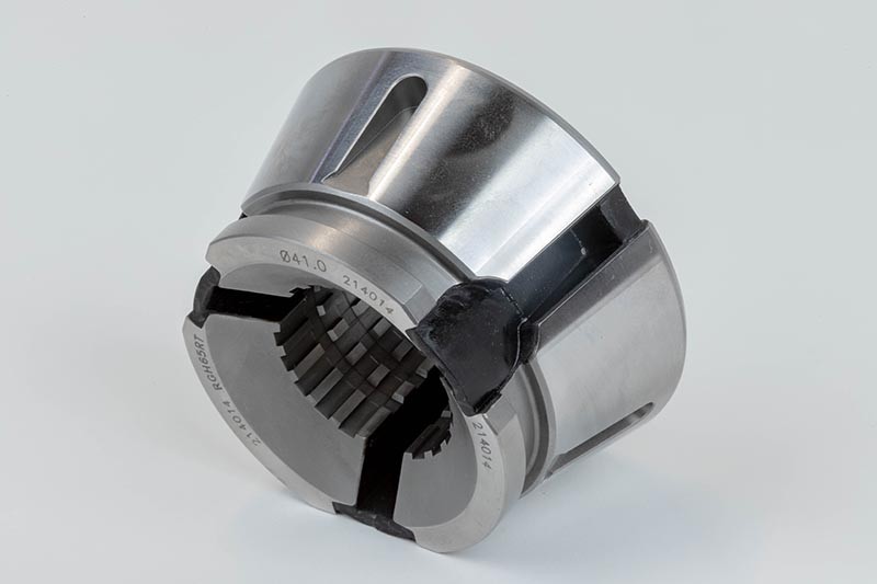

Deze snelwisselspantang met rubberen greep voor de Haas HRG-65 spantanghouder heeft een boordiameter van 41 mm (1,614") en een grijpbereik van ± 0,5 mm (0,02"). Getand ontwerp voor gebruik met rond staafmagazijn.
Meetsysteem Metrisch - ISO
Type Rond-getand
Spantangserie HRG-65RT
[ØD] Boordiameter 41,0 mm
[ØBD] Schachtdiameter 99,5 mm
[OAL] Totale lengte 53,0 mm
Maximum spantangcapaciteit 41,5 mm
Minimale spantangcapaciteit 40,5 mm
Gewicht 4,0 pond\1,8 kg
Land van herkomst Taiwan
