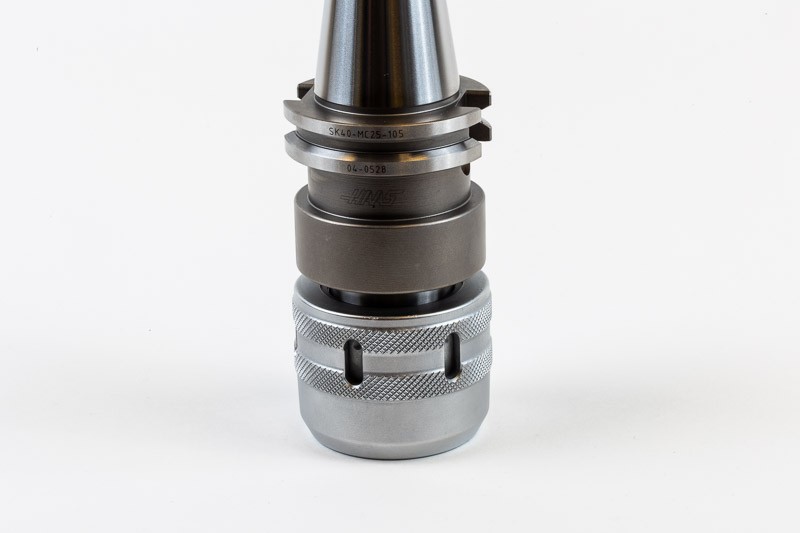

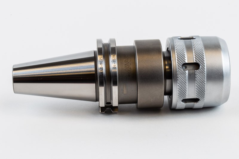

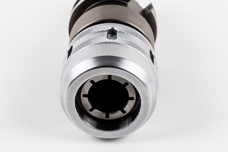

Deze SK40 \ DIN 69871-freesbeitel heeft een boordiameter van 25 mm en een strooklengte van 105,5 mm. De klauwplaat is geschikt voor precisie-spantangen met een rechte schacht (optioneel) om de boring te verkleinen en gereedschappen met een kleinere diameter vast te houden. De eenvoudige draaivergrendeling zorgt voor een grote grijpkracht, weinig slingering, en een goede balans. Het is geschikt voor koelmiddel door gereedschap (TSC) en heeft een M16x2.0 aantrekbout/blokkeerknop-schroefdraad.

Artikel Freesbeitel
Conus SK40 \ DIN 69871
[ØD] Boordiameter 25,0 mm
[ØBD] Schachtdiameter 62,0 mm
[GL] Strooklengte 105,5 mm
[BL] Lichaamslengte 86,403 mm
[LSCX] Maximale klemlengte 80,0 mm
[OAL] Totale lengte 173,0 mm
Concentriciteit 0,01 mm
Gebalanceerd tot OMW/MIN 8000
Schroefdraadafmeting aantrekbout M16-2.0
Gewicht 5,3 lbs/2,4 kg
