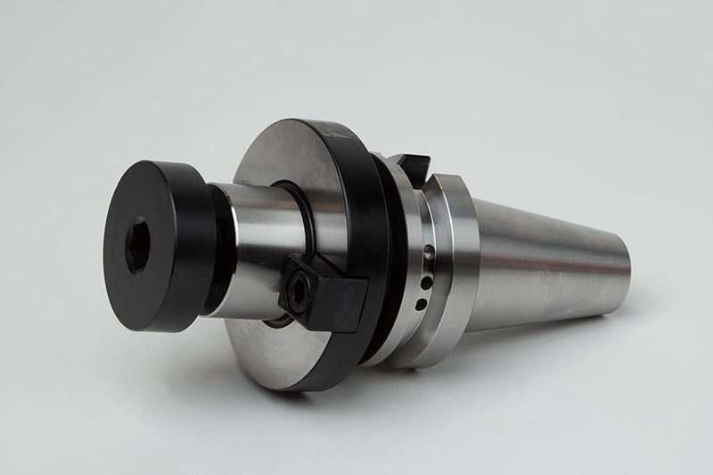

BT40 freesdoornhouder 1-1/2" pilootdiameter x 50 mm strooklengte, koeling door de spil
Werkstuk #: 04-0166
BT40-SM1.50-50
Prijs: 80.95 ( / eenheid)
60.97

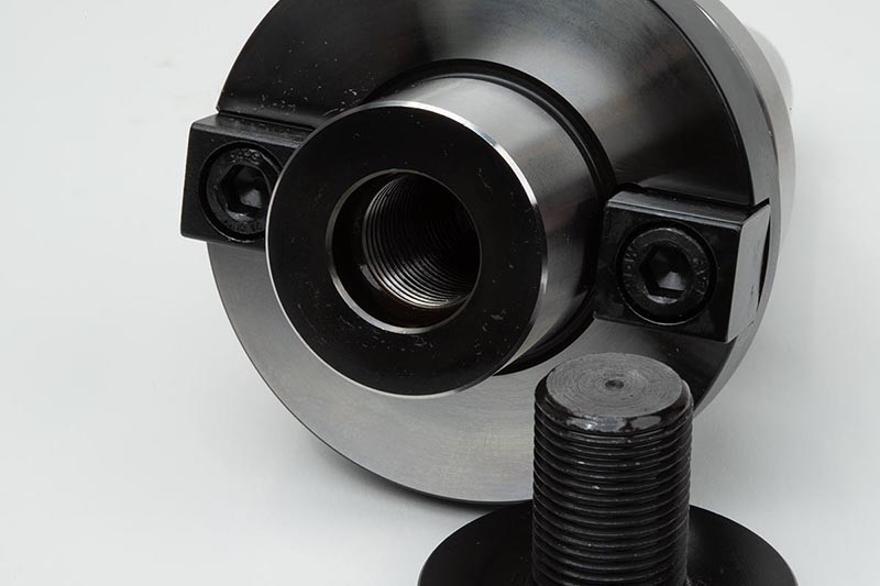

Deze hoogwaardige BT40 freesdoornhouder heeft een boorgat van 1-1/2" en een strooklengte van 50 mm. Het is gemaakt van gehard gelegeerd staal en ontworpen om verschillende as-stijl schelp- en kopfrezen vast te houden. De schijfsleutels kunnen worden verwijderd voor extra veelzijdigheid. Bevat een solide asschroef; een koelmiddel doorlatende asschroef is vereist voor koeling door de spil frezen.
TECHNISCHE DOCUMENTEN
  • 3D-model (ZIP)

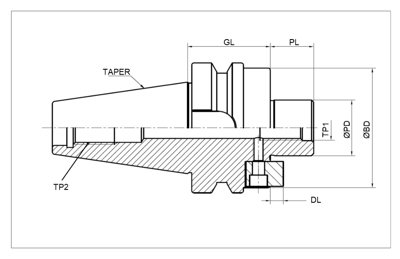

Meetsysteem Inch - ANSI
Conus BT40
[ØPD] Pilootdiameter 1,5 inch / 1-1/2 inch
[ØBD] Schachtdiameter 3,071 inch
[GL] Strooklengte 1,969 inch
[BL] Lichaamslengte 0,51 inch
[PL] Pilootlengte 0,938 inch
[DH] Hoogte aandrijfoog 0,349 inch
[a] Spiebaanbreedte 0,625 inch
Schroefdraad [TP1] 3/4" - 16
[TIR] Concentriciteit 0,0002"
Gebalanceerd tot OMW/MIN 20000
Schroefdraadafmeting aantrekbout M16-2.0
Gewicht 4,0 pond\1,8 kg
Land van herkomst China
