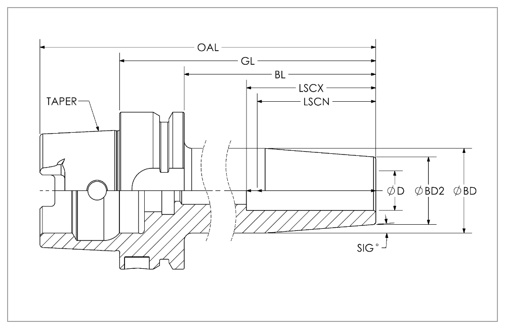

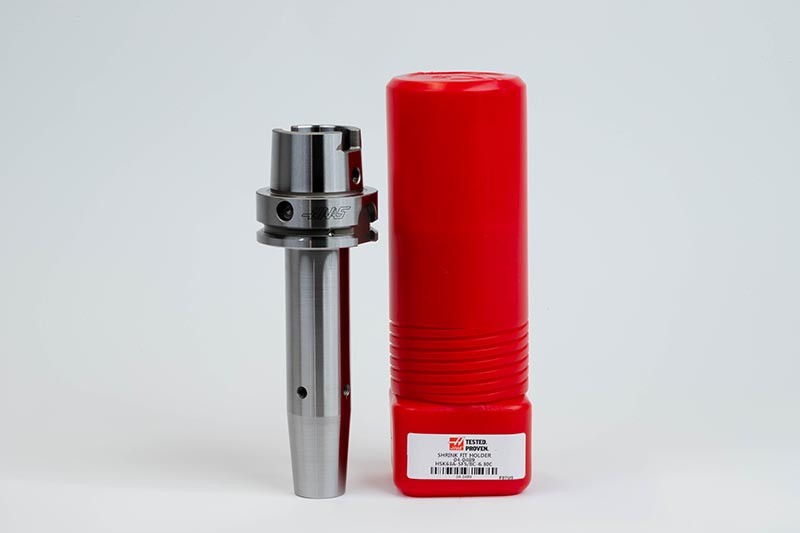

Deze hoogwaardige Haas HSK63A krimphouder biedt stevig houvast aan gereedschap met een schacht van 5/8" en heeft een strooklengte van 6,3". Het biedt een zeer lage slingering (0,0001" TIR), een zeer grote grijpkracht en snelle gereedschapswisselingen, wanneer hij gebruikt wordt met Haas krimppassing-machines.
TECHNISCHE DOCUMENTEN
  • 3D-model (ZIP)
  • Specificaties gereedschapshouder en aantrekbout
Meetsysteem Inch - ANSI
Conus HSK63A
[ØD] Boordiameter 0,625 inch \ 5/8"
[ØBD2] Minimale schachtdiameter 1,063 inch
[ØBD] Maximale schachtdiameter 1,3386 inch
[GL] Strooklengte 6,2992 inch
[BL] Lichaamslengte 5,2756 inch
[OAL] Totale lengte 7,5591 inch
[LSCN] Minimale klemlengte 1,5748 inch
[LSCX] Maximale klemlengte 2,0472 inch
[SIG°] Hoek 4,5 DEG
[TIR] Concentriciteit 0,00012”
Gebalanceerd tot OMW/MIN 25.000
Gewicht 3,1 pond\1,4 kg
Land van herkomst Zuid-Korea
