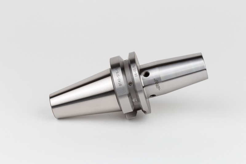

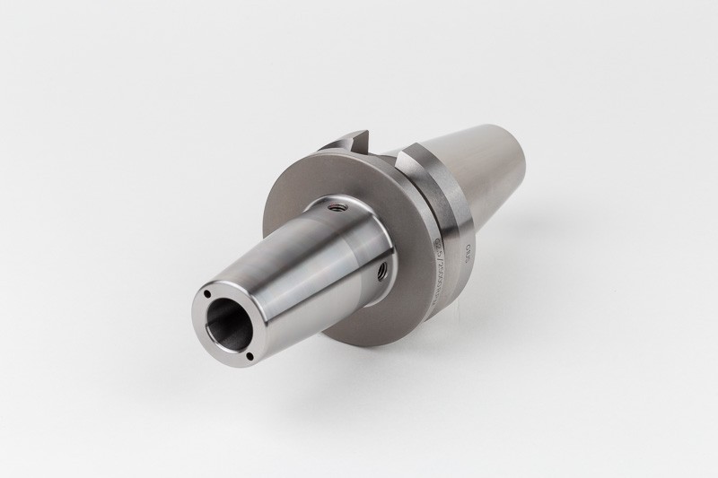

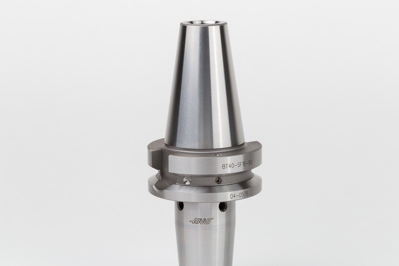

TECHNISCHE DOCUMENTEN
  • Specificaties gereedschapshouder en aantrekbout
Meetsysteem Metrisch - ISO
Conus BT40
[ØD] Boordiameter 16,0 mm
[ØBD2] Minimale schachtdiameter 27,0 mm
[ØBD] Maximale schachtdiameter 34,0 mm
[GL] Strooklengte 90,0 mm
[OAL] Totale lengte 155,4 mm
[LSCN] Minimale klemlengte 39,0 mm
[LSCX] Maximale klemlengte 51,0 mm
[SIG°] Hoek 4,5 DEG
[TIR] Concentriciteit 0,003 mm
Gebalanceerd tot OMW/MIN 25.000
Schroefdraadafmeting aantrekbout M16-2.0
Gewicht 2,6 lbs/1,2 kg
