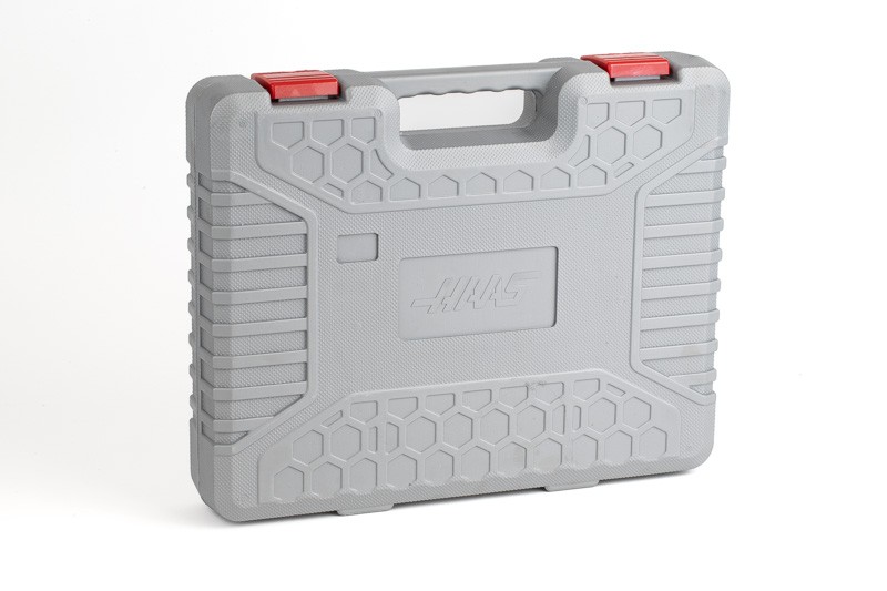

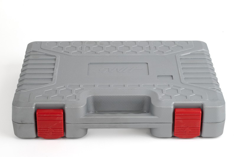

Klemvoetset voor 14 mm T-sleuventafels:
VOORDELEN:

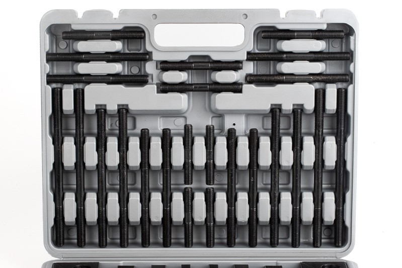

Deze veelzijdige kit bevat alles wat u nodig hebt voor basiswerkstukopspanning op een standaard T-sleuftafel. Het bevat een breed scala aan klemcomponenten van verschillende lengtes en maten, waardoor u een uitgebreid scala aan opties heeft om uw onderdelen, opspanningen of werkstukopspanning veilig op de freestafel te klemmen. Alle componenten kunnen veilig worden opgeborgen in de meegeleverde plastic koffer.
De kit bevat stapblokken in drie maten en stapklemmen in drie lengtes, evenals de benodigde tappen, moeren, T-sleufmoeren en koppelingen voor een klembereik van 19 mm tot 152 mm. De stapblokken en stapklemmen zijn voorzien van ~3mm vertandingen, waardoor fijne aanpassingen mogelijk zijn om de klemmen correct uit te lijnen met uw werkstuk.
Deze kit bevat:
  • 24 tappen (4 elk, in 75 mm, 100 mm, 125 mm, 150 mm, 175 mm en 200 mm)
  • 12 stapblokken (2 paar van elk in 3 verschillende maten)
  • 6 stapklemmen (2 elk met lengtes van 64 mm, 100 mm en 150 mm)
  • 6 T-sleufmoer (14 mm T-sleufmoeren, passen losjes in 16 mm T-sleuventafel van Haas
  • 6 flensmoeren
  • 4 wartelmoeren
