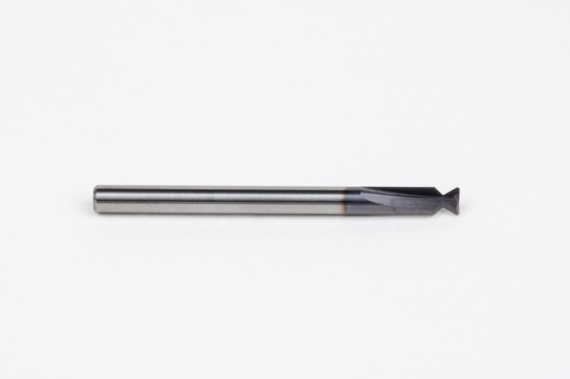

OVERZICHT ZWALUWSTAARTFREZEN
____________________________
Zwaluwstaartfrezen zijn gespecialiseerde gereedschappen om gehoekte of trapeziumvormige groeven (zwaluwstaarten) in een werkstuk te snijden. Ze worden gebruikt om de mannelijke en vrouwelijke delen van zwaluwstaartverbindingen voor industriële sledes te frezen, voor het frezen van schuine kanten en onderfrezen en voor het ontbramen van werkstukken.
Zwaluwstaartfrezen worden ook gebruikt voor het frezen van uitwendige kenmerken op werkstukken voor het klemmen in zwaluwstaart-achtige werkstukopspanning. De zwaluwstaart creëert een sterk en veilig gebied voor klemming, waarbij slechts een minimale hoeveelheid halffabricaat wordt opgeofferd, waarbij een groter oppervlak van het werkstuk aan het freesgereedschap wordt blootgesteld. Hierdoor bieden zwaluwstaarten een uitstekende manier om uw werkstuk stevig te bevestigen tijdens 5-assige bewerkingen.
TOEPASSINGEN:
  • Zwaluwstaartsleuven voor industriële sledes
  • Uitwendige kenmerken voor werkstukopspanning
  • Gedetailleerd onderfrezen
  • Ontbramen
TIPS:
  • Bewerk de sleuven eerst met een schachtfrees voor
  • Bereken de voedingssnelheden op basis van de kleinere halsdiameter
  • Bereken snelheden op basis van de grotere einddiameter
  • Maak ondiepe snedes

Meetsysteem Metrisch - ISO
Primair werkstukmateriaal H - Gehard staal, M - Roestvrij staal, K-Gietijzer, P - Staal, S - Hogetemperatuurlegeringen
Materiaal Hardmetaal
Coating AlTiN
Schachttype Glad
[ØDC] Snijdiameter 3,0 mm
[ØDMM] Schachtdiameter 3,0 mm
[ØN] Halsdiameter 1,73 mm
[LOC] Lengte van snede 1,57 mm
[OAL] Totale lengte 38,0 mm
[NOF] Aantal groeven 2
[CHW\RE] Afschuining\Afmeting van de radius 0,25 mm
[SIG°] Ingesloten hoek 60
Snijrichting Rechts
Gewicht 0,1 lbs \ 0,1 kg
Land van herkomst VS
