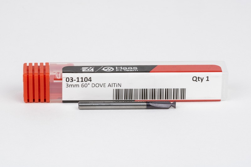

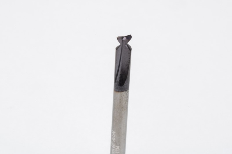

Fresatura ad alta temperatura, Utensile a coda di rondine in carburo da 3 mm Ø, Codolo da 3 mm x Lunghezza di taglio da 1,57 mm x Angolo incluso di 60°, Raggio da 0,25 mm, 2 scanalature, rivestimento in AlTiN
N. pezzo: 03-1104

[ØDC] Diametro di taglio 3,0 mm
[ØDMM] Diametro codolo 3,0 mm
[ØN] Diametro del collo 1,73 mm
[LOC] Lunghezza di taglio 1,57 mm
[OAL] Lunghezza totale 38,0 mm
[NOF] Numero di scanalature 2
[CHW\RE] Smussatura\Dimensione raggio 0,25 mm
[SIG°] Angolo incluso 60
Direzione di taglio Diritto
