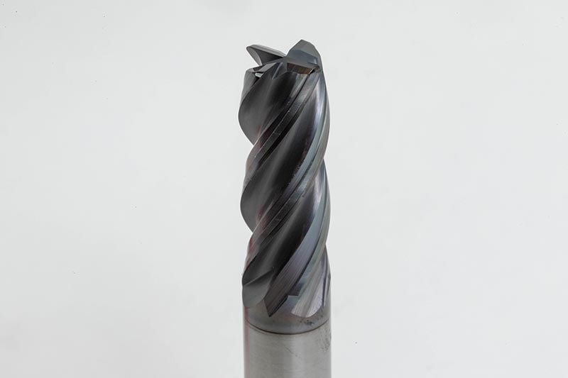

Diam. 3/8" Hardmetalen schachtfrees, 4 groeven, Hyb. AlCrN-coating, 3/8" gladde schacht x 1" LOC, 0,03" radius, HTPM
Werkstuk #: 03-0547
3/8" 4FL HI PERF EM W .030" RADIUS
Prijs: 32.95 ( / eenheid)
31.97
Deze HTPM hardmetalen schachtfrees met 4 groeven heeft een freesdiameter van 0,375 inch \ 3/8", met een gladde schacht van 3/8", een lengte van snede (LOC) van 1", een radius van 0,03" en een totale lengte van 3". Het heeft een hybride AlCrN-coating en is gemaakt om staal, roestvrij staal en gietijzer te frezen, maar kan ook sommige kwaliteiten legeringen voor hoge temperaturen frezen. Deze schachtfrees is ontworpen om in het midden te snijden en de unieke, variabele spoedconfiguratie helpt ongewenste harmonischen en trillingen te verminderen.

Middensnijden Ja
[CHW\RE] Afschuining \ Afmeting van de radius 0,03 inch
Coating Hybride AlCrN
Hoektype Radius
Land van herkomst Zuid-Korea
[ØDC] Snijdiameter 0,375 inch \ 3/8"
Snijrichting Rechts
Materiaal Hardmetaal
Haas Frees-serie Performant frezen op hoge temperatuur
[FHA°] Helixhoek 35/37
[LOC] Lengte van snede 1,0 in
[NOF] Aantal groeven 4
[OAL] Totale lengte 3,0 inch
Primair werkstukmateriaal P - Staal, K-Gietijzer, M - Roestvrij staal
[ØDMM] Schachtdiameter 0,375 in
Schachttype Glad
Meetsysteem Inch - ANSI
Koeling door de spil Nr.
Variabele pitch Ja
Gewicht 0,2 lbs \ 0,1 kg
