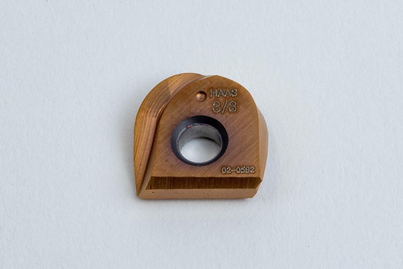

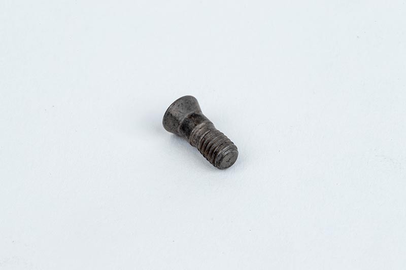

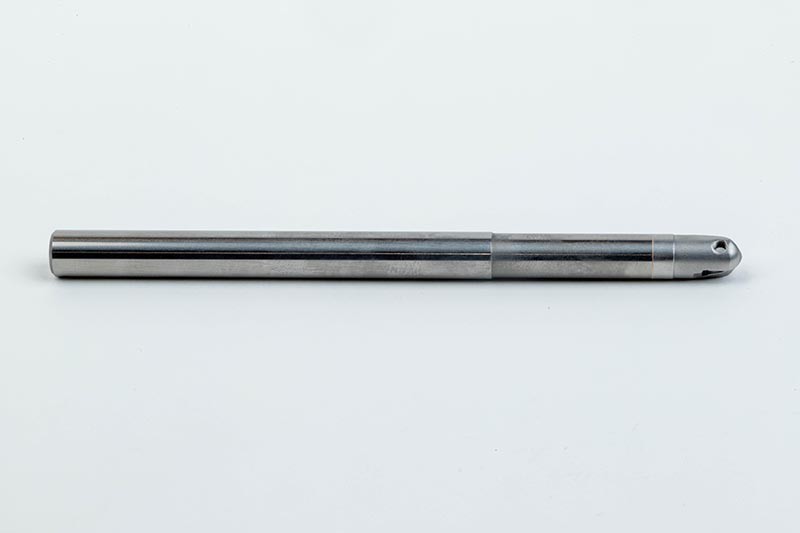

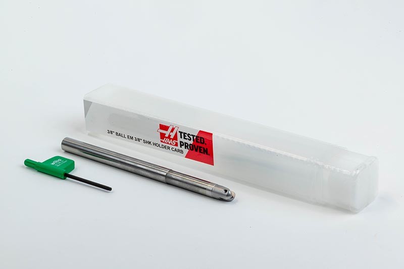

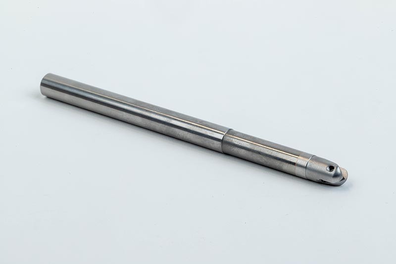

3/8" diameter indexeerbare bolschachtfrees, 3/8" rechte hardmetalen schacht x 5-1/2" totale lengte x 2" halslengte, 1 wisselplaat
Werkstuk #: 01-0232
3/8" BALL EM 3/8" SHK HOLDER CARB
Prijs: 230.95 ( / eenheid)
173.97
TECHNISCHE DOCUMENTEN
  • Technische details
  • 3D-model (ZIP)
Meetsysteem Inch - ANSI
Gereedschap of inzetstuk Gereedschap
Materiaal Hardmetaal
Schachttype Glad

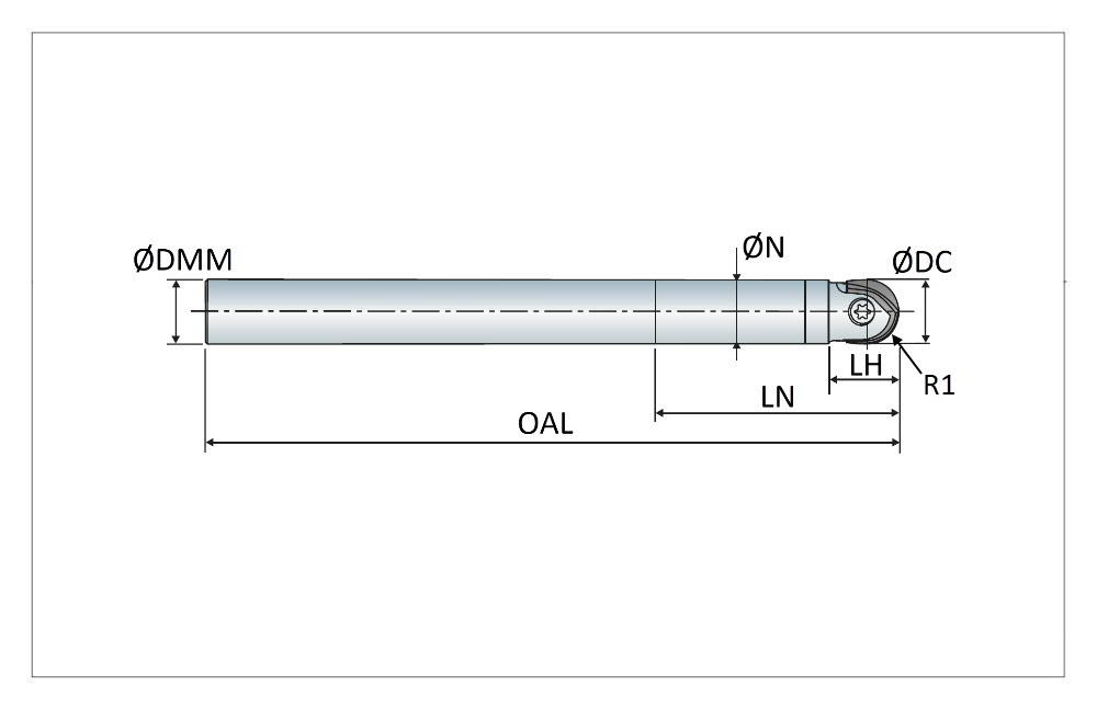

[ØDC] Snijdiameter 0,375 inch \ 3/8"
[ØDMM] Schachtdiameter 0,375 in
[ØN] Halsdiameter 0,359 inch
[OAL] Totale lengte 5,5 inch
[LH] Koplengte 0,625 inch
[LN] Halslengte 2,0 inch
[R1] Radius 0,188 in
[Z] Aantal snijtanden 1
Koelmiddel door gereedschap Nr.
Gewicht 0,4 lbs \ 0,2 kg
Land van herkomst Zuid-Korea
