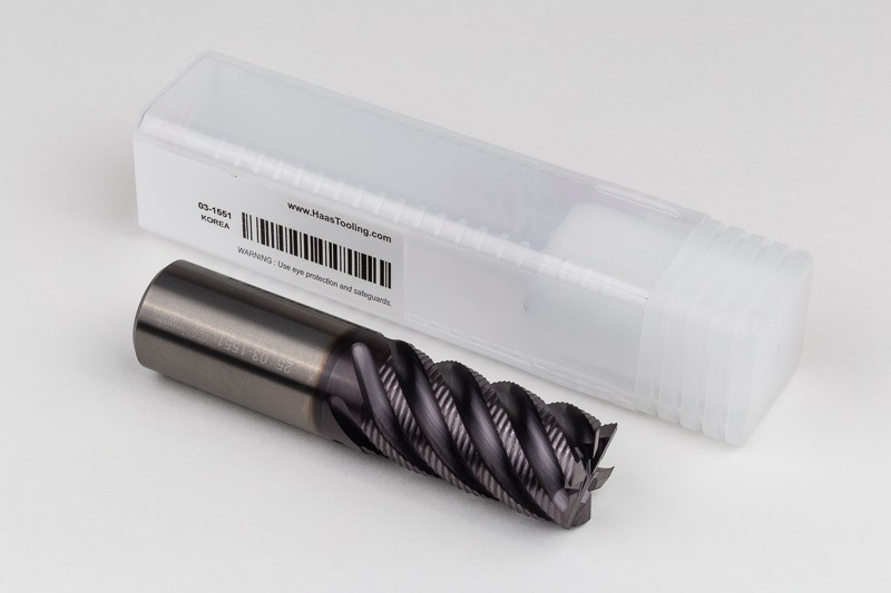

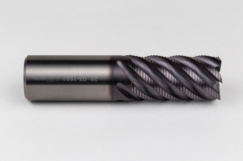

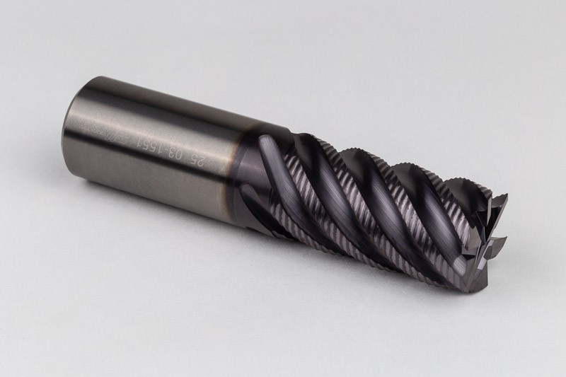

FPCHH, 25 mm Ø hardmetalen fijne voorbewerkingsfrees, 25 mm schacht x 45 mm lengte van snede, 45° helix, afschuining van 0,2 mm, 6 groeven, TiAlN-gecoat
Werkstuk #: 03-1551
REM 25MM HI HELIX 6FL CARB TIALN
Prijs: 191.95 ( / eenheid)
Prijs: 3398.95 ( / eenheid)
Prijs: 1011.95 ( / eenheid)
Prijs: 135.95 ( / eenheid)
Prijs: 611.95 ( / eenheid)
Prijs: 1427.95 ( / eenheid)
Technische Documenten
  • 3D-model (ZIP)
  • SNELHEDEN EN TOEVOER (ZIJFREZEN)
  • SNELHEDEN EN TOEVOER (STEKEN)
ISO-MATERIAALTABEL
P - STAAL
M - ROESTVRIJ STAAL
K - GIETIJZER
N - ALUMINIUM EN NON-FERRO
S - HOGE TEMPERATUUR LEGERING
H - GEHARDE METALEN
- PRIMAIR WERKSTUKMATERIAAL
- SECUNDAIR WERKSTUKMATERIAAL
Meetsysteem Metrisch - ISO
Haas Frees-serie FPCHH
Primair werkstukmateriaal S - Hoge temperatuur legering, M - Roestvrij staal, P - Staal
Secundair werkstukmateriaal H - Geharde materialen
Materiaal Hardmetaal
Hoektype Afschuining
Schachttype Glad

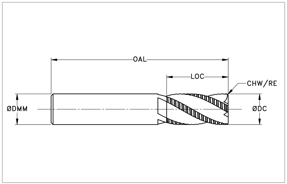

[ØDC] Snijdiameter 25,0 mm
[ØDMM] Schachtdiameter 25,0 mm
[LOC] Lengte van snede 45,0 mm
[OAL] Totale lengte 104,0 mm
[NOF] Aantal groeven 6
[CHW\RE] Afschuining\Afmeting van de radius 0,2 mm
[FHA°] Helixhoek 45
Snijrichting Rechts
Middensnijden Ja
Variabele pitch Nr.
Koeling door de spil Nr.
Gewicht 2,5 lbs / 1,2 kg
Land van herkomst Zuid-Korea
