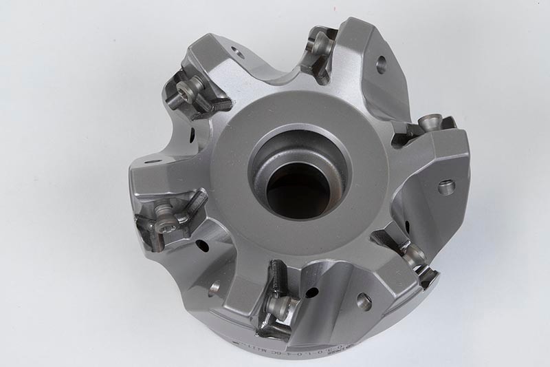

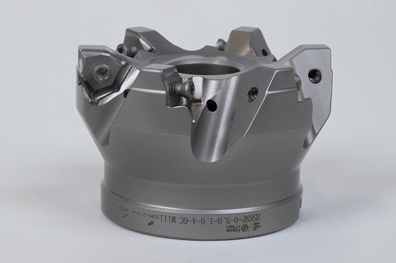

Deze Haas Vierkant schouder 6 negatieve positieve freesdoorn biedt grote stabiliteit maakt grotere snijdieptes mogelijk voor kopfrees- en schouderfrees-toepassingen. Hij heeft een freesdiameter van 3" en een boorgat van 1", met een snijkant van 90 graden. In het freeslichaam passen 6 wisselplaten met driehoekige snijkant met negatieve/positieve geometrie. De dikke, dubbelzijdige wisselplaten hebben 6 freeskanten en zijn verkrijgbaar in kwaliteiten voor gietijzer, roestvrij staal, aluminium en staal. Negatieve radiale spaanhoek, positieve axiale spaanhoek.

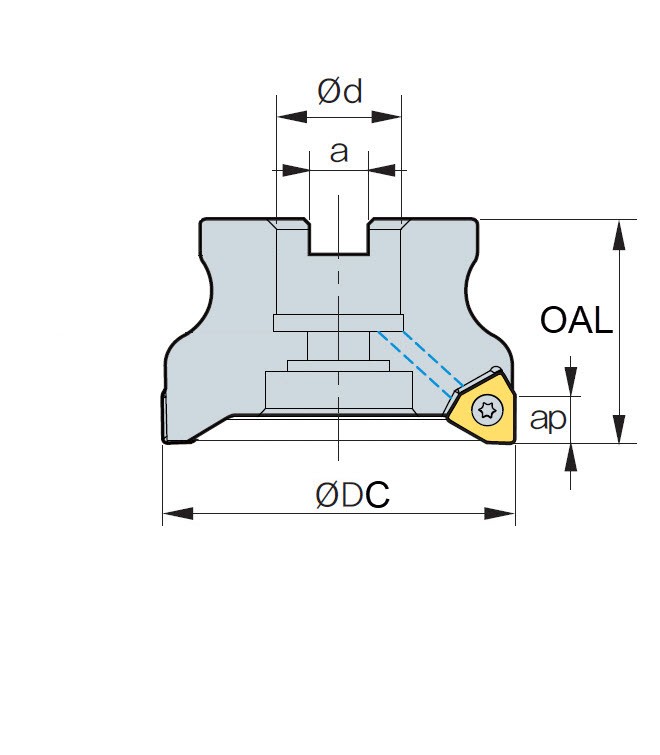

  • SNELHEDEN EN TOEVOER
Meetsysteem Inch - ANSI
[ØDC] Snijdiameter 3,0 inch / 3"
Frees-serie HS6NP - Haas Vierkant Schouder 6, negatief of positief
  Type gereedschapspad     Schouderfrezen, Kopfrezen, Steken
[°] Afloophoek 90 DEG
[Z] Aantal snijtanden 6
[Ød] Diameter asgat 1,0 in
[a] Spiebaanbreedte 0,375 in
[ap] Maximale snijdiepte 0,303 in
[OAL] Totale lengte 2,0 inch
Maximale omw/min 4100
Koppel van de wisselplaatschroef 340 Ncm
Koppelingsstijl A
Gewicht 3,0 pond\1,4 kg
