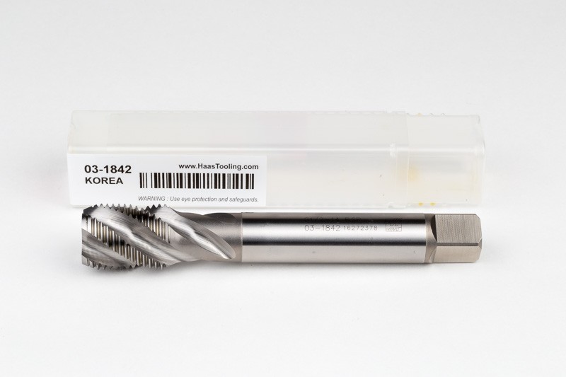

1/2"-14 G (BBSP) Recht HSS-E pijptap, 16 mm schacht x 25 mm schroefdraadlengte, 4 groeven, ongecoat
Werkstuk #: 03-1842
G1/2-14 BSP WHITWORTH PIPE TAPS
Prijs: 41.95 ( / eenheid)
Prijs: 598.95 ( / eenheid)
Prijs: 178.95 ( / eenheid)
Prijs: 23.95 ( / eenheid)
Prijs: 107.95 ( / eenheid)
Prijs: 251.95 ( / eenheid)
29.97
Technische Documenten
  • 3D-model (ZIP)
  • SNELHEDEN EN TOEVOER
ISO-MATERIAALTABEL
P - STAAL
M - ROESTVRIJ STAAL
K - GIETIJZER
N - ALUMINIUM EN NON-FERRO
S - HOGE TEMPERATUUR LEGERING
H - GEHARDE METALEN
- PRIMAIR WERKSTUKMATERIAAL
- SECUNDAIR WERKSTUKMATERIAAL
Meetsysteem Inch - ANSI
Primair werkstukmateriaal K-Gietijzer, N - Aluminium, P - Staal
Materiaal HSS-E
Coating Ongecoat
Schroefdraadserie G (BSPP) - G-serie
Schroefdraadafmeting 1/2"-14
Taptype Pijptap
Type afschuining Aangepaste onderkant
Schachttype Vierkant
[TPI] Schroefdraad per inch 14 tpi
Tapboordiameter 0,748 inch
[ØDC] Snijdiameter 0,5 inch
[ØDMM] Schachtdiameter 0,6299 inch
[L2] Lengte afschuining 2P-3P
[L1] Schroefdraad 0,984 in
[LU] Bruikbare lengte 1,969 inch
[OAL] Totale lengte 4,921 inch
[SS] Vierkantformaat 0,4724 inch
[NOF] Aantal groeven 4
[FHA°] Helixhoek 40
Lengte/diameter 2,5 X DIEPTE
Koeling door de spil Ja
Gewicht 0,5 lbs \ 0,2 kg
Land van herkomst Zuid-Korea
