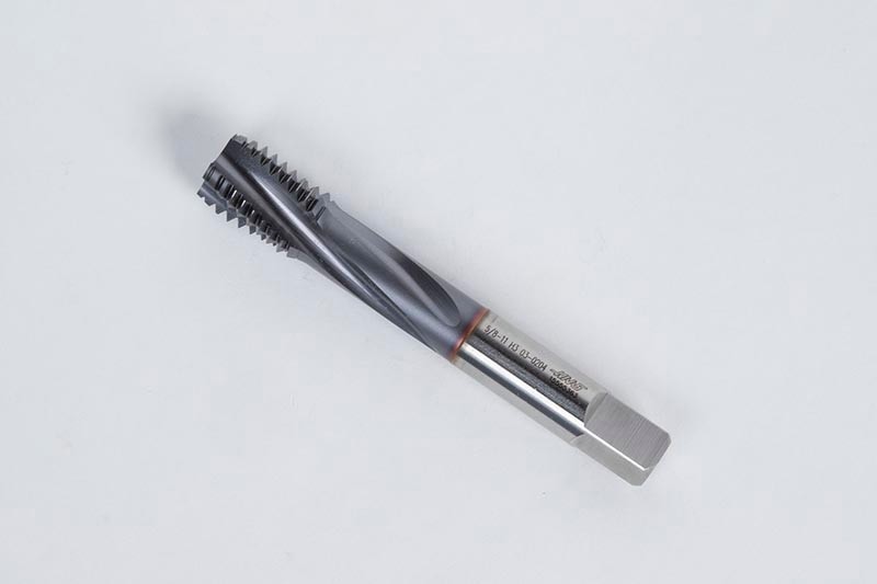

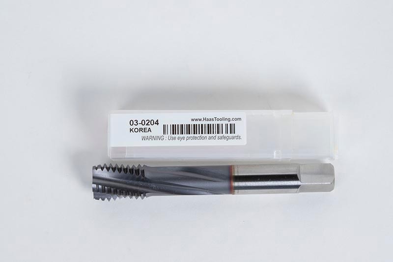

5/8"-11 UNC HSS-E tap met spiraalvormige spaangroef, 0,48" schacht x 0,748" schroefdraadlengte, 2,5XD, aangepaste onderkant, 4 groeven, H3, TiCN-gecoat
Werkstuk #: 03-0204
5/8-11 SP FL TI & NI ALLOY TAP
Prijs: 73.95 ( / eenheid)
48.97
Deze 5/8"-11 UNC (United National Coarse) spiraalvormige spaangroef tap heeft een schroefdraadafmeting van 9/16", met 11 schroefdraden per inch (TPI) en een schroefdraadlengte van 0,748". De tap met 3 groeven is gemaakt van snelstaal met een hoog vanadiumgehalte (HSS-EX) en is bedoeld om schroefdraden te snijden in legeringen met hoge temperaturen. De tap heeft een aangepaste onderkant, met een H3-spoedlimiet en is voorzien van een titaancarbonitride (TiCN)-coating voor betere slijtvastheid en voorkomt snijkantsopbouw.
Meetsysteem Inch - ANSI
Schroefdraadserie UNC - Unified National Coarse
Schroefdraadafmeting 5/8"-11
Primair werkstukmateriaal S - Hoge temperatuur legering
Secundair werkstukmateriaal P - Staal, H - Geharde materialen
Taptype Spiraalvormige spaangroef
Type afschuining Aangepaste onderkant
Schachttype Vierkant
Materiaal HSS-E
Coating TITANIUMKOOLSTOFNITRIDE
[TPI] Schroefdraad per inch 11 tpi
Tapboordiameter 0,531 inch
[ØDC] Snijdiameter 0,625 inch
[ØDMM] Schachtdiameter 0,48 inch

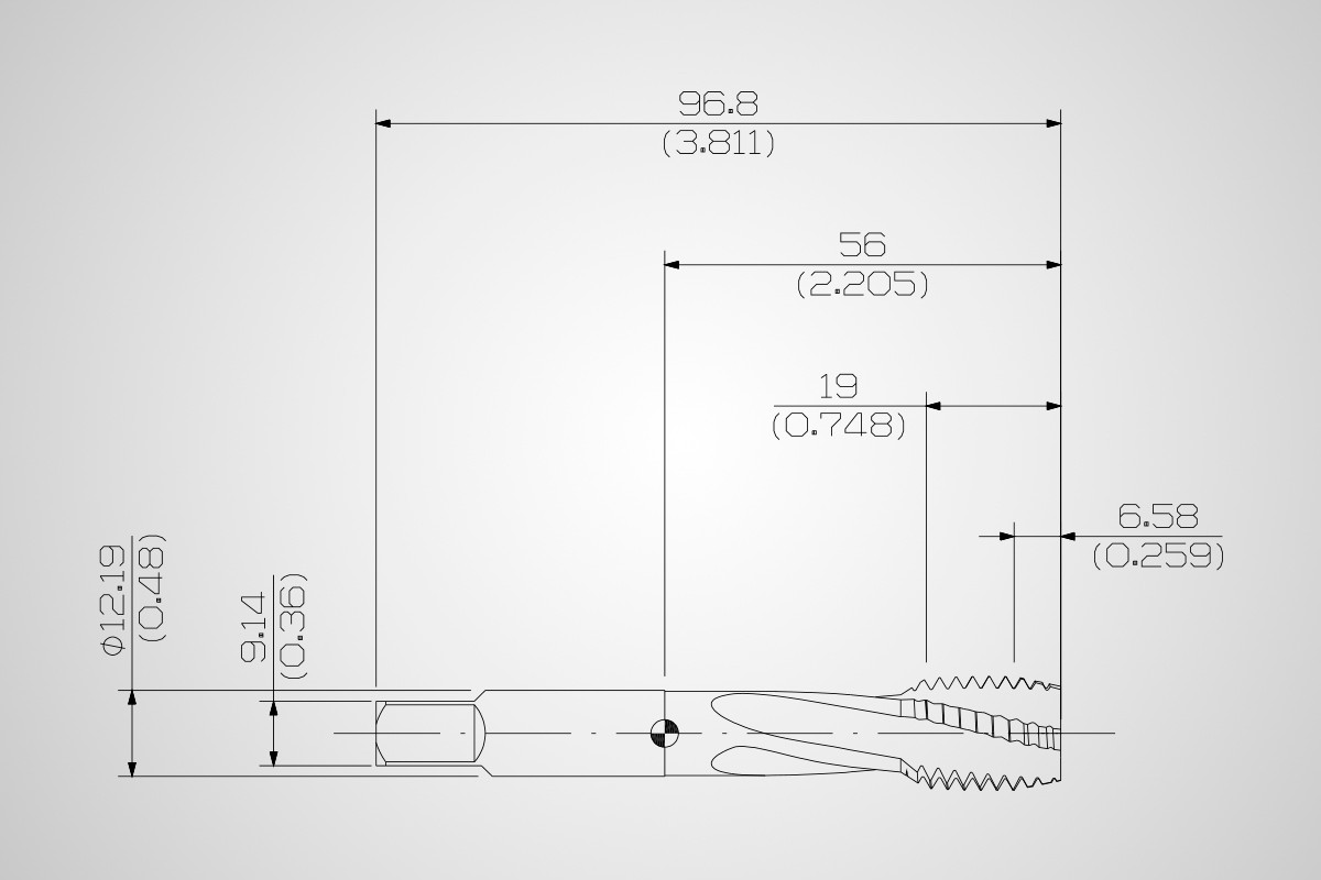

[L2] Lengte afschuining 2P - 3P
[L1] Schroefdraad 0,748 inch
[LU] Bruikbare lengte 2,205 inch
[OAL] Totale lengte 3,811 inch
[SS] Vierkantformaat 0,36 inch
[NOF] Aantal groeven 4
[FHA°] Helixhoek 15
Lengte/diameter 2,5 X DIEPTE
Spoedlimiet H3
Koeling door de spil Nr.
Gewicht 0,2 lbs \ 0,1 kg
Land van herkomst Zuid-Korea
