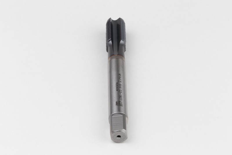

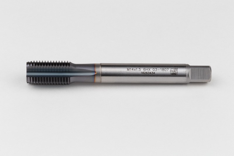

M14x1,5 MF HSS-E tap met rechte spaangroef, 11 mm schacht x 22 mm schroefdraadlengte, 2XD, aangepaste onderkant, 4 groeven, 6HX, TiCN-gecoat
Werkstuk #: 03-1807
M14 X 1.5 ST FL CAST IRON TAP
Prijs: 46.95 ( / eenheid)
Prijs: 648.95 ( / eenheid)
Prijs: 193.95 ( / eenheid)
Prijs: 25.95 ( / eenheid)
Prijs: 116.95 ( / eenheid)
Prijs: 272.95 ( / eenheid)
42.97
Technische Documenten
  • 3D-model (ZIP)
  • Snelheden en doorvoer (METRISCH)
ISO-MATERIAALTABEL
P - STAAL
M - ROESTVRIJ STAAL
K - GIETIJZER
N - ALUMINIUM EN NON-FERRO
S - HOGE TEMPERATUUR LEGERING
H - GEHARDE METALEN
- PRIMAIR WERKSTUKMATERIAAL
- SECUNDAIR WERKSTUKMATERIAAL
Meetsysteem Metrisch - ISO
Schroefdraadserie MF - Metrisch fijn
Schroefdraadafmeting M14x1,5
Primair werkstukmateriaal K-Gietijzer
Secundair werkstukmateriaal N - Aluminium
Taptype Rechte spaangroef
Type afschuining Aangepaste onderkant
Schachttype Vierkant
Materiaal HSS-E
Coating TITANIUMKOOLSTOFNITRIDE
[TP] Schroefdraadspoed 1,5 mm
Tapboordiameter 12,5 mm
[ØDC] Snijdiameter 14,0 mm
[ØDMM] Schachtdiameter 11,0 mm
[L2] Lengte afschuining 2P - 3P
[L1] Schroefdraad 22,0 mm
[LU] Bruikbare lengte 40,0 mm
[OAL] Totale lengte 100,0 mm
[SS] Vierkantformaat 9,0 mm
[NOF] Aantal groeven 4
[FHA°] Helixhoek 0
Lengte/diameter 2 X DIEPTE
Spoedlimiet 6HX
Koeling door de spil Nr.
Gewicht 0,2 lbs \ 0,1 kg
Land van herkomst Zuid-Korea
