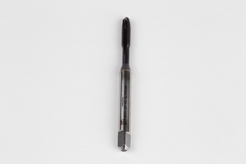

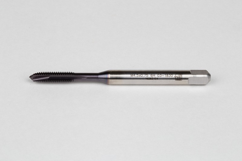

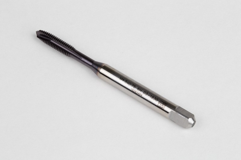

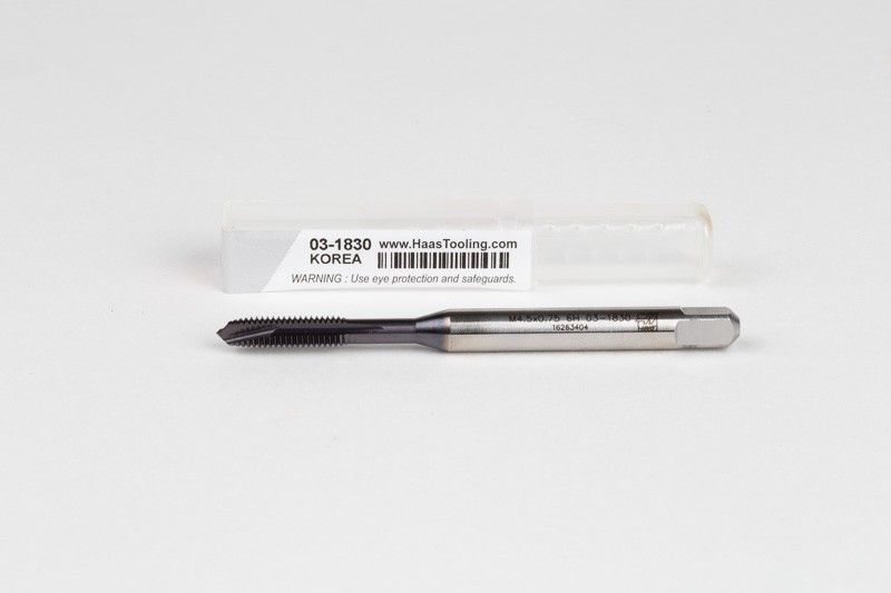

M4,5x0,75 M HSS-PM tap met spiraalpunt, 6 mm schacht x 14 mm draadlengte, 3XD, stop, 3 groeven, 6H, Titaan-aluminium-nitride gecoat
Werkstuk #: 03-1830
M4.5 X 0.75 SP PT TI & NI ALLOY TAP
Prijs: 14.95 ( / eenheid)
Prijs: 273.95 ( / eenheid)
Prijs: 81.95 ( / eenheid)
Prijs: 10.95 ( / eenheid)
Prijs: 49.95 ( / eenheid)
Prijs: 114.95 ( / eenheid)
11.97
199.97
59.97
7.97
35.97
83.97
Technische Documenten
  • 3D-model (ZIP)
  • SNELHEDEN EN TOEVOER (INCH)
  • SNELHEDEN EN TOEVOER (METRISCH)
ISO-MATERIAALTABEL
P - STAAL
M - ROESTVRIJ STAAL
K - GIETIJZER
N - ALUMINIUM EN NON-FERRO
S - HOGE TEMPERATUUR LEGERING
H - GEHARDE METALEN
- PRIMAIR WERKSTUKMATERIAAL
- SECUNDAIR WERKSTUKMATERIAAL
Meetsysteem Metrisch - ISO
Schroefdraadserie M - Metrisch
Schroefdraadafmeting M4,5x0,75
Primair werkstukmateriaal S - Hogetemperatuurlegeringen, P - Staal
Secundair werkstukmateriaal H - Geharde materialen
Taptype Spiraal (punt)
Type afschuining Plug
Schachttype Vierkant
Materiaal HSS-PM
[TP] Schroefdraadspoed 0,75 mm
Tapboordiameter 3,7 mm
[ØDC] Snijdiameter 4,5 mm
[ØDMM] Schachtdiameter 6,0 mm
[L2] Lengte afschuining 4P - 5P
[L1] Schroefdraad 14,0 mm
[LU] Bruikbare lengte 25,0 mm
[OAL] Totale lengte 70,0 mm
[SS] Vierkantformaat 4,9 mm
[NOF] Aantal groeven 3
[FHA°] Helixhoek 0
Lengte/diameter 3 X DIEPTE
Spoedlimiet 6H
Koeling door de spil Nr.
Gewicht 0,1 lbs \ 0,1 kg
Land van herkomst Zuid-Korea
