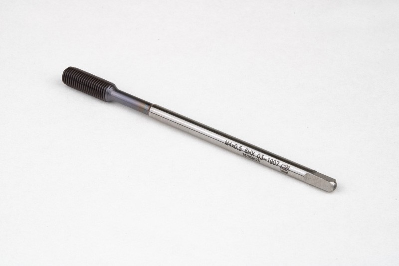

M4x0,5 MF HSS-PM roltap, 2,8 mm schacht x 10 mm draadlengte, 3XD, aangepaste onderkant, 6HX, TiCN-gecoat
Werkstuk #: 03-1907
M4 X 0.5 ROLL TAP BTM 6HX T-15

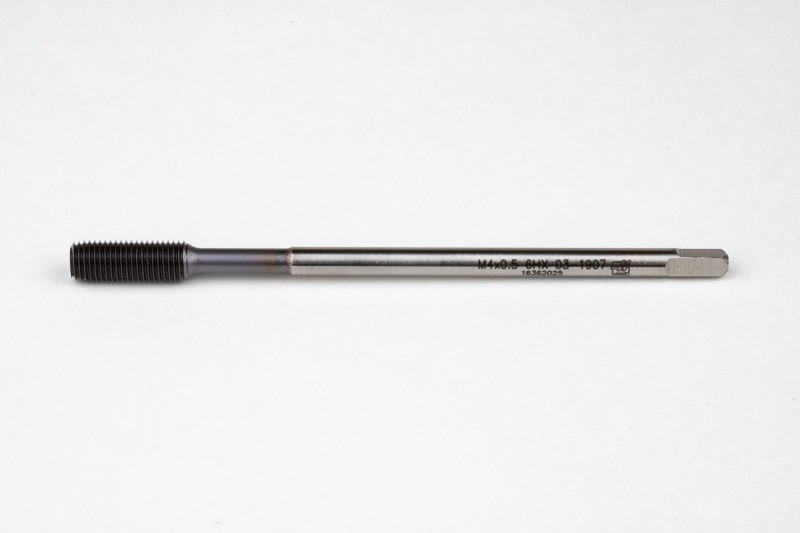

Meetsysteem Metrisch - ISO
Schroefdraadserie MF - Metrisch fijn
Schroefdraadafmeting M4x0,5
Primair werkstukmateriaal N - Aluminium, M - Roestvrij staal, P - Staal
Taptype Roltap
Type afschuining Aangepaste onderkant
Schachttype Vierkant
Materiaal HSS-PM
Coating TITANIUMKOOLSTOFNITRIDE
[TP] Schroefdraadspoed 0,5 mm
Tapboordiameter 3,75 mm
[ØDC] Snijdiameter 4,0 mm
[ØDMM] Schachtdiameter 2,8 mm
[L2] Lengte afschuining 2P - 3P
[L1] Schroefdraad 10,0 mm
[LU] Bruikbare lengte 21,0 mm
[OAL] Totale lengte 63,0 mm
[SS] Vierkantformaat 2,1 mm
[FHA°] Helixhoek 0
Lengte/diameter 3 X DIEPTE
Spoedlimiet 6HX
Koeling door de spil Nr.
Gewicht 0,1 lbs \ 0,1 kg
Land van herkomst Zuid-Korea
