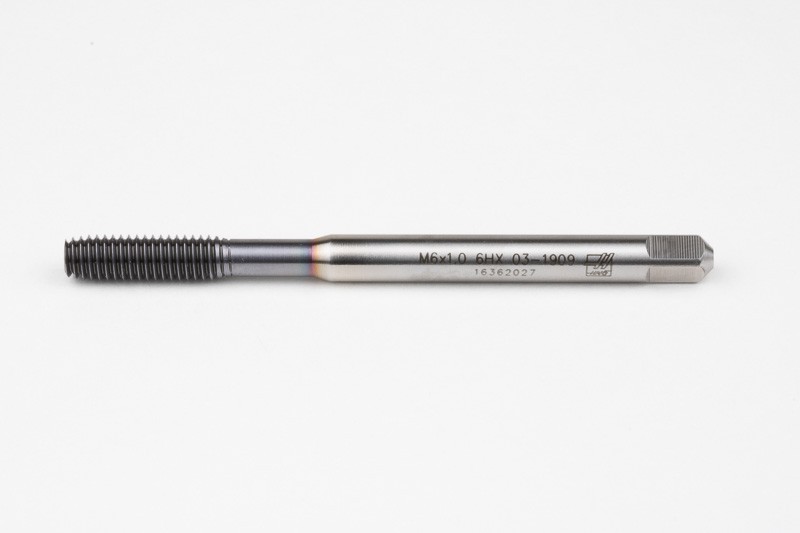

Meetsysteem Metrisch - ISO
Schroefdraadserie M - Metrisch
Schroefdraadafmeting M6x1,0
Primair werkstukmateriaal N - Aluminium, P - Staal, M - Roestvrij staal
Taptype Roltap
Type afschuining Aangepaste onderkant
Schachttype Vierkant
Materiaal HSS-PM
Coating TITANIUMKOOLSTOFNITRIDE
[TP] Schroefdraadspoed 1,0 mm
Tapboordiameter 5,55 mm
[ØDC] Snijdiameter 6,0 mm
[ØDMM] Schachtdiameter 6,0 mm
[L2] Lengte afschuining 2P - 3P
[L1] Schroefdraad 17,0 mm
[LU] Bruikbare lengte 30,0 mm
[OAL] Totale lengte 80,0 mm
[SS] Vierkantformaat 4,9 mm
[FHA°] Helixhoek 0
Lengte/diameter 3 X DIEPTE
Spoedlimiet 6HX
Koeling door de spil Nr.
Gewicht 0,1 lbs \ 0,1 kg
Land van herkomst Zuid-Korea
