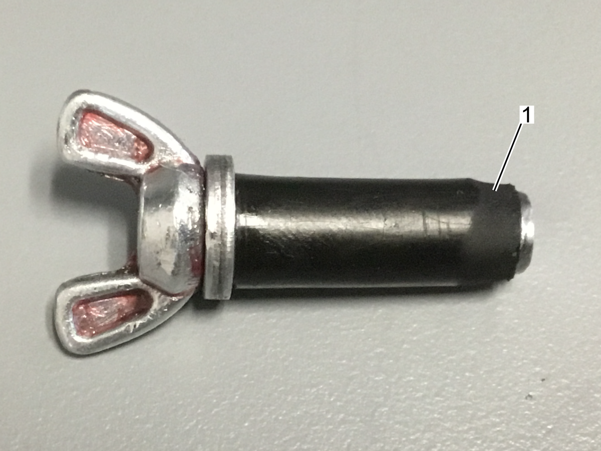

Aanpassen mechanische pluggen

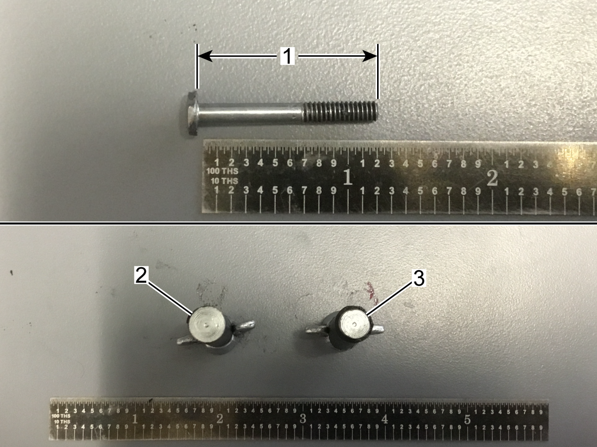

Mechanische pluggen -39/100 in moeten worden aangepast om op de IN- en OUT-poorten van de draaibank aan te sluiten.
Knip de bout van 2 pluggen af tot een lengte van 1,2" [1].
Gebruik een bandslijpmachine om de diameter van de plug van de koelvloeistofaanvoer te verkleinen tot 0,36“ [2].
Gebruik een bandslijpmachine om de diameter van de plug van de koelvloeistofaanvoer te verkleinen tot 0,30" [3].

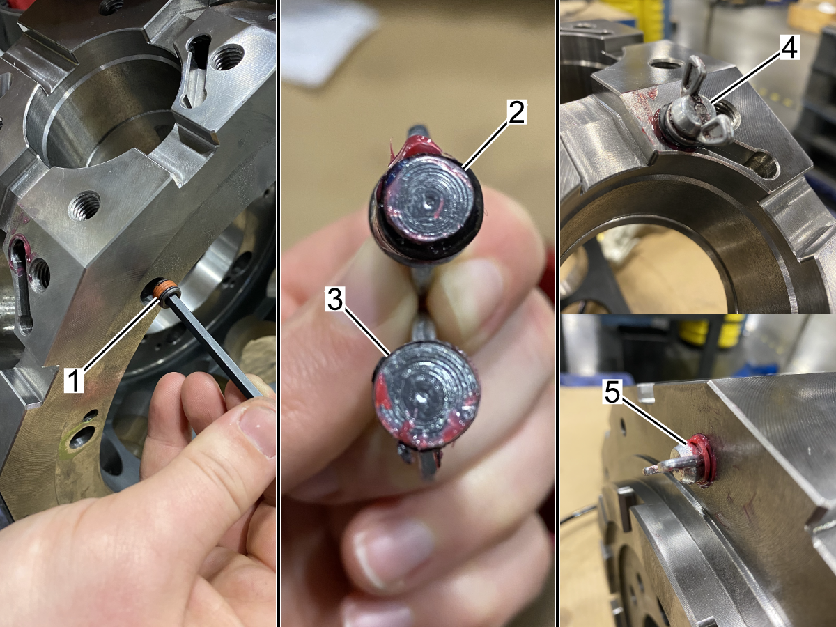

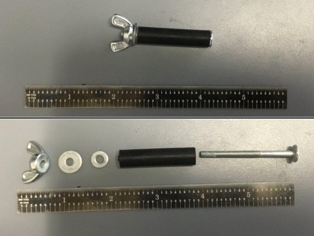

Monteer beide pluggen weer. Gebruik een bandslijpmachine om de onderkant van de rubberen buis van de plug van de koelvloeistofafvoer taps te maken [1].

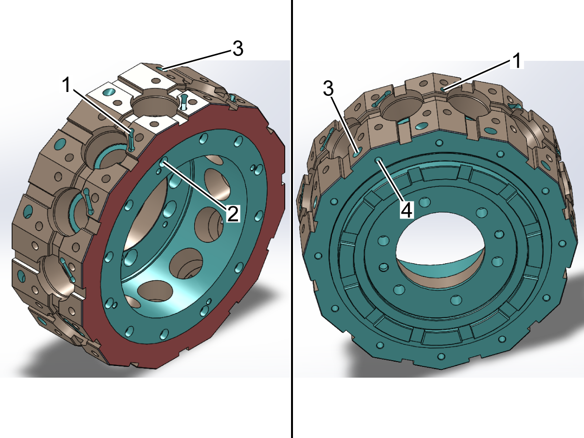

Poreusheid van de afdichting van de revolver
Poort koelvloeistofafvoer [1].
Poort aan de voorkant [2].
Poort aan de zijkant [3].
Poort koelvloeistofaanvoer [4].

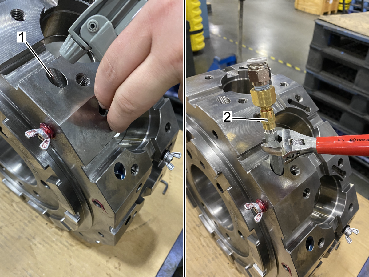

Installeer 1/8 NPT-plug in de poort aan de voorzijde van de lekkende zak [1].
Breng een dun laagje rood vet aan op elke rubberen plug [2] [3].
Installeer de rubberen plug met kleine diameter in de koelvloeistofafvoer-poort [4] en draai de vleugelmoer handvast.
Installeer de rubberen plug met kleine diameter in de koelvloeistofaanvoer-poort [5] en draai de vleugelmoer handvast.

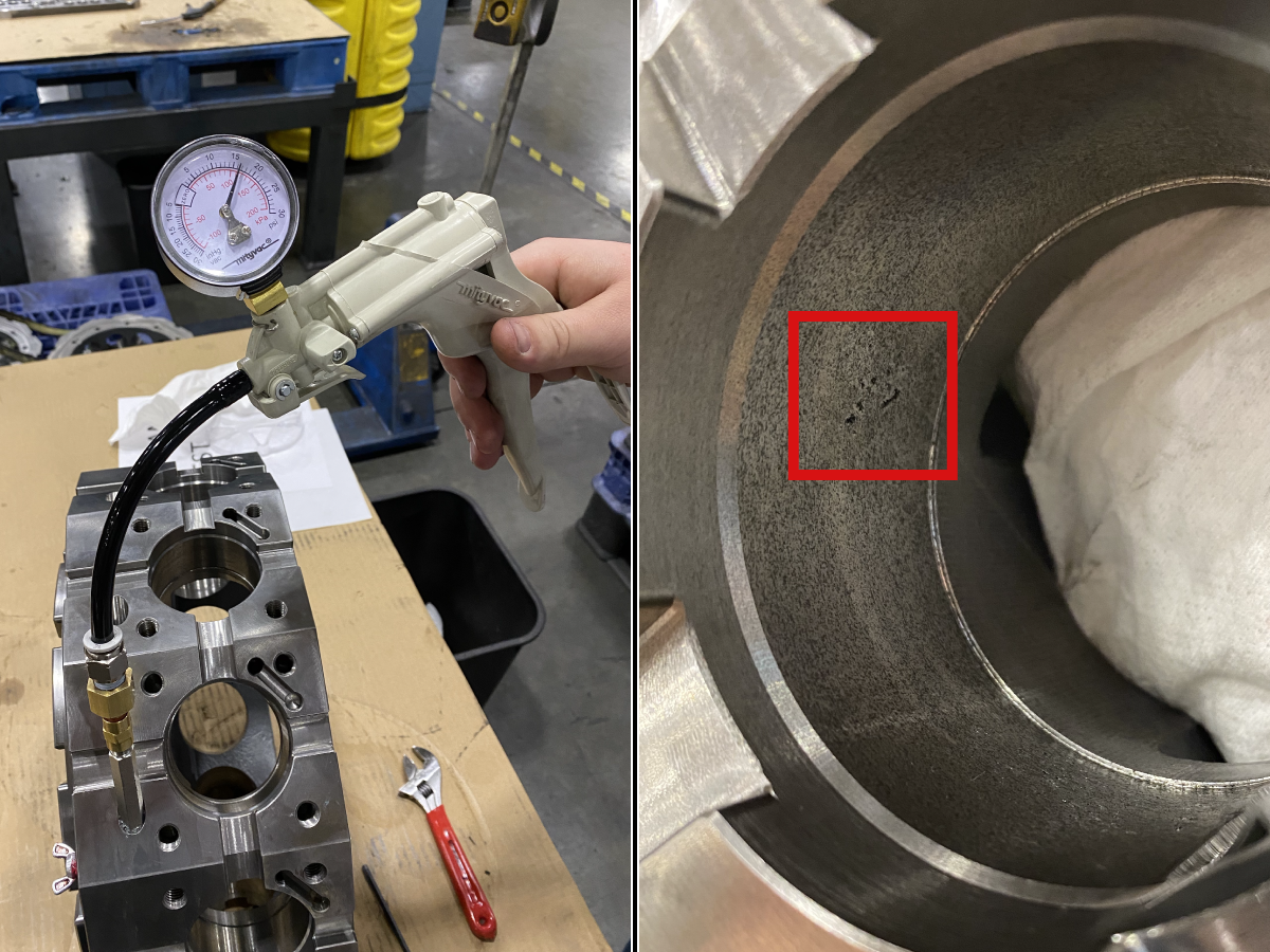

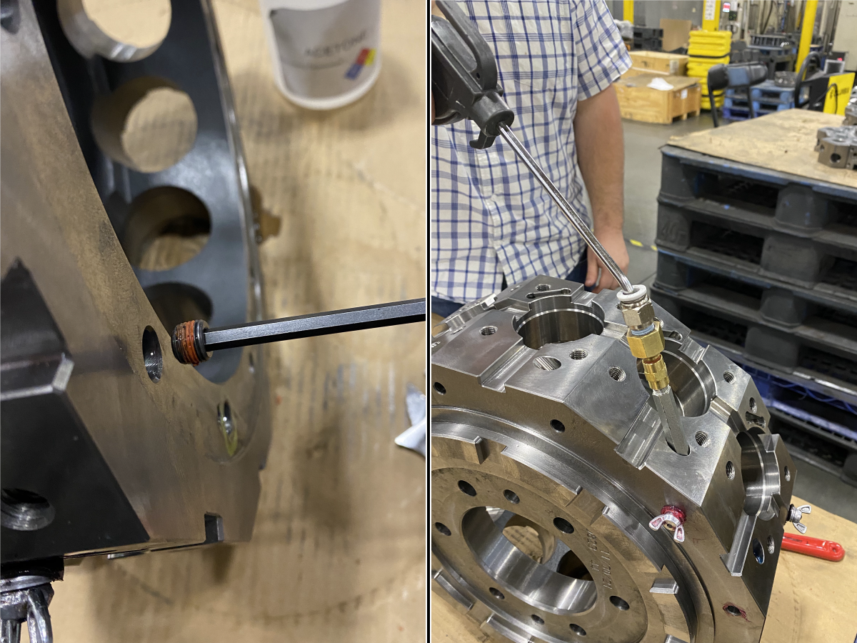

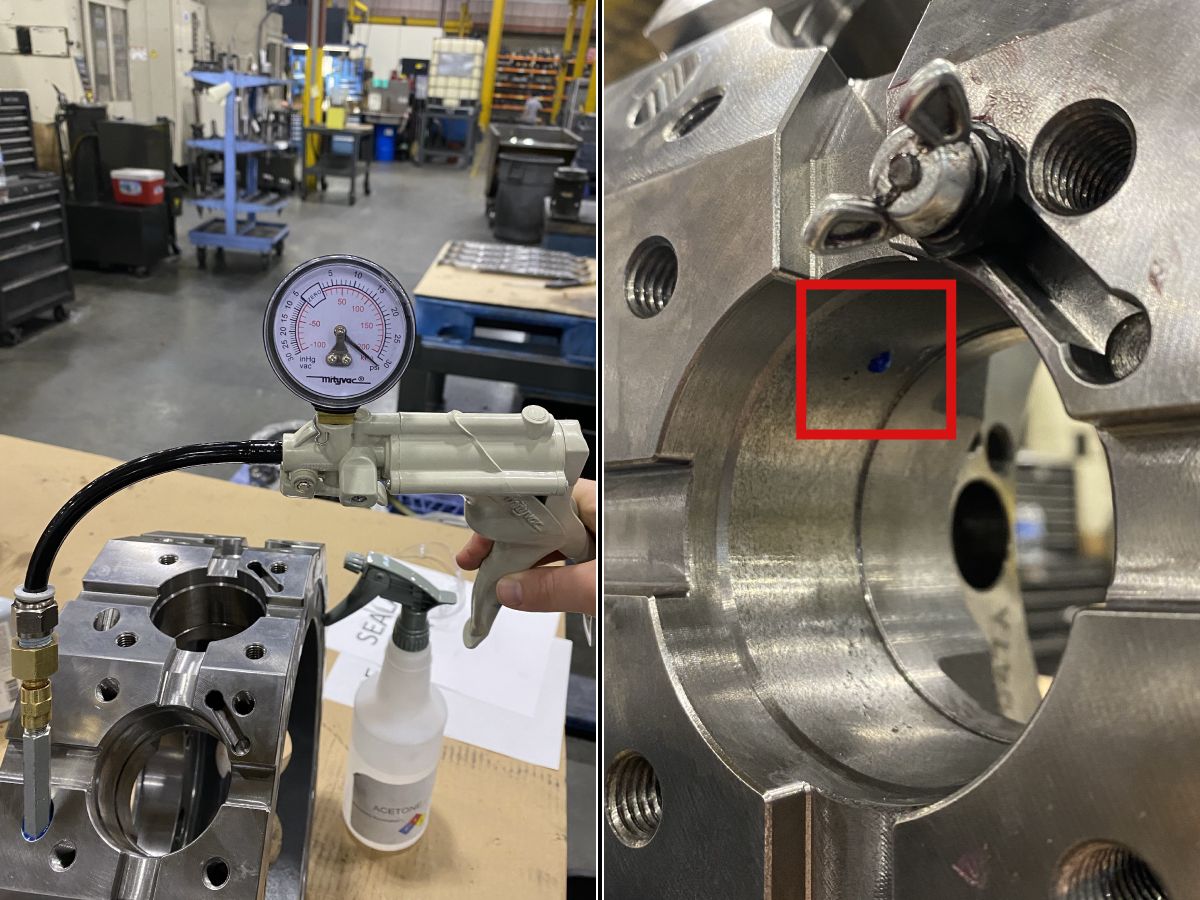

Spuit aceton in het netwerk met kruisgeboorde gaten totdat het onder vloeistof staat [1].
Installeer 1/8 NPT naar snelkoppeling in de zijpoort van de revolver [2].
Installeer de handpomp en zet het netwerk met kruisgeboorde gaten onder druk. Handhaaf de druk totdat er aceton zichtbaar is.
Verwijder de 1/8 NPT-plug van de voorste poort van de revolver en blaas aceton uit met perslucht.
Plaats de 1/8 NPT-plug terug in de voorste poort van de revolver en breng met de handpomp onder druk totdat alle aceton uit de poreuze delen is geduwd.
6
Verwijder 1/8 NPT-plug uit de voorste poort van de revolver [1].
Giet het afdichtmiddel in de zijpoort van de revolver totdat het bijna de poort aan de voorzijde van de revolver bereikt, ongeveer 20 ml afdichtmiddel [2].
Installeer de 1/8 NPT opnieuw in poort aan de voorzijde van de revolver.
Ga door met het vullen van de zijpoort van de revolver met afdichtmiddel totdat het netwerk met kruisgeboorde gaten onder vloeistof staat [3].

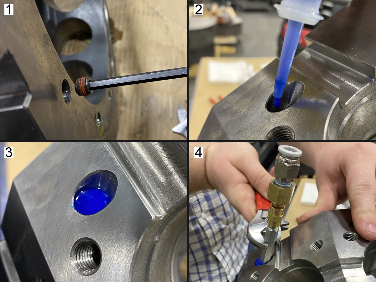

Draai de revolver op zijn kant zodat de voorste poort van de revolver zich boven een emmer bevindt [1].
Verwijder 1/8 NPT-plug van de voorste poort van de revolver [2] en blaas overtollig afdichtmiddel in de emmer [3].
Gebruik een werkplaatsdoek om afdichtmiddel uit de NPT-schroefdraden van de voorste en zijdelingse poort van de revolver te verwijderen en rubberen pluggen uit de koelvloeistof aan- en afvoerpoorten te verwijderen [4].
Reinig de 1/8 NPT-snelkoppeling met aceton om resten afdichtmiddel te verwijderen.
Laat de verbinding met de revolver uitharden gedurende de gespecificeerde tijd van het gebruikte afdichtmiddel voordat u een luchtdruklektest uitvoert.
