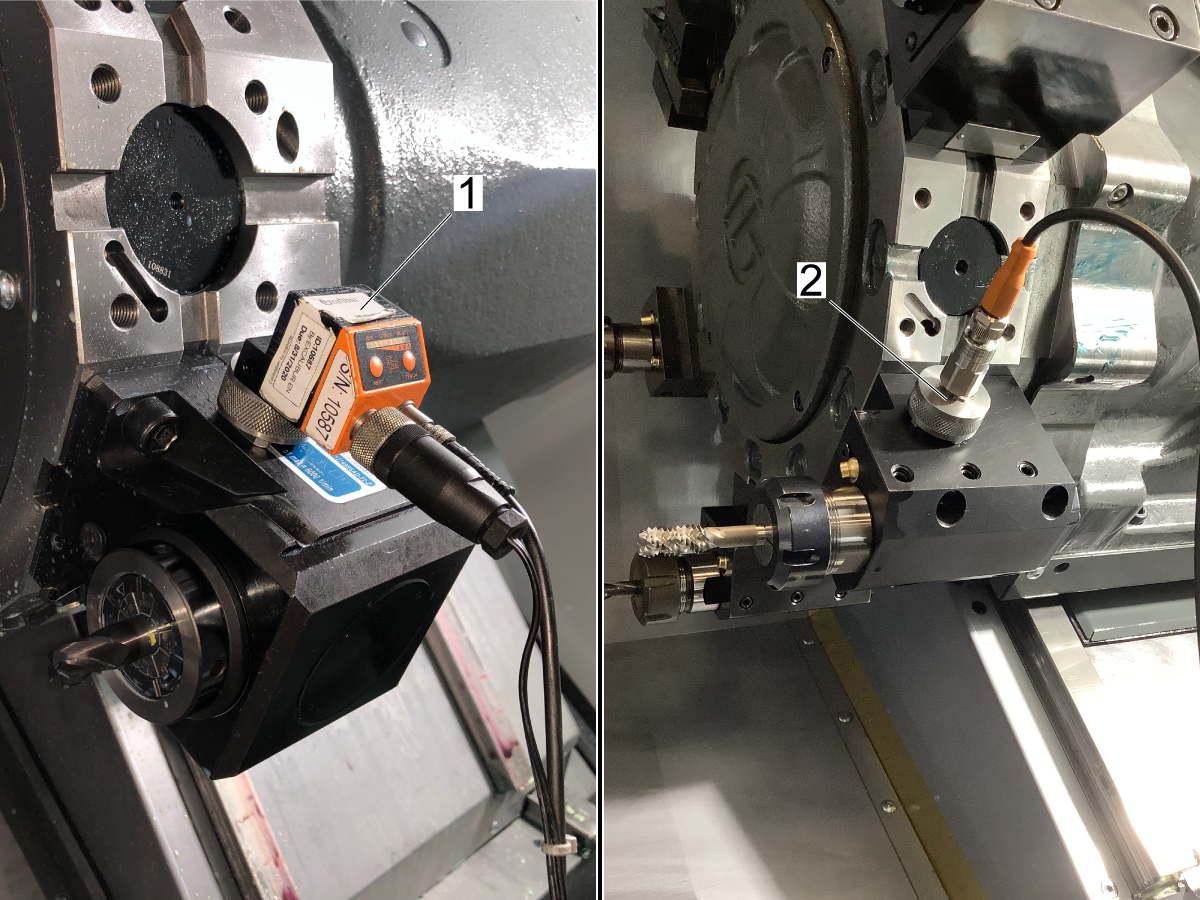

  • Installeer een lege aangedreven gereedschapshouder in gereedschap #1. Installeer de versnellingsmeter gecentreerd boven de rotatie-as op het op het aangedreven gereedschap om de maximale resultaten te zien.
 Opmerking: op de foto zijn twee verschillende versnellingsmeters [1][2] weergegeven.
 Opmerking: de getoonde afbeelding is een BMT65-revolver (links) en een BMT45-revolver (rechts). Instellen gaat op dezelfde manier als bij de BMT75.
