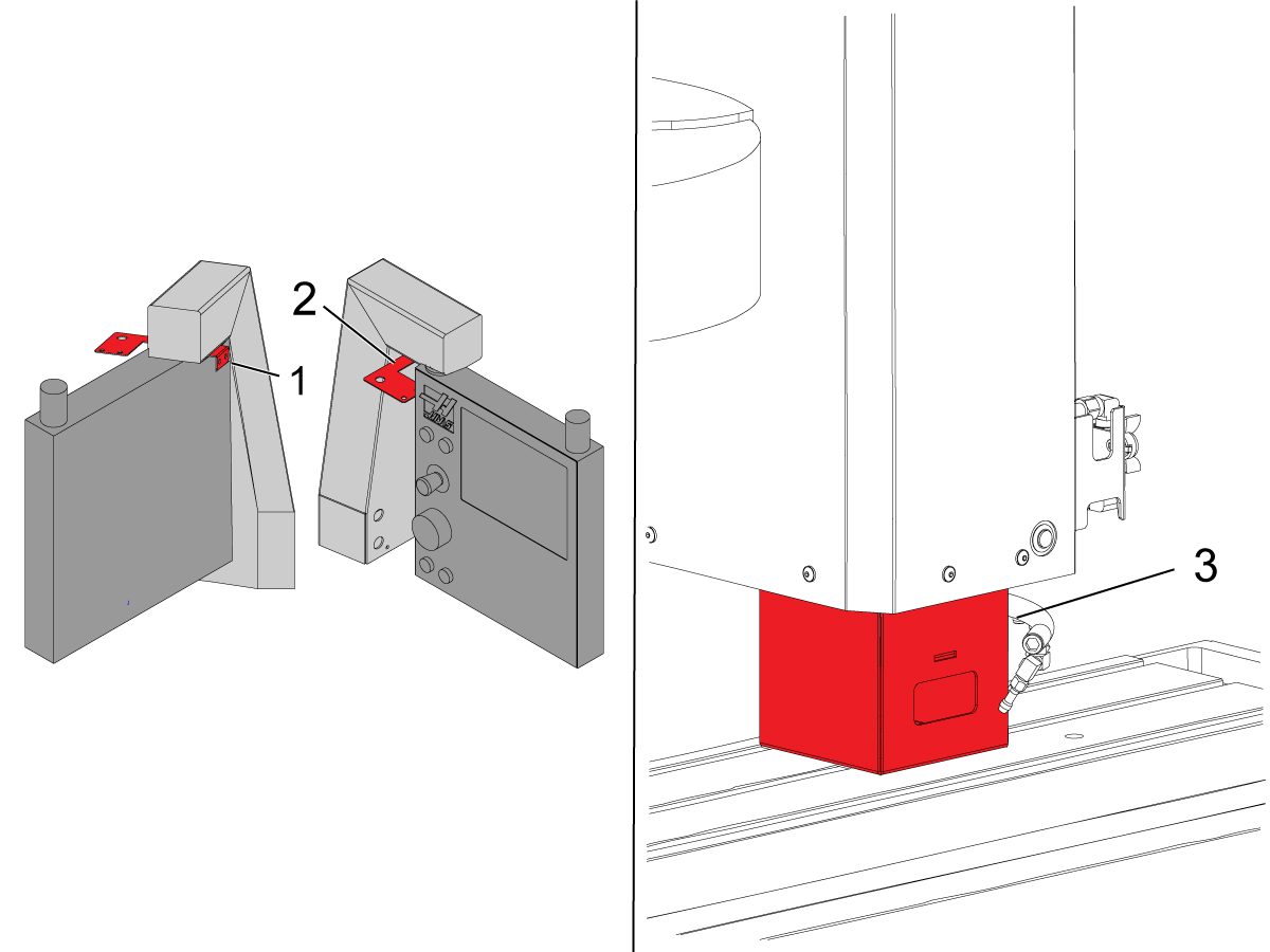

Wanneer de machine goed is geplaatst en aangesloten op zowel de lucht als de elektrische stroom, is deze gereed voor de uiteindelijke installatie (verwijdering van verzend blokken, nivellering, spil sweep, enz.) en software activering. De HFO servicetechnicus doet dit. Neem contact op met de lokale HFO om het werk te plannen.
Verwijdering van transportbeugels
Verwijder de bovenste twee bouten [1] die de hanger in de vergrendelde positie houden
Draai de hanger naar buiten om toegang te krijgen tot de twee bouten [2] in de buurt van het scharnier van de hangeren verwijder ze.
Verwijder in de machine de bouten waarmee de transportbeugel van de spil [3] aan de tafel en de behuizing van de spil is bevestigd.
  OPMERKING : De spilbeugel is op dit moment niet verwijderbaar. Verwijder de beugel na het opstarten van de machine en de spil omhoog
