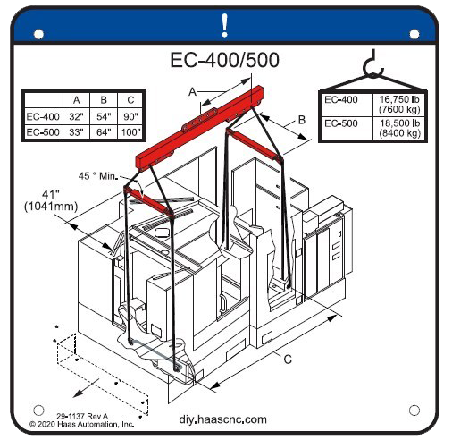

Wskazówki dotyczące podnoszenia
Przed podniesieniem maszyny należy przeczytać całe niniejsze wskazówki.
OSTRZEŻENIE:
KONIECZNE JEST, ABY PRZYGOTOWANIE I PODNOSZENIE MASZYNY BYŁO REALIZOWANE PRZEZ WYKWALIFIKOWANYCH SPECJALISTÓW. WSKAZÓWKI MAJĄ TYLKO CHARAKTER POGLĄDOWY.
WAŻNE: Wszystkie najważniejsze punkty podnoszenia przedstawiono na plakacie.
W celu zapewnienia bezpieczeństwa i wypoziomowania maszyny podczas jej podnoszenia wymagane jest użycie specjalistycznego sprzętu. Łańcuchy podczepiane z przodu do podstawy pomagają zachować stabilność maszyny i nie powinny przyjmować głównego obciążenia. Maszynę należy podnosić powoli do momentu naciągnięcia wszystkich łańcuchów, po czym należy podnieść ją, uważając aby była stabilna. Przed rozpoczęciem pracy przez maszynę należy zdjąć z niej uchwyty i osprzęt do podnoszenia, chyba że określono inaczej. Zestawy do podnoszenia są dostępne dla większości maszyn. W skład tych zestawów wchodzą uchwyty do podnoszenia i osprzęt mocujący. Obowiązkiem klienta jest zapewnienie wszystkich łańcuchów i rozpórek, jakie są wymagane do prawidłowego podniesienia maszyny. Aby uzyskać więcej informacji, skontaktuj się z miejscowym fabrycznym salonem sprzedaży firmy Haas (HFO). Uchwyty i osprzęt do podnoszenia należy przechowywać w bezpiecznym miejscu na wypadek, gdyby konieczne było ponowne przemieszczenie maszyny. Korzystaj tylko z osprzętu do podnoszenia zapewnianego przez firmę Haas. W przypadku zgubienia lub uszkodzenia tego osprzętu skontaktuj się z HFO. Informacje dotyczące podnoszenia, właściwe dla danego modelu, można znaleźć na plakacie umieszczonym w tylnej części maszyny.
Zapoznaj się z plakatem dotyczącym podnoszenia. Przymocuj łańcuchy i uchwyt do podnoszenia w pokazany sposób. Pamiętaj, aby łańcuchy nie stykały się z blaszaną obudową ani przewodami elektrycznymi. Pamiętaj o używaniu rozpórek. Firma Haas Automation, Inc. nie dostarcza rozpórek.
