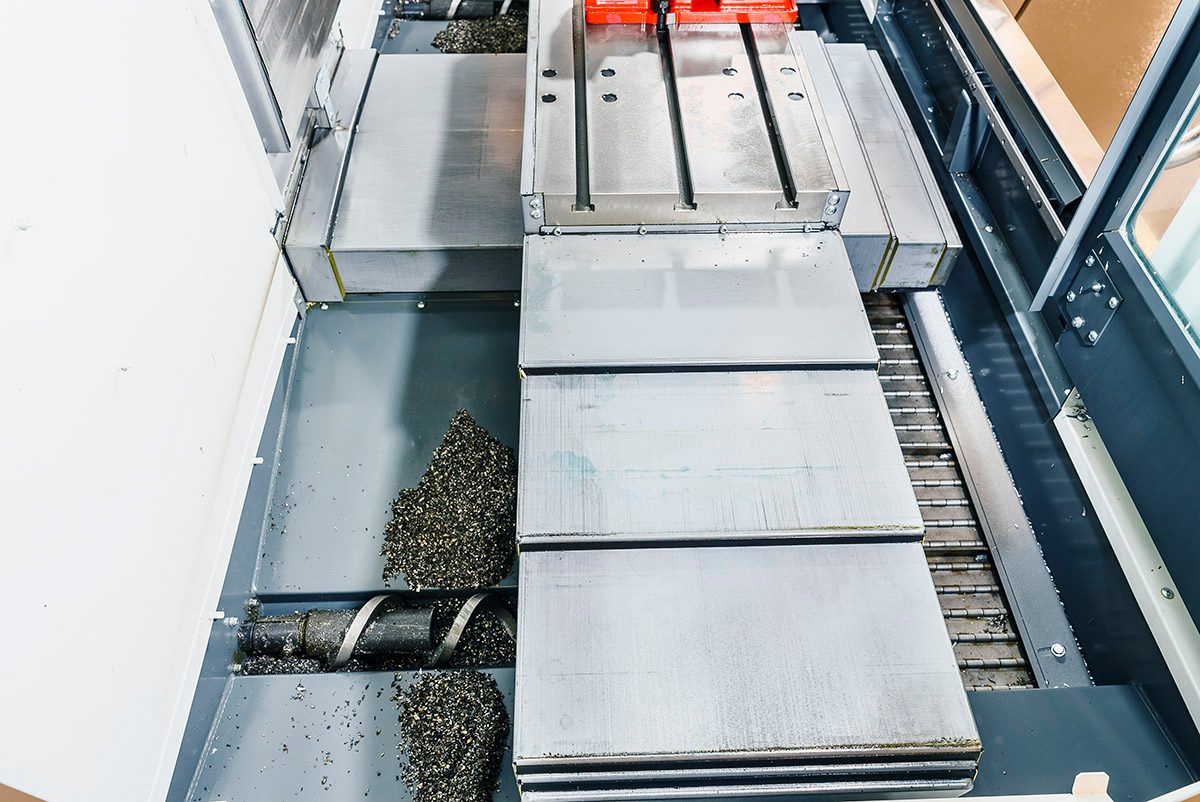

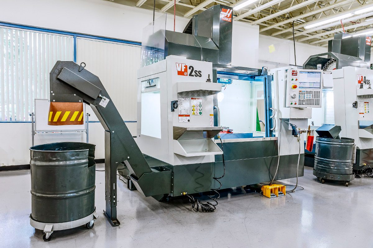

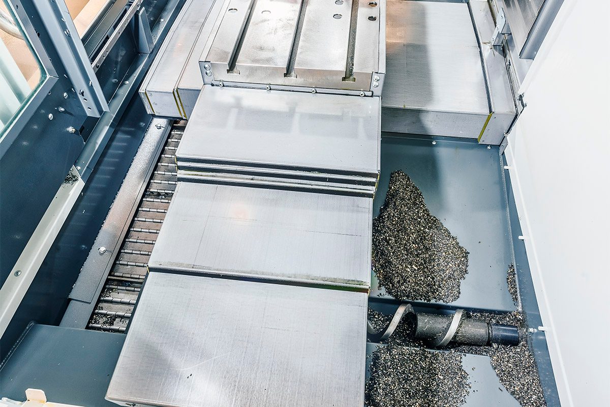

System usuwania wiórów z podwójnym wyrzutnikiem i przenośnikiem automatycznie odprowadza wióry z maszyny przy minimalnej utracie chłodziwa. Podwójne boczne przenośniki śrubowe odprowadzają wióry na przód miski, z której są zbierane przez zbudowany z wytrzymałej stali przenośnik pasowy, a następnie wyrzucane na wysokości standardowego zbiornika przemysłowego. Jest to idealne rozwiązanie do wysokowydajnych aplikacji obróbczych. Można je aktywować za pomocą kodu M lub bezpośrednio z kasety sterowniczej. Dostępne są ustawienia odstępów i czasu pracy cyklu przenośnika w trybie automatycznym. W razie blokady system automatycznie cofa się.
UWAGA: Przenośnik można zamontować po lewej lub prawej stronie maszyny, co zapewnia dodatkową elastyczność.
Pasuje do VMC serii Haas VF-1 i VF-2.
  • Zapobiega gromadzeniu się wiórów w obudowie
  • Idealne rozwiązanie do środowisk o wysokiej wydajności
  • Automatyczne odwracanie w sytuacjach przeciążenia momentu obrotowego
  • Aktywacja kodami M lub obsługiwany ręcznie z kasety sterowniczej
  • Oferuje ustawienia do kontroli interwału cyklu i czas trwania w pracy automatycznej
  • Przenośnik można zamontować z prawej lub lewej strony.
