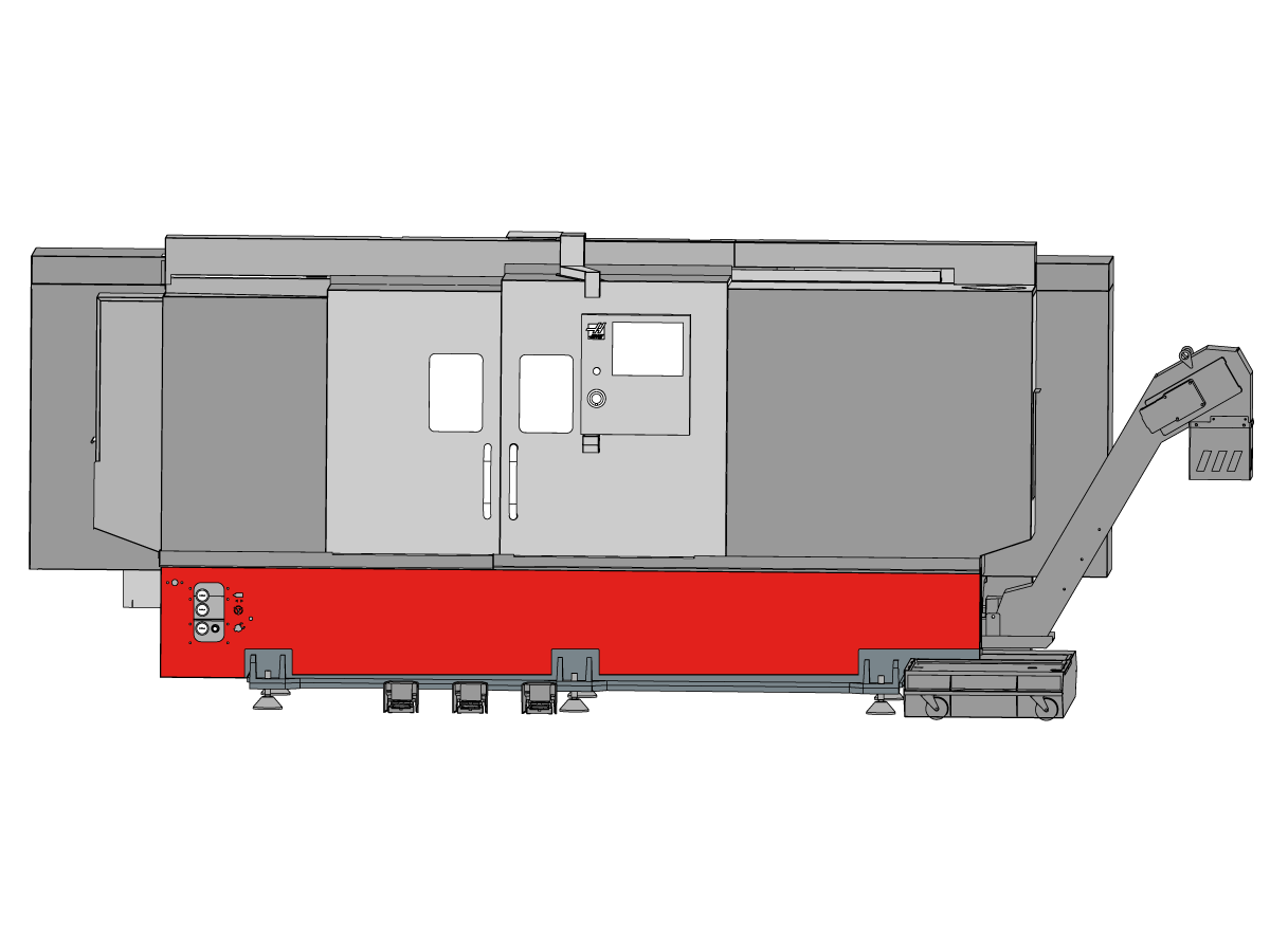

Ta procedura opisuje sposób wymiany przedniej osłony tokarek wymienionych poniżej.
Kompatybilność z maszynami:
  • ST-20/L/Y/LY
  • ST-30/L/Y/LY
Procedura ta ma zastosowanie do następujących zestawów:
  • 93-3931 ZESTAW DO WYMIANY PRZEDNIEJ OSŁONY ST-20/Y
  • 93-3932 ZESTAW DO WYMIANY PRZEDNIEJ OSŁONY ST-20L/LY
  • 93-3875 ZESTAW DO WYMIANY PRZEDNIEJ OSŁONY ST-30/Y
  • 93-3933 ZESTAW DO WYMIANY PRZEDNIEJ OSŁONY ST-30L/LY

Uwaga:  Model ST-30L pokazano w celach ilustracyjnych. Ta sama procedura ma zastosowanie do modeli ST-30/Y/LY i ST-20/L/Y/LY, chyba że wskazano inaczej.

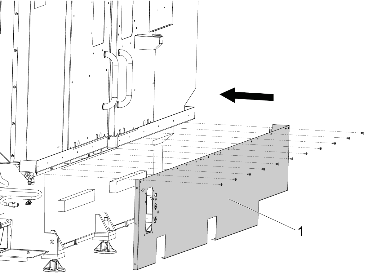

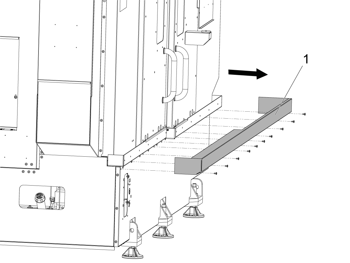

Naciśnij  [POWER OFF].

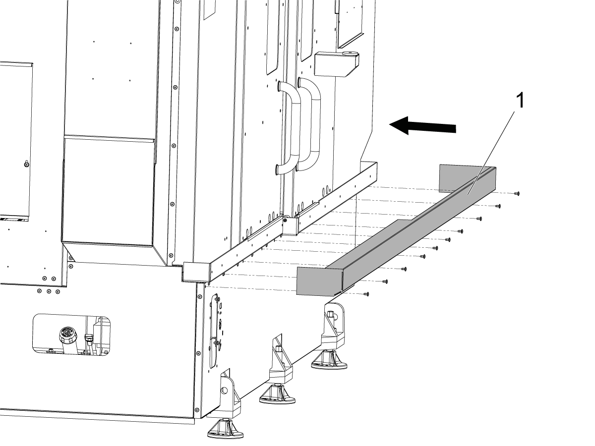

Zdejmij panel szyny drzwiczek obudowy [1].

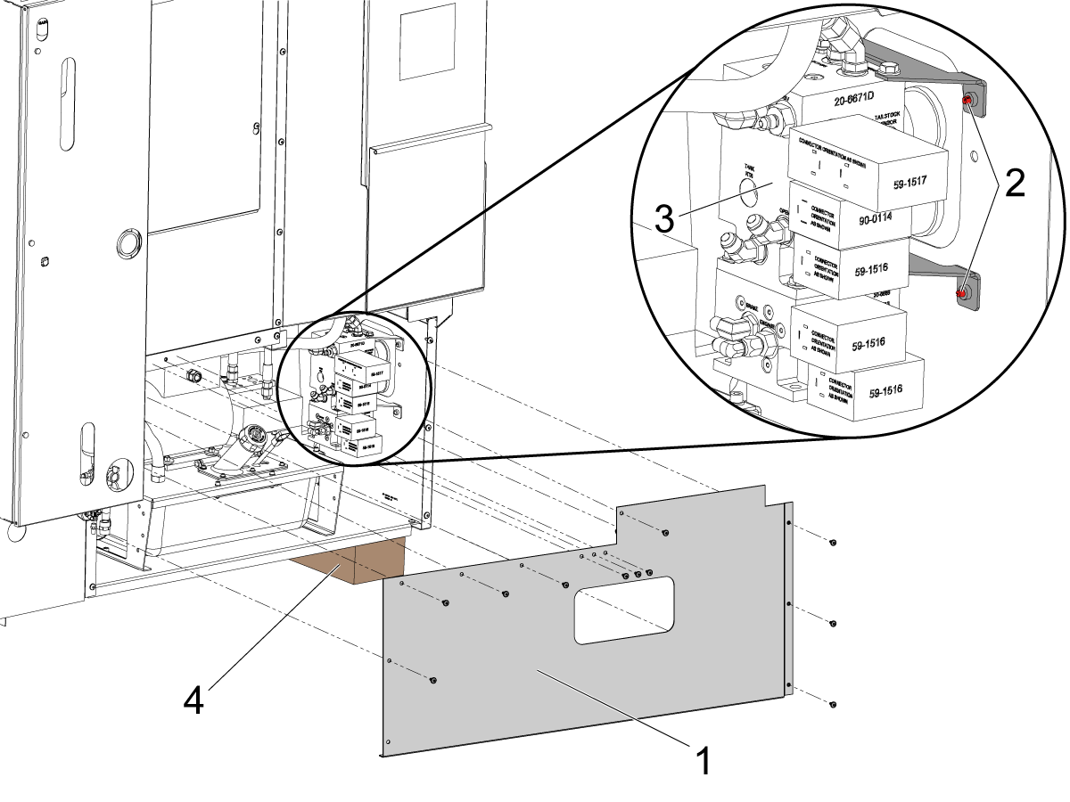

Zdejmij boczny panel dolny [1].
Wykręć śruby [2] mocujące kolektor HPU [3] do przedniej osłony.
Uwaga: Pamiętaj, aby przytrzymać kolektor HPU podczas oddzielania go od osłony przedniej, aby zapobiec jego upadkowi.
Użyj klocka [4] do podparcia blachy trzymającej HPU przed zdjęciem przedniej osłony.

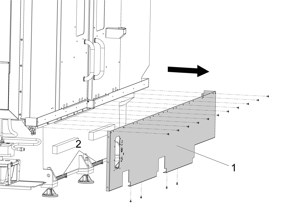

Jeśli maszyna jest wyposażona w wąż do mycia, odłącz go przed zdjęciem osłony przedniej.
Zdejmij przednią osłonę [1]. Pozostaw przednie dolne wsporniki [2] w maszynie.

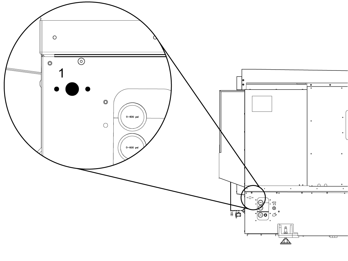

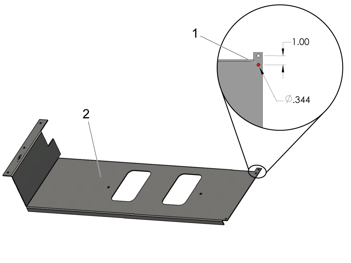

Wywierć otwór 0,344" [1] w pokazanym miejscu na elemencie z blachy [2] przytrzymującym HPU.

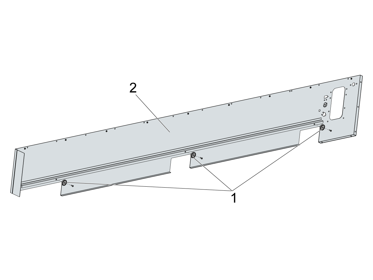

Zamontuj magnesy [1] w tylnej części nowej osłony przedniej [2].

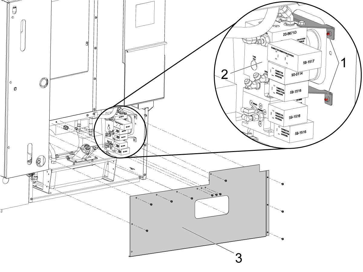

Zamontuj [1] kolektor HPU [2] na osłonie przedniej.
Jeśli maszyna jest wyposażona w wąż do mycia, podłącz go z powrotem do osłony przedniej.
Zamontuj dolny panel boczny [3].
