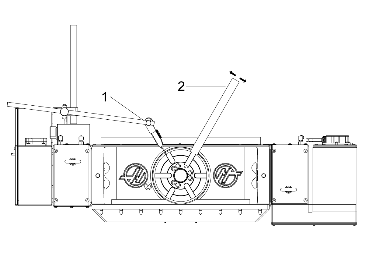

Test vôle pre HRT a HRC
Poznámka: Nasledujúce otočné jednotky nie je možné skontrolovať, či neobsahujú vôľu TRT100, HRT110, TR110, HRT210SHS, HRT160SS/210SS.
Poznámka: Jednotky HRC musia byť pri kontrole vôle zapojené do napájania, ale musia byť odpojené od vzduchu.
Odpojte prívod vzduchu od rotačného zariadenia.
Číselníkový odchýlkomer umiestnite na rotačné zariadenie, ako je to znázornené na obrázku.
Použite hliníkové páčidlo (približne 1" X 1/2" X 18") stlačte vreteno [1] silou približne 15 ft-lb (20 N-m) a potom uvoľnite. Nastavte indikátor na 0.
Pomocou tyče tlačte vreteno [2] smerom hore pri rýchlosti približne 15 ft-lb (20 Nm) a potom uvoľnite.
Ak zobrazuje odchýlkomer viac ako 0.0005" (0.01 mm), je potrebné nastaviť vôľu vretena.
Na vykonanie tohto nastavenia musíte odoslať otočné zariadenie do certifikovaného opravárenského strediska.
Pokyny, ako vyhľadať servisné miesto pre rotačné zariadenie a ako ho odoslať, nájdete na  www.haascnc.com.

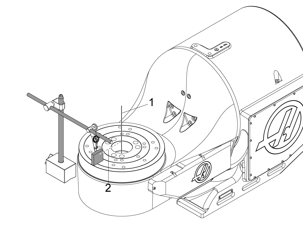

Test vôle pre výklopné stoly
Os A alebo B
Plochý obdĺžnikový magnet umiestnite na plochú časť TR, ako je znázornené na obrázku. Plochá strana, ktorá sa použije na meranie vôle, by mala smerovať do stredu otáčania osi.
Špičku číselníkového odchýlkomera umiestnite na rovný povrch magnetu, ako je znázornené na obrázku. Potiahnite tyč trikrát, aby sa ozubený prevod úplne zapojil v jednom smere a nastavte číselníkové meradlo na nulu.
Zatlačte tyč opačným smerom jedenkrát a prečítajte číselníkové meradlo. Zobrazí sa hodnota vôle.
Os C
Použite hliníkové páčidlo (približne 1" X 1/2" X 18") stlačte vreteno [2] silou približne 15 ft-lb (20 Nm) a potom uvoľnite. Nastavte indikátor na 0.
Ak odchýlkomer [1] zobrazuje viac ako 0.0005" (0.01 mm), je potrebné nastaviť vôľu vretena.

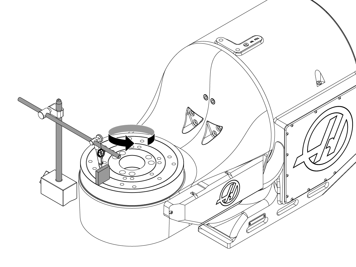

Vôľa TRT
Os A alebo B
Umiestnite magnetický blok na prednú časť platne TRT. Čelná plocha hrotu indikátora by mala smerovať k osi otáčania. Magnet by mal visieť len nad polomerom platne.
Špičku číselníka meradla umiestnite na povrch bloku. Poznamenajte si, ako ďaleko je hrot číselníka od osi otáčania. Tabuľka nižšie bude obsahovať užitočné informácie.
Otáčajte osou smerom od magnetu. Potom otáčajte osou späť smerom k magnetu, aby sa prevody úplne zapojili v jednom smere. Vynulujte indikátor a potom posuňte smerom k druhému najmenšiemu prírastku (.001). Vyberte najmenší prírastok (0,0001) a 10-krát sa posuňte smerom od indikátora. Rozdielom od počiatočnej polohy je vôľa otočného zariadenia. To zahŕňa parameter kompenzácie vôle, takže môže byť kladný. Všimnite si hodnotu vôle.
Os C
Výpočet oblúkových sekúnd
Tolerancia vôle na otočných stoloch je uvedená v oblúkových sekundách. Rovnica na výpočet oblúkových sekúnd je a=(1296000*b)/(2*pi*r). Kde; a=oblúkové sekundy, b= vôľa, r= vzdialenosť od osi rotácie a pi= 3,14.
Tolerancia vôle je plus alebo mínus 30 oblúkových sekúnd.
   Základňa na os A [2] Ráfik na os B [1]
TRT100 0,88 od platne 50 mm (2,0 palca)
TRT160 1.66 80 mm (3,2 palca)
TRT210 1.4 115 mm (4,6 palca)
TRT310 1,93 palca 155 mm (6,1 palca)
Poznámka: TRT 100 je možné poháňať smerom dozadu, takže je potrebné ho zapojiť do elektrickej siete a odpojiť od vzduchu.
