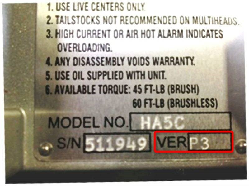

Rotary P Version Identification
Rotačný servomotor je identifikovaný verziou P otočného zariadenia, ktorá sa nachádza na typovom štítku zariadenia vedľa sériového čísla.

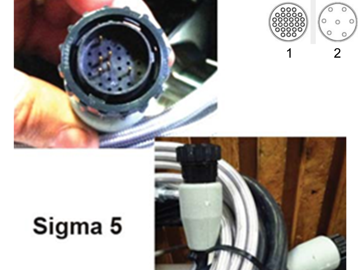

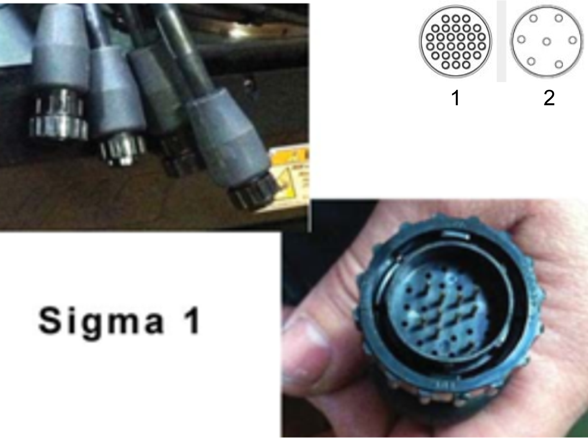

Sigma-1 VS Sigma-5, Sigma-7 Identification
Sigma-1.
Otočné zariadenia s motorom Sigma-1 majú kábel enkodéra [1] a kábel motora [2].
Typ motora môžete zistiť pomocou konektora kábla enkodéra:
  • Kryt konektora kábla enkodéra je čierny.
  • Konektor kábla enkodéra má 10 kolíkov.
Sigma-5 a 7
Otočné zariadenia s motorom Sigma-5 a 7 majú kábel enkodéra [1] a kábel motora [2].
  • Kryt konektora kábla enkodéra je sivý.
  • Konektor kábla enkodéra má 6 kolíkov.
Pozrite si vyššie uvedenú identifikáciu verzie otočného zariadenia P
