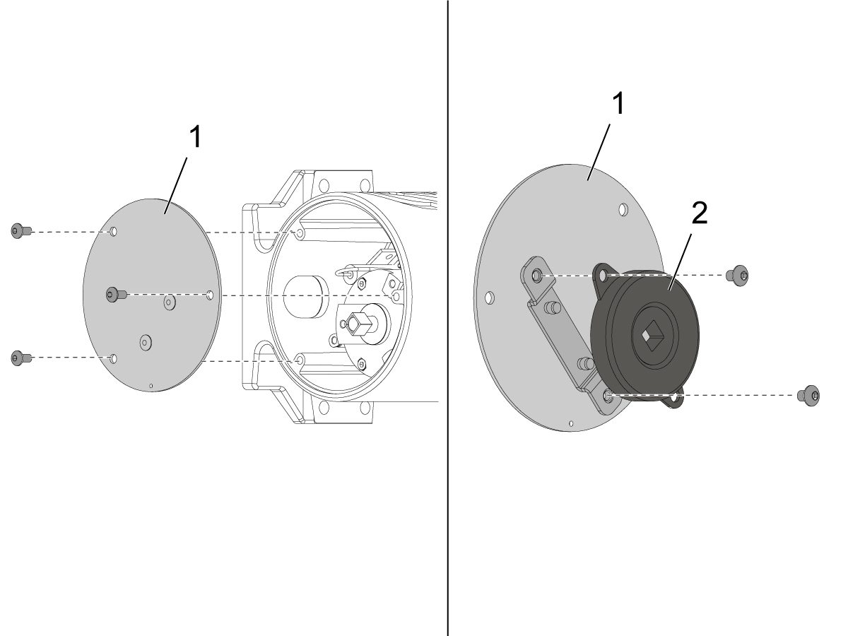

Dampener Replacement
Odstráňte (x3) skrutky okolo zadného krytu ATP [1].
POZNÁMKA: Na uľahčenie odstránenia krytu ATP použite silný magnet na odstránenie krytu.
Na vnútornej strane krytu ATP [1] odstráňte skrutky zaisťujúce kotúč tlmiča [2].
Nainštalujte nový tlmičový disk [2] na kryt ATP [1].
Nainštalujte kryt ATP [1] späť na základňu ATP tak, že najprv spojíte tlmič [2] s hriadeľom ovládača.
Nasaďte a zatiahnite ATP, aby ste sa uistili, že funguje.
