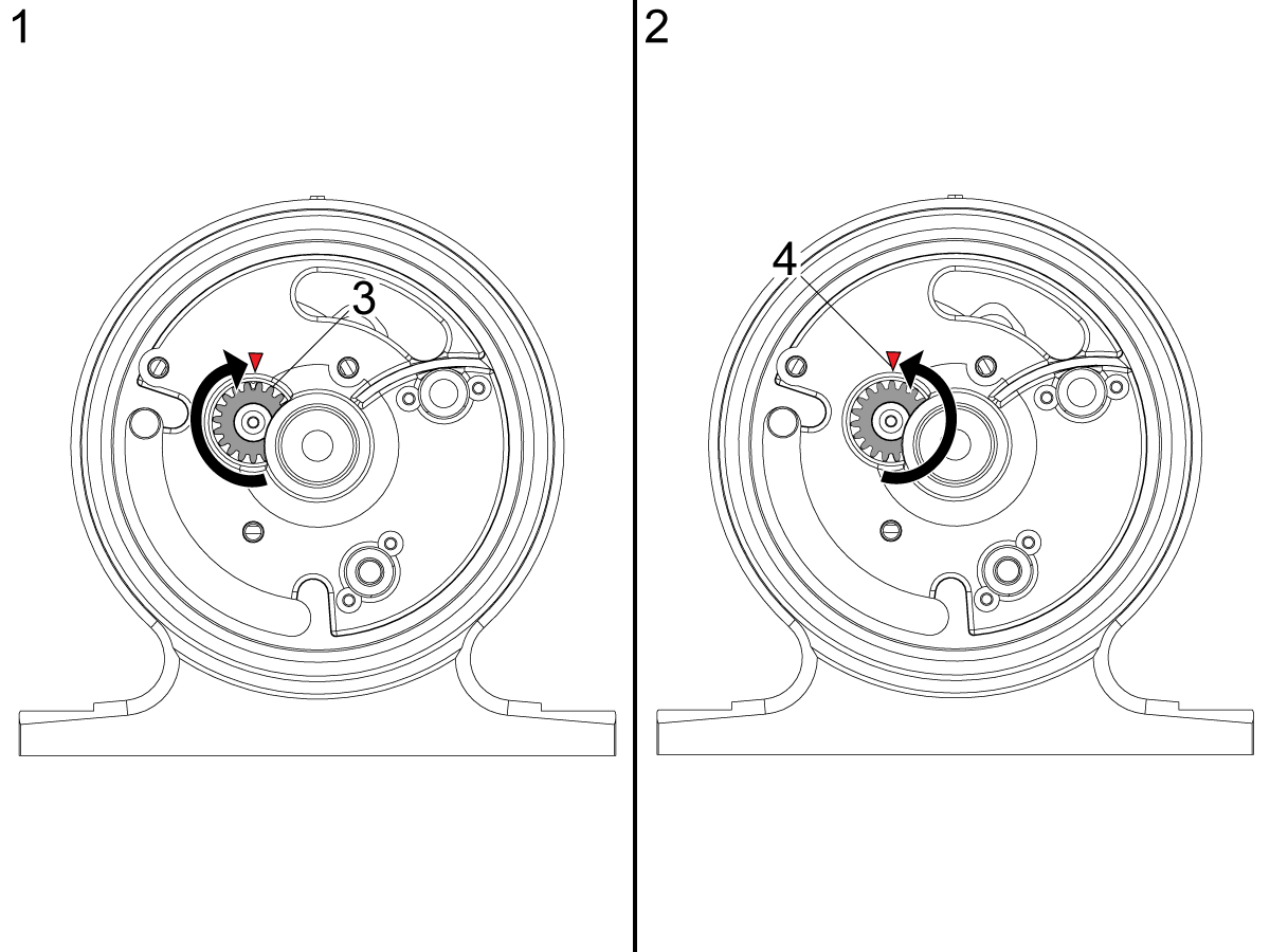

Le Bras de palpage échoue à la répétabilité L'engrenage droit de l'ATP n'a pas été pointé correctement en ce qui concerne l'actionneur rotatif. Consultez la section de répétabilitéci-dessous.

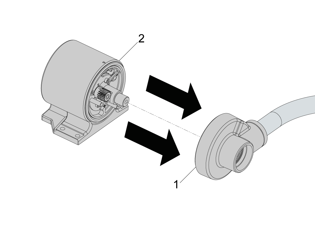

Dampener Replacement
Retirez les (x3) vis autour du couvercle arrière de l'ATP [1].
REMARQUE : pour faciliter le retrait du couvercle de l'ATP, utilisez un aimant fort pour retirer le couvercle.
À l'intérieur du couvercle de l'ATP [1], retirez les vis fixant le disque amortisseur [2].
Installez un nouveau disque amortisseur [2] sur le couvercle de l'ATP [1].
Remettez le couvercle de l'ATP [1] en place sur la base de l'ATP en accouplant d'abord l'amortisseur [2] avec l'arbre de l'actionneur.
Déployer et rétractez l'ATP pour vous assurer qu'il fonctionne.

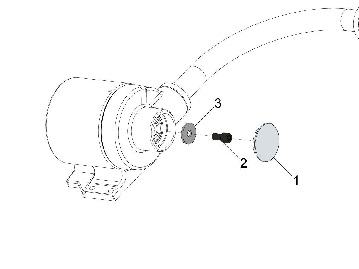

Si le palpeur ne répète pas les lectures et que votre machine a été construite avant le 09/06/2024, reportez-vous à la section Installation du dispositif de préréglage d'outil automatique d'outils - NGC - AD0434 pour commander un nouveau kit ATP pour votre machine. Se référer ensuite à ATP -Remplacement du  palpeur - AD0632 pour voir la procédure de remplacement.
Les machines expérimentant le problème de répétabilité qui a été construit le 09/06/24 ou après, se référer au Dispositif de préréglage d'outil  automatique (ATP)- Alignement - Test - Calibration. dispositif de préréglage d'outil
