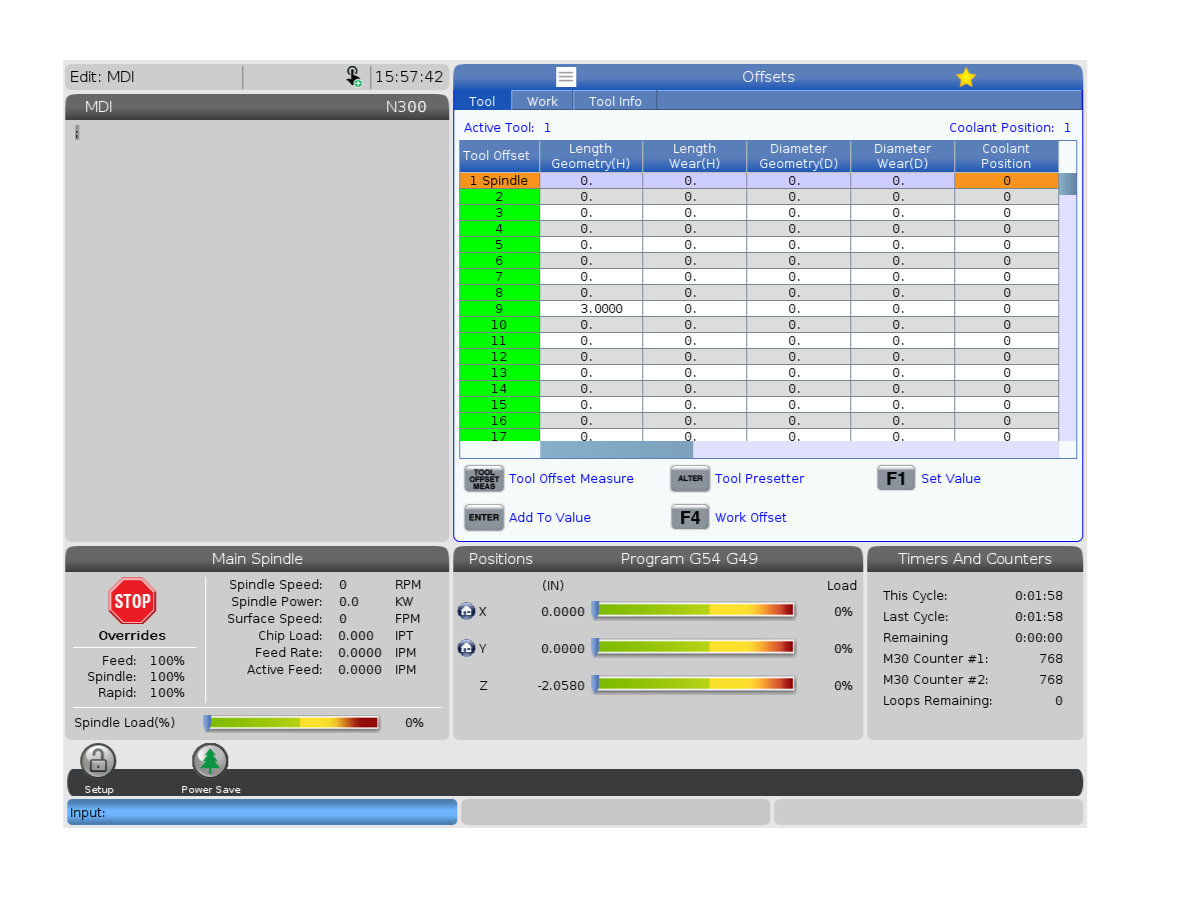

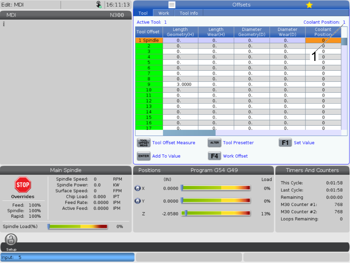

Pritisnite [OFFSET], dokler se na zaslonu ne prikaže tabela OFFSET ORODJA.
Z ukazom pošljite prvo orodje v vreteno.

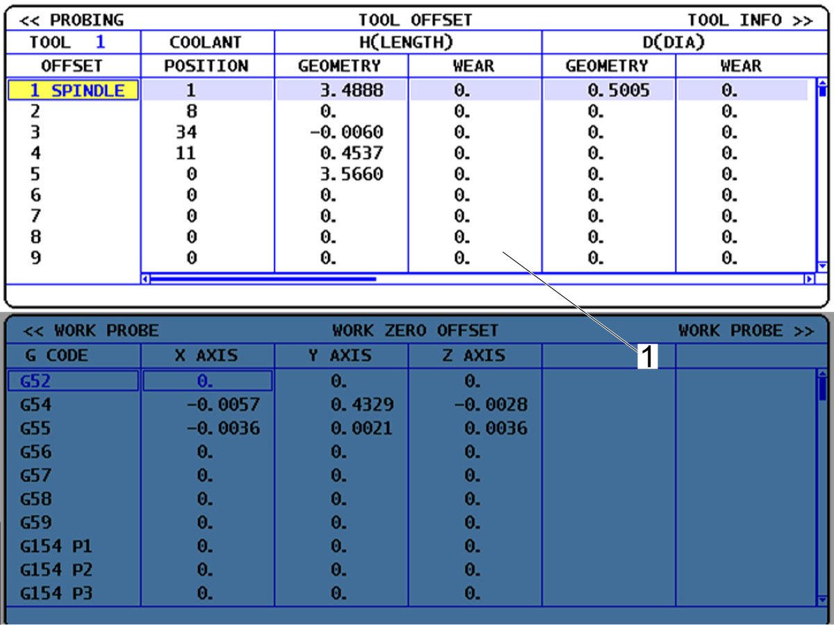

Klasično krmilje Haas:
Pritisnite [OFFSET], dokler se na zaslonu ne prikaže tabela OFFSET ORODJA [1].
Pritisnite [COOLANT] za zagon črpalke emulzije.
Pritisnite [CLNT UP]ali [CLNT DOWN] za spremembo položaja pipe.
 Opomba: Ko najdete dober položaj, na katerem emulzija brizga po konici orodja, nadaljujte z naslednjim korakom.
Nadzor naslednje generacije
Pritisnite  [COOLANT] za prekinitev dotoka emulzije.
Zapišite vrednost poleg položaja emulzije [1] na dnu tabele OFFSET ORODJA.

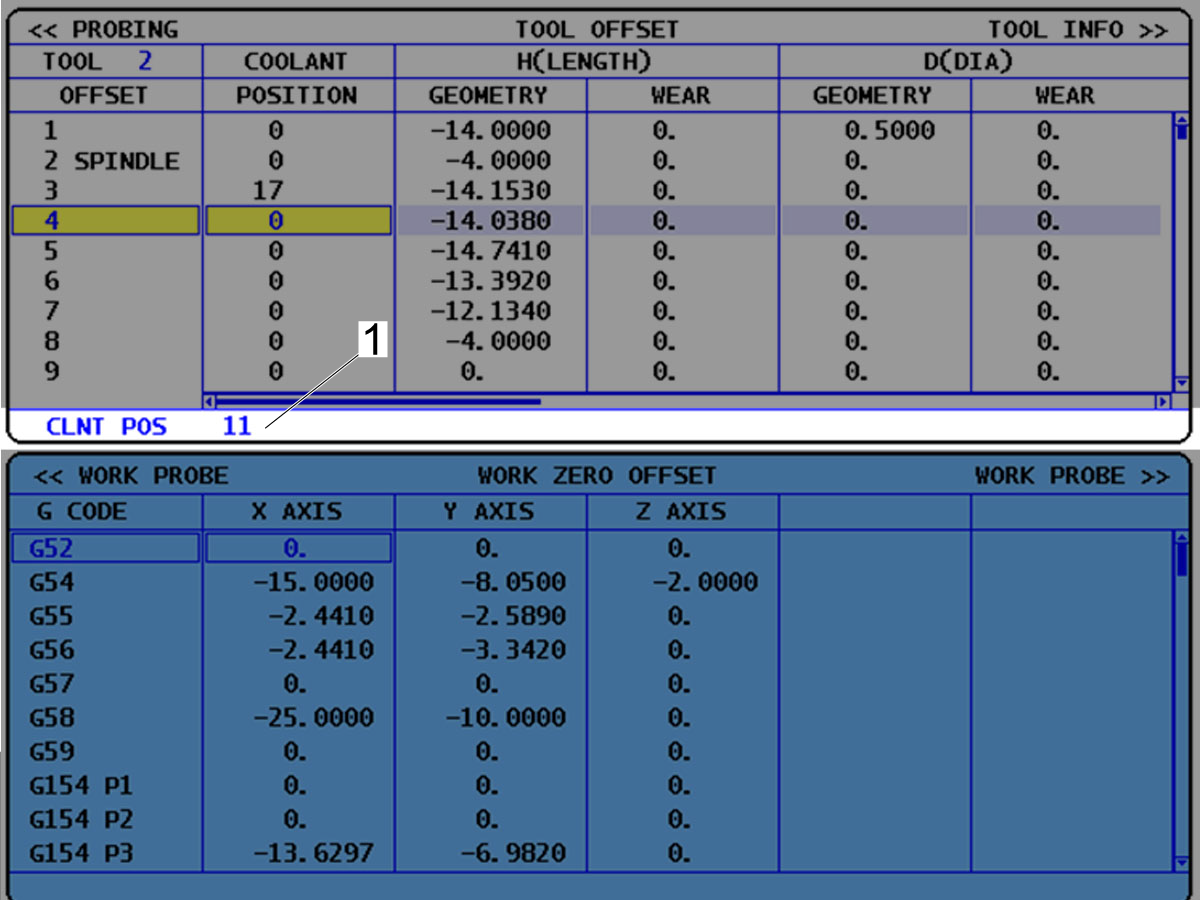

Zapišite vrednost poleg CLNT POS [1] na dnu tabele OFFSET ORODJA.

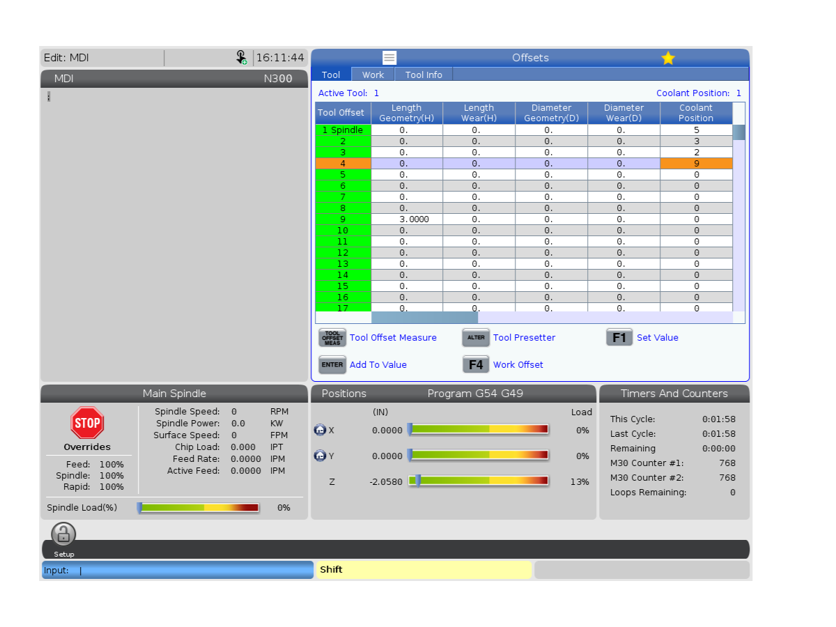

Označite offset orodja, ki ga želite prilagoditi.
Izberite stolpecCOOLANT POSITION.
Vnesite številko položaja emulzije, ki ste jo zabeležili v 4. koraku.
Pritisnite [F1] za vnos vrednosti v stolpec COOLANT POSITION.
 Opomba: Pipa PCOOL se prilagodi položaju v stolpcu COOLANT POSITION, ko program zahteva offset orodja.

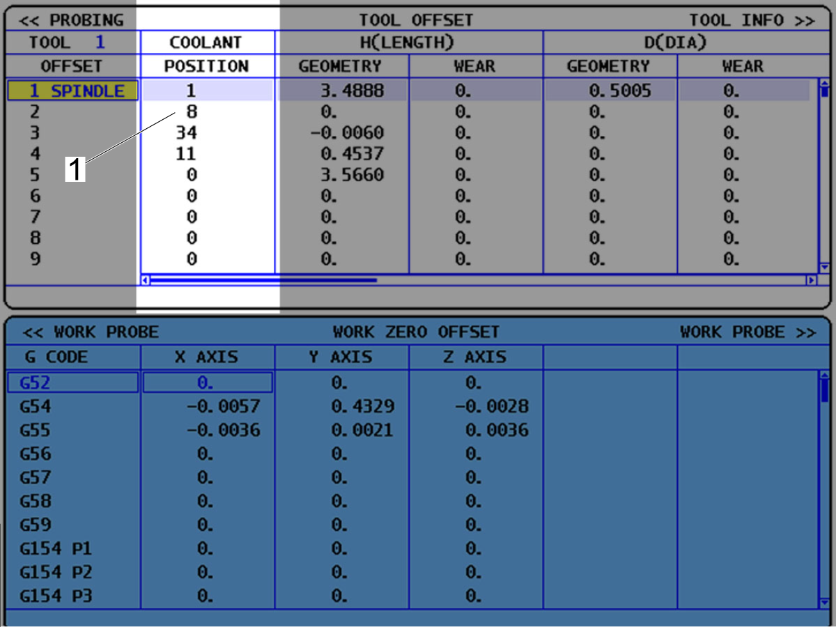

Izberite stolpec COOLANT POSITION [1].
