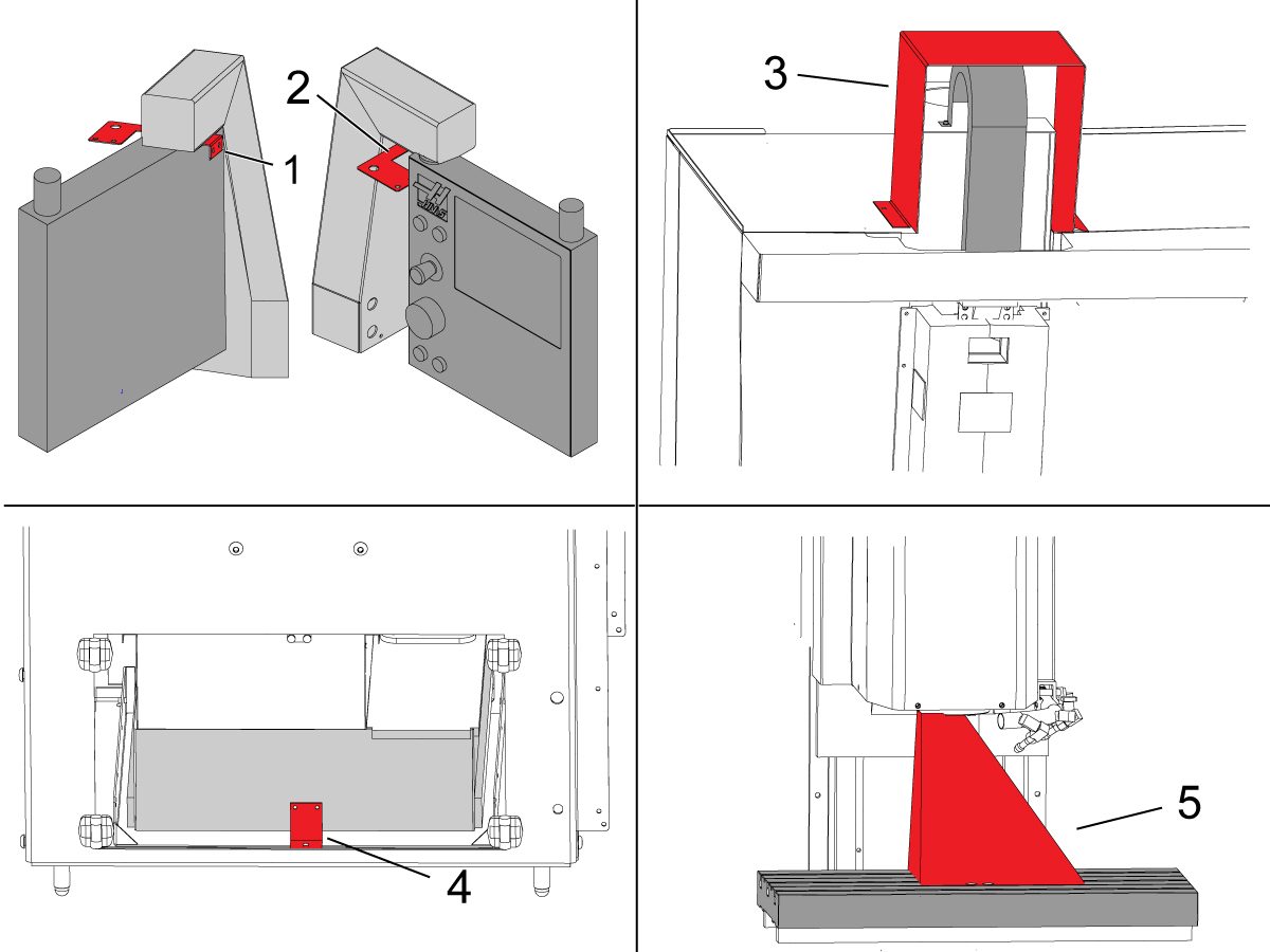

Removal of Shipping Brackets
Odvijte zgornja (x2) vijaka[1], ki držita obešalo v zaklenjenem položaju.
Obrnite omaro za vmesno vezje, da dobite dostop do preostalih (x2) vijakov [2], ki sta nameščena v bližini tečaja za vrata omare in jih odstranite.
Odstranite nosilec vodila kabla [3], nameščen nad vretenom.
Odstranite zadnji nosilec za transport [4], ki drži rezervoar emulzije na svojem mestu.
V stroju odstranite vijake, s katerimi je zaščitni nosilec vretena [5] pritrjen z mize na ohišje vretena.
OPOMBA:  Nosilca vretena na tem mestu ne bo mogoče odstraniti. Odstranite nosilec, ko vklopite stroj in premaknete vreteno v JOG načinu navzgor
