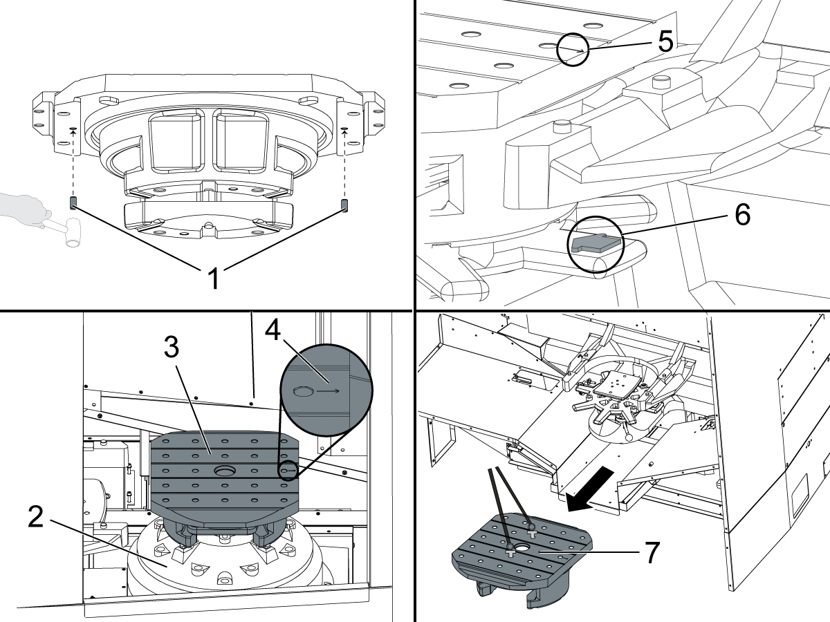

Opomba: Na stroje, kupljene pred XX/202X, bo potrebno namestiti centrirne zatiče na obe paleti, ki sta priloženi stroju. Zatiči so potrebni za namestitev palet na police zalogovnika palet. Če ne dodate zatičev, bo paleta zdrsnila s polic.
11
Na vsako stran palete 4. osi in APC se dodajo centrirni zatiči [1].
Obrnite stroj na ON.
Zapeljite os Z v referenčno pozicijo.
Zavrtite 4. os [2] tako, da je puščica [4] na paleti [3] obrnjena proti vretenu, da namestite zatič z gumijastim kladivom.
Zavrtite 4. os [2] za 180 stopinj tako, da je puščica [4] zdaj obrnjena proti H-okvirju in namestite zatič z gumijastim kladivom.
Če želite odstraniti paleto APC, obrnite paleto za 90 stopinj v nasprotni smeri urinega kazalca tako, da sta puščica na PALETI [5] in puščica na DISKU NALAGALNE POSTAJE APC [6] usmerjeni druga proti drugi.
Opomba: Sprednje zaščitne plošče APC so skrite na sliki, da pokažejo jasno sliko APC in jih ni treba odstraniti, da odstranite paleto. Paleta bo odstranjena z odpiranjem vrat APC.
Z dvižno napravo in očesnimi vijaki odstranite paleto [7].
Na paleto APC [6] dodajte zatiče na obe strani z gumijastim kladivom [1].
Paleto APC [2] postavite nazaj na H-okvir z dvižno napravo [1] in očesnimi vijaki tako, da se poravna s (4) zatiči [3].
Opomba: S pomočjo ročaja obrnite DISK NALAGALNE POSTAJE [6] za 90 stopinj v smeri urinega kazalca, tako da se puščica vrne v prvotni položaj.

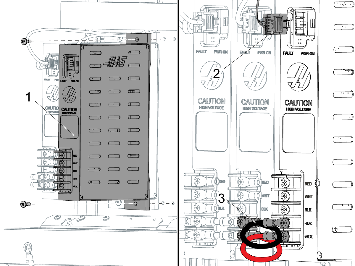

Smart Servo Amplifier Installation
Pritisnite  [POWER OFF] (IZKLOP).
Nastavite glavno stikalo v položaj za izklop [OFF] .
Zaklenite glavno stikalo. Uporabite odobreno ključavnico z odobreno varnostno nalepko.
 Nevarnost: Če je lučka indikatorja napetosti vklopljena, se električnih komponent ne dotikajte. Visoka napetost v električni omari vas lahko ubije. Počakajte, da LED luč na kazalniku napetosti popolnoma ugasne.
Priključite ukazni kabel [1] na P15 in ukazni kabel [2] na P16.
Namestite pametni servo ojačevalnik z oznako PR [1].
Drugi konec tega ukaznega kabla, ki je priključen na P15, priključite na pametni servo ojačevalnik z oznako PR [2].
Visokonapetostne mostičke [3] priključite na sponke na sosednjem servo ojačevalniku.
Ponovite za pametni servo ojačevalnik RS.
Priključite 33-1580  CBL PP HPU PLT SPODNJI IN DVIGALNE ŠOBE na P38 na I/O PCB.
