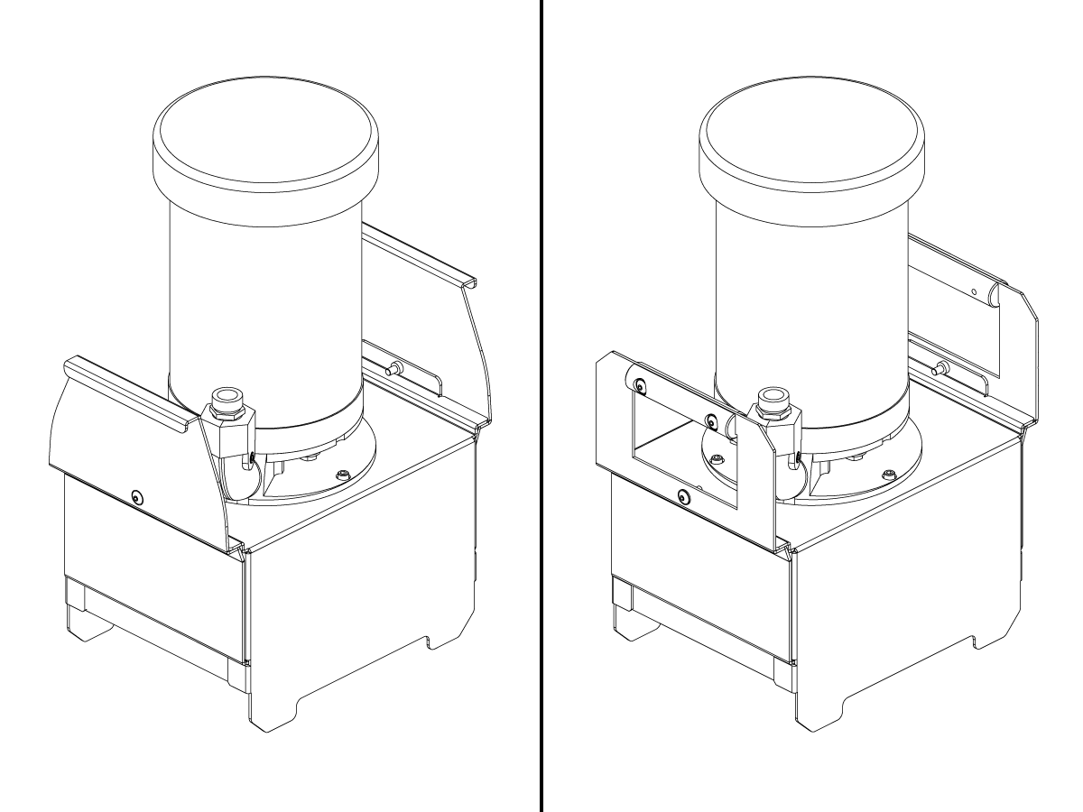

Namestite odtočno posodo na stroj , uporabite priloženo strojno opremo v kompletu strojne opreme.
Odstranite servisno ploščo [1] in levi pokrov drenažne posode [2] za pripravo na namestitev transporterja.
OPOMBA: Postavite tesnilo na servisno ploščo, ker ga boste pozneje potrebovali pri namestitvi.
