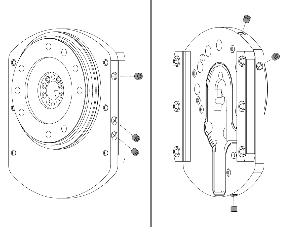

Sledite korakom v postopku Vreteno H-5AX - Zamenjava - AD0567, da odstranite ohišje vretena.
Ko je sklop vretena odstranjen, si zapišite mesto O-tesnila in centrirnih zatičev.
 Opomba: Sredinsko O-tesnilo (PN: 57-0974) je razdeljeno in ga ni treba zamenjati, razen če je O-tesnilo poškodovano.
Ko je os B usmerjena na 90°, odstranite 3 sredinske vijake s plošče za pritrditev.
Odstranite vijake zunanjega premera s plošče za pritrditev vretena.
Opomba: Na mestu, označenem z rdečo barvo, se ne uporablja noben vijak.
 Plošča za pritrditev vretena H-5AX F63 ima 7 vijakov na svojem mestu
 Plošča za pritrditev vretena H-5AX A63 ima 8 vijakov na svojem mestu
Ko odstranite vse vijake, previdno izvlecite ploščo vretena iz ohišja osi B. Plošče med vlečenjem ne zvijajte, saj je v ploščo za pritrditev vstavljen zatič. Med odstranitvijo preverite, da so vsa O-tesnila še tam.

Preverite, ali so vtiči nameščeni na plošči, ki je priložena kompletu, na naslednjih mestih.
Če vtiči še niso nameščeni, jih namestite.
Obrnite ploščo za pritrditev in namestite naslednje:
  1. Tesnilo za prah (PN: 57-0976)
  2. Centrirni zatič (PN: 48-0088)
  3. O-tesnilo (PN: 57-0858)
Pomembno: Upoštevajte usmeritev tesnila prirobnice na tesnilu za prah med namestitvijo, da zagotovite pravilno namestitev in delovanje.
Tesnilo za prah je pravilno nameščeno, če je prirobnica obrnjena proti plošči B-osi.
Očistite in preglejte nadomestno ploščo za pritrditev. Tesnilo in O-tesnila rahlo premažite z mastjo O-tesnila.
Preden ploščo za pritrditev namestite, potisnite osrednjo spojno cev nazaj, da omogočite prostor za centrirni zatič.
Zunanji vijak za pritrditev poravnajte z luknjami za vijake pogona osi. Ko je nameščena, potisnite sredinsko spojno cev naprej, da vstavite centrirni zatič na pravilno mesto.
6
Ročno namestite tri vijake  SHCS M5 X 18MM in zunanje vijake SHCS M8 X 25. Najprej privijte sredinske vijake in nato privijte vijake v zvezdastem vzorcu. Preberite si Specifikacije navora pritrdilnega elementa Haas.
