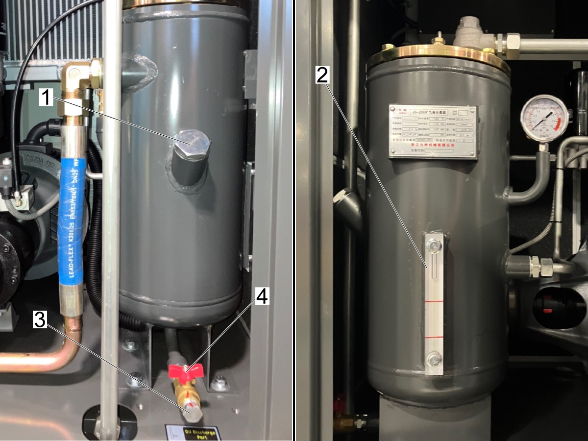

Oljebyte:
Ta bort den högra panelkåpan för att komma åt oljeintaget.
Stäng av kompressorn och låt systemet svalna i 5 minuter.
Rensa luften från systemet tills både mätarna på förvaringstanken [1] och olje-luftseparatorenheten [2] visar nolltryck.
Det får inte finnas något tryck inuti olje-luftavskiljaren när intagslocket tas bort.
VIKTIGT: Kontrollera att det inte finns något kvarvarande tryck inuti kompressorn innan du tar bort locket till oljeintaget. Detta kan verifieras med hjälp av tryckmätaren [2] på olje-luftavskiljaren och tryckmätaren på lufttanken [1].
När du har kontrollerat att det inte finns något tryck i kompressorn använder du en skiftnyckel för att ta bort oljeintagslocket [1] och inspektera oljenivåmätaren [2] för att se hur mycket olja som ska fyllas på.
För att tömma oljan, använd en skiftnyckel för att ta bort avtappningslocket [3] och öppna sedan oljetömningsventilen [4] så att oljan kan tömma kompressorn.
Det tar lite tid för oljan att rinna ut helt ur kompressorsystemet och stäng sedan utloppsavloppet.
Fyll på olja i inloppsporten [1] så att nivån ligger är nära den övre röda linjen på oljenivåmätaren.
HAC15 kräver cirka 7 quart olja vid varje oljebyte.

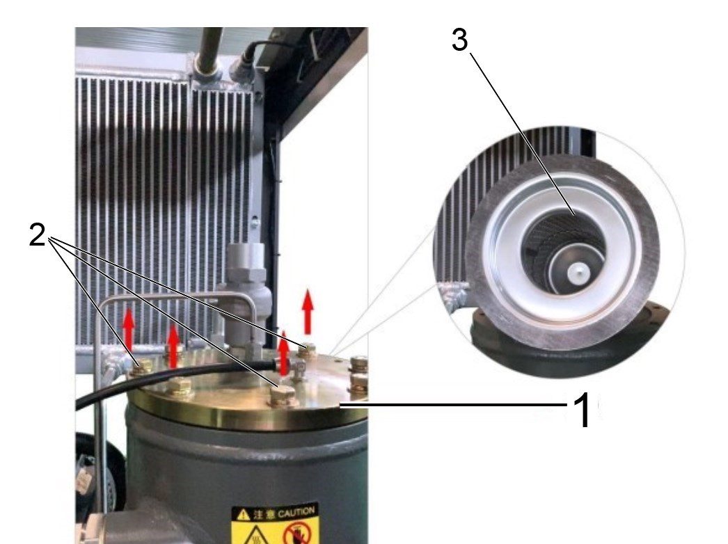

Filter för olje-luftavskiljare (93-4388):
Stäng av luftkompressorn och vänta i minst 5 minuter innan du utför underhåll. Kompressorn måste göras trycklös innan man tar bort några kopplingar.
Ta bort de högra och bakre panelkåporna från kompressorn för att få åtkomst till olje-luftavskiljaren.
Koppla bort alla rör och ventiler som är anslutna till olje-luftavskiljarens täckplatta [1]. Lossa de 8 bultarna [2] från täckplattan och ta bort plattan för att komma åt filterelementet [3].
Obs: Se till att tätningspackningen smörjs innan du byter ut filterelementet.

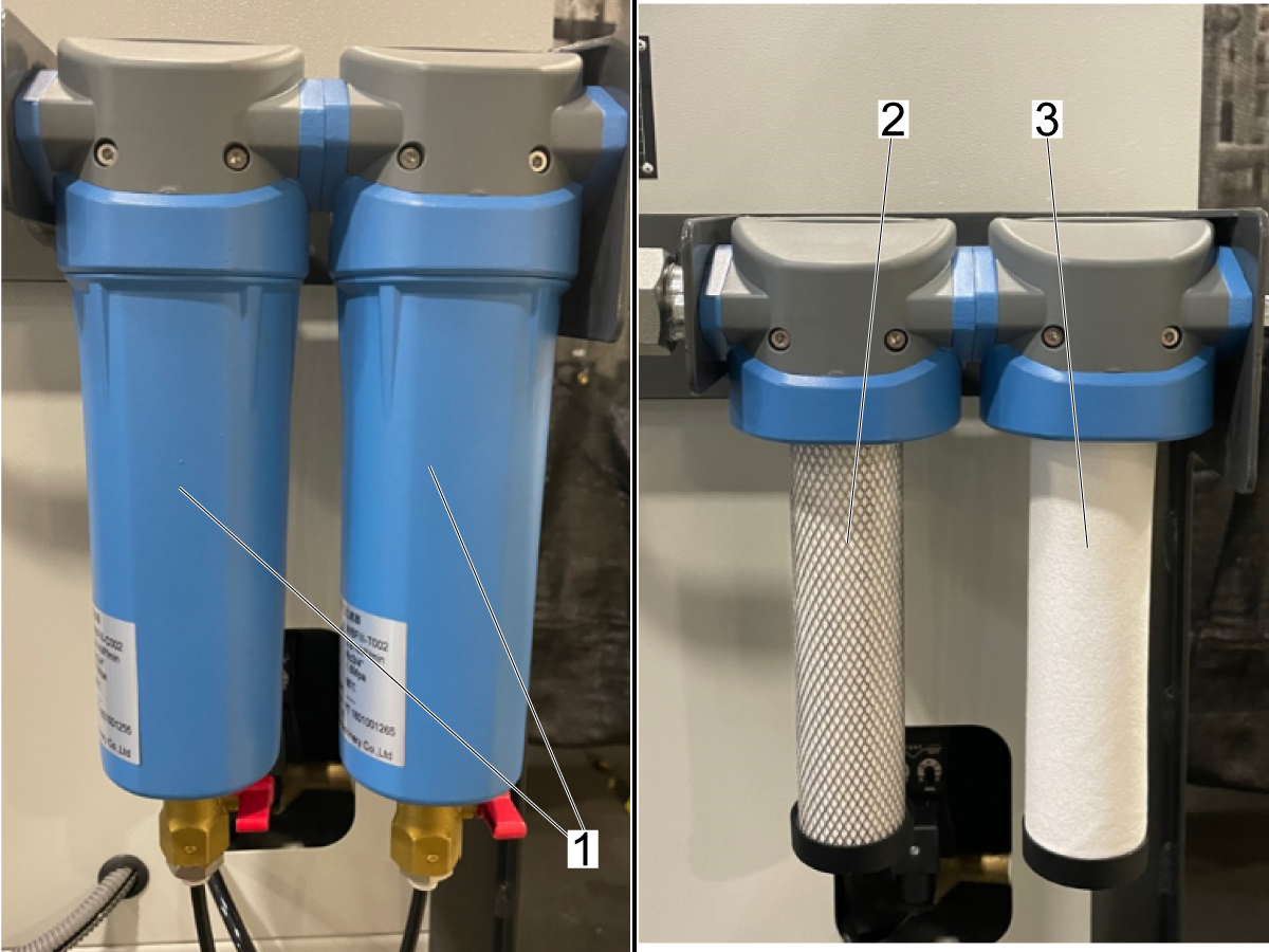

Filter för olje-vattenavskiljare (09-0791):
Olje-vattenavskiljarna är placerade på lufttorkens baksida.
För att byta ut filtren lossar du de nedre kanistrarna [1] genom att vrida dem moturs. När du har tagit bort dem kommer du att se filterelementen.
Obs! De ser inte likadana ut. Se till att rätt filter är installerat på den rätta komponenten enligt bilden. Filter [2] är avsett för den vänstra separatorkomponenten och filter [3] är avsett för den högra separatorkomponenten.
Lossa filterelementet. Vid montering av ersättningsfiltret ska du kontrollera att filtret är ordentligt åtdraget och att packningen sitter på plats.

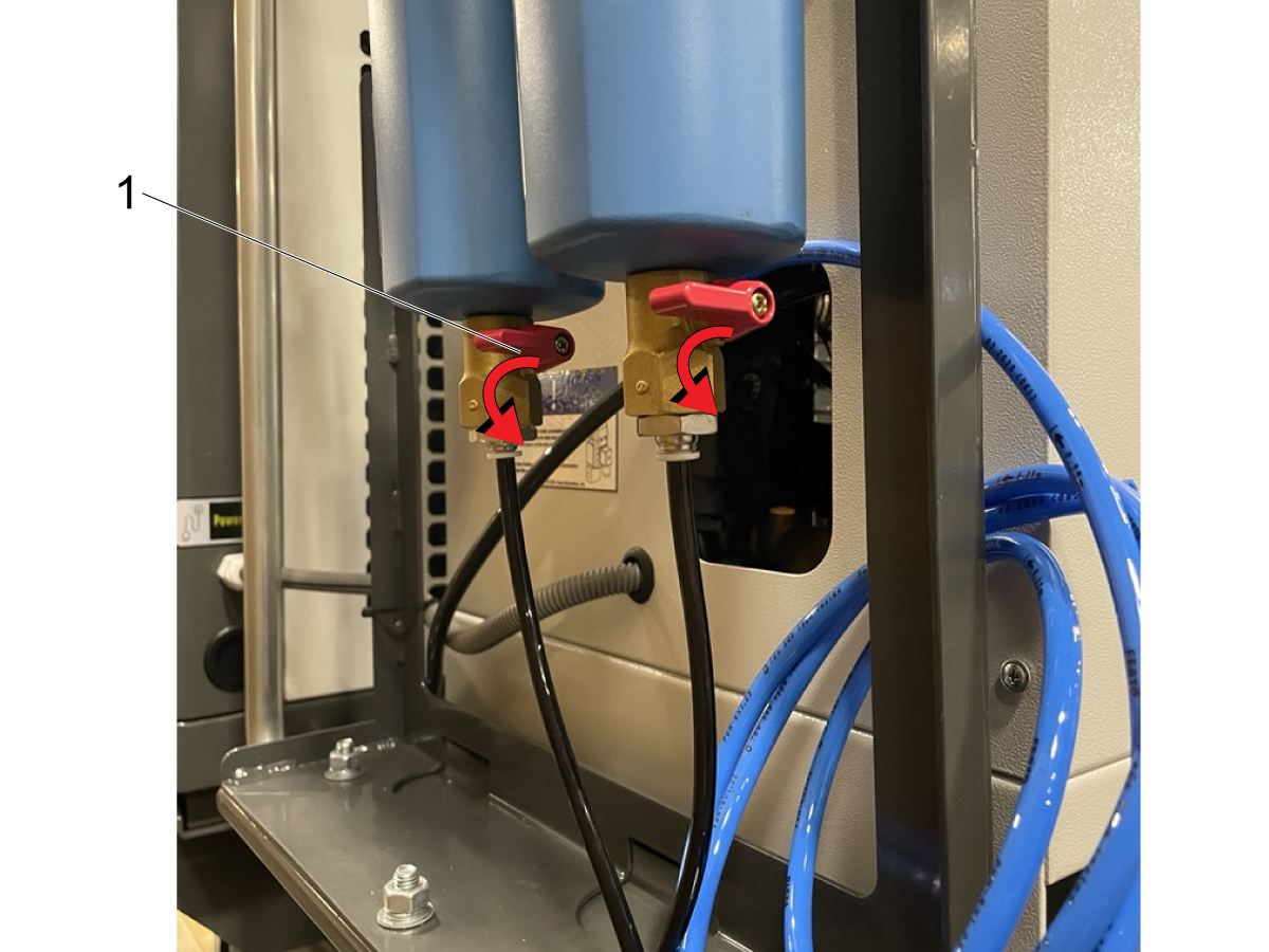

Töm olje- och vattenavskiljare:
Använd de röda kulventilerna [1] för att tömma ut vattnet i olje- och vattenavskiljarna i utloppsbehållaren.
Obs! Dessa kulventiler bör öppnas en gång i veckan beroende på kompressoranvändningen.
Viktigt: När du har öppnat ventilerna och vattnet har tömts ut ska du se till att stänga kulventilerna helt och hållet innan du använder kompressorn igen.

Oljebyte:
Se till att återmontera och dra åt olje insugnings locket efter att ha fyllt på olja.

Filter för olje-luftavskiljare (09-1135):
