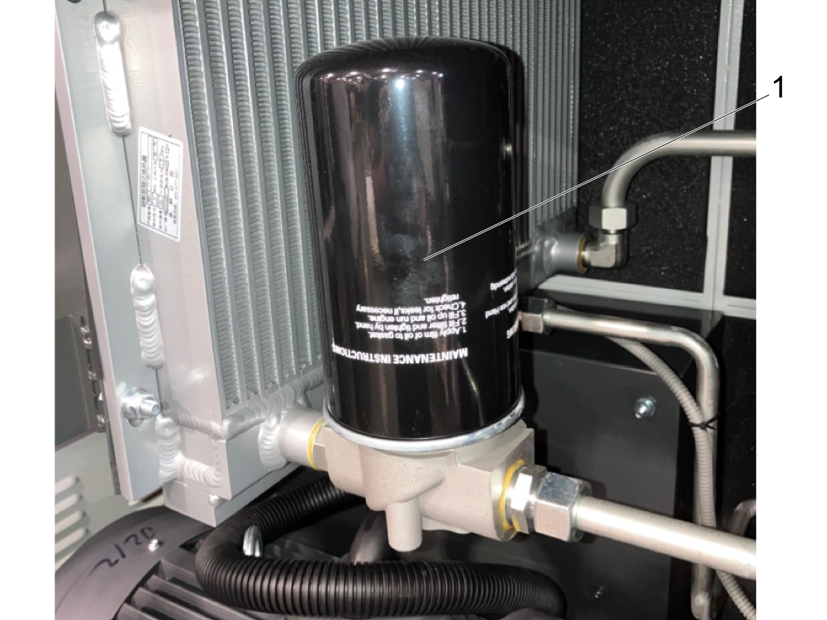

Filtro de óleo (09-0965):
O filtro de óleo está localizado acima do motor do compressor, em frente do lado esquerdo da unidade de refrigeração.
Para aceder ao filtro de óleo, retire o painel do compartimento . O cartucho do filtro é mostrado na imagem [1].
Para substituir o filtro de óleo, desaperte o filtro rodando-o manualmente e encomende a peça 09-0965.
Nota: Pode ser necessária uma chave de cinta para remover o cartucho do filtro
Antes de instalar o novo cartucho do filtro, certifique-se de que lubrificou a junta vedante para garantir uma vedação completa e prevenir fugas.

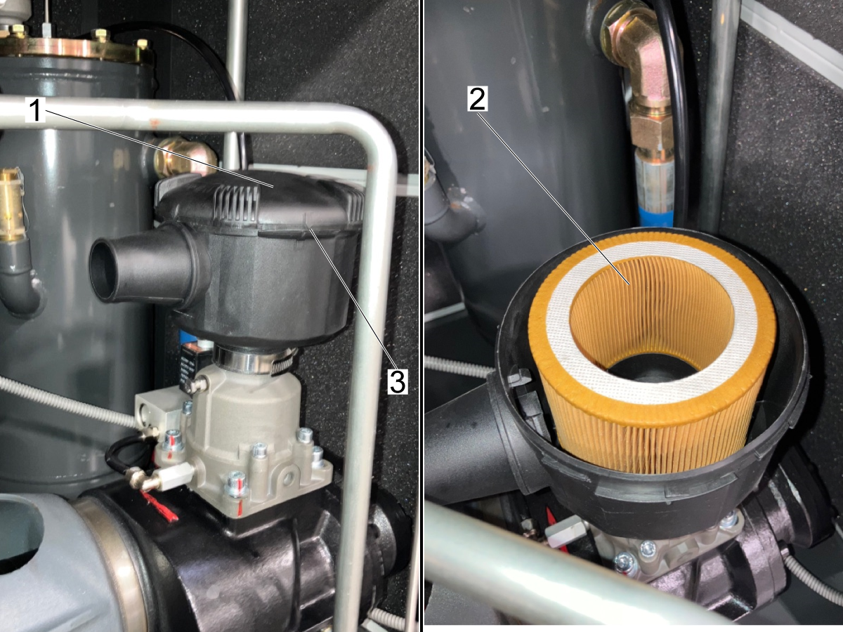

Filtro de ar (09-0967):
Para substituir o filtro de admissão de ar, retire o painel do compartimento e retire a tampa de admissão de ar.
A entrada de ar está localizada diretamente acima do conjunto do parafuso do compressor.
Retire a tampa [1] rodando-a.
Retire o elemento do filtro [2] para o substituir pelo novo filtro.
Reinstale a tampa de admissão de ar e verifique se está apertada alinhando as setas [3].
Nota: Substitua o elemento do filtro de acordo com a Programação de Manutenção acima. Os filtros de substituição podem ser encomendados como número de peça  09-0967.

Filtro de óleo (09-1137):
Para substituir o filtro de óleo, desaperte o filtro rodando-o manualmente e encomende a peça 09-1137.
Nota: Pode ser necessária uma chave de cinta para remover o cartucho do filtro de óleo.
Filtro de ar (09-1136):
Retire a tampa [1] libertando os trincos [2] segurando o alojamento de 2 peças juntas.
Retire o elemento do filtro [3] para o substituir pelo novo filtro.
Reinstale a tampa de admissão de ar [4] e verifique se os trincos estão bem fixos.
Nota: Substitua o elemento do filtro de acordo com a Programação de Manutenção acima. Os filtros de substituição podem ser encomendados como número de peça  09-1136.
