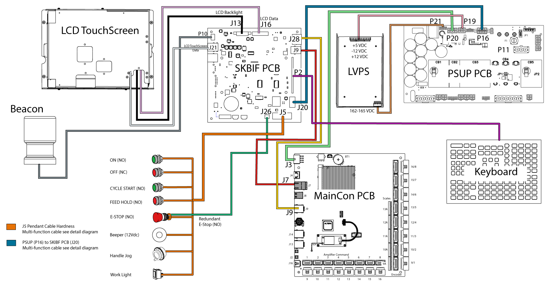

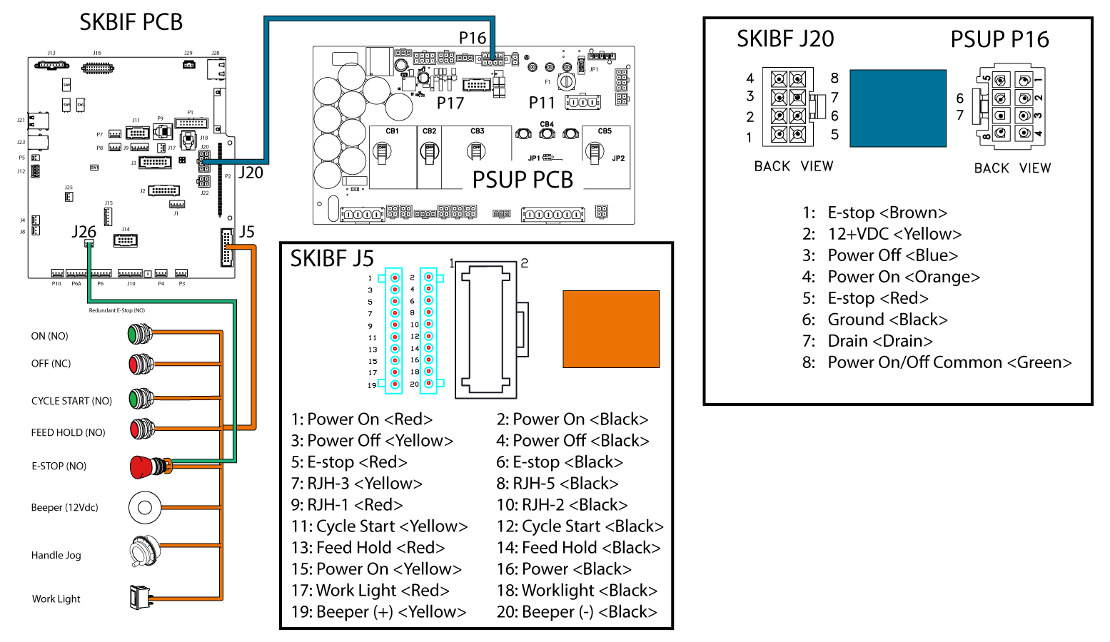

SKBIF PCB - Byte
AD0340
Den här proceduren beskriver hur du byter ut SKBIF PCB.
Ladda ner och fyll i följande checklista ”Kontrollrapport för SKBIF” innan du byter ut några delar. Den finns i Felsökningsguiden för SKBIF och LCD-monitor.
Detta dokument gäller för dessa delar:
  • 93-32-4510: SKBIF FÖR NGC MED RJH-C/VID CCA SVC-SATS
  • 93-32-4510B: SVC-SATS SKBIF-NGC MED RJH-C/VID CCA ROHS3
  • 93-32-4510C: SVC KIT SKBIF-NGC W/RJH-C/VID CCA ROHS3
Replacement
Elektrostatisk urladdningsrem måste användas vid hantering av kretskort.
Tryck [POWER OFF]. Ställ huvud kretsbrytaren på [AV] position. Lås huvud kretsbrytaren. Använd ett godkänt lås med en godkänd säkerhetsetikett.
Fara:Efter att ha stängt av maskinen, vänta minst 5 minuter innan du arbetar i kopplingsskåpet, så att strömmen kan försvinna. Vänta tills spänningsindikatorn lyser på vektorenheten för att gå av helt.
Ta bort det bakre höljet och koppla bort alla kablar som är anslutna till SKBIF PCB. Registrera placeringen av varje kabel.
Ta bort (4) 6-32 x 3/8 Phillips-skruvar (PPHS) och SKBIF PCB från hängpanelen.
Se till att positionerna för DIP-brytarna på SW1 på ersättnings-SKBIF PCB [1] är samma på det borttagna SKBIF PCB.
Kontrollera att bygelriktningarna på JP2 och JP3 på ersättnings-SKBIF PCB [1] är samma som på det borttagna SKBIF PCB.
Installera det nya SKBIF PCB [1] och (4) 6-32 x 3/8 PPHS-skruvar [2].
Anslut alla kablar till det nya SKBIF PCB [1].
