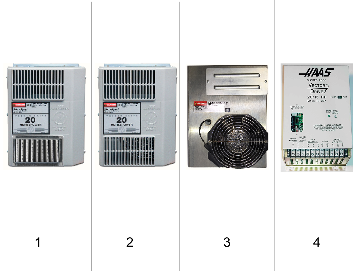

Den här proceduren beskriver hur du ersätter en 20 hk eller en 40 HP Vector-enhet.
Haas-maskiner har en av dessa vektor driv typer:
  1. Typ 1: Smart vector drive, med inbyggt filter (nuvarande stil)
  2. Typ 2: Smart vector drive, med frontlucka
  3. Typ 3: Smart vector drive, utan frontlucka
  4. Typ 4: Classic vector drive
Alla ersättnings vektor enheter ser ut som Typ 1. Proceduren varierar beroende på vilken typ som är installerad för tillfället.
Obs! art.: 93-3754 KABLAR FÖR UPPGRADERING TILL SMART VD HFD2/HFD4 måste beställas när du byter ut en vektorenhet av typ 4 vektordrivning
Om du byter ut en vektordrivning av typ 4 kan du behöva skära hål i kopplingsskåpets dörr för ventiler på vektordrivning av typ 1/2. Se AD0245 - Vektordrivning - Ändring av ventilationshål för hur du klipper hålen i skåpdörren.

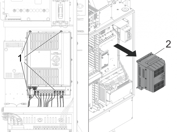

Replacement
Tryck på [POWER OFF].
Ställ huvudkretsbrytaren på [OFF] position. Lås huvud kretsbrytaren.
Fara: Efter att ha stängts av maskinen, vänta minst 5 minuter innan du arbetar i kopplingsskåpet, så att strömmen kan försvinna. Vänta tills spännings indikatorn lyser på Vector-enheten för att gå av helt.
Sätt en etikett på varje kabel som är ansluten till Vector-enheten. Koppla bort alla kablar från Vector-enheten.
Lossa (2) botten skruvarna [1].
Ta bort eller lossa de övre (2) skruvarna [1].
Ta bort Vector-enheten [2].
Utför detta steg endast för att byta ut vektordrivning typ 1 eller typ 2 .
Installera ersättnings VECTOR DRIVE [A].
Dra åt (4) skruvarna.
Anslut alla kablar.
Observera: Dörr inloppsfiltret [1] behövs inte vid installation av en Typ 1 Vector-enheten. För att förhindra förvirring, ta bort och kassera dörr insugnings filtret och ramen om de är utrustade. Att ha båda filtren kommer att orsaka otillräckligt luftflöde till Vector enheten.
  1. Typ 1: Smart vektorenhet, med inbyggt filter (nuvarande stil)
  2. Typ 2: Smart vektorenhet, med frontlucka
  3. Typ 3: Smart vektorenhet, utan frontlucka
  4. Typ 4: Klassisk vektorenhet

Öppna den elektriska skåpluckan och dra ut vektordrivningsfiltret [1].
Rengör filtret och installera det på vektorenheten igen. Stäng skåpets lucka.
Viktigt: Se till att filtret är helt torrt innan du installerar om det på vektordrivning
Gör detta steg för Typ 2 och 3 vektorenheten.
Ta bort locket [2] och kylflänsens lock [3]. Kylflänsen täcker [3] är installerad på toppen eller framsidan av vektorenheten.
Använd ett vakuum med en penseladapter för att ta bort damm från vektorenhetens ventiler [4]. Installera kylflänslocket [5] på framsidan av vektorenheten. Installera den inte ovanpå vektorenheten. Montera locket [2]. Undersök väderremsorna på dörren för elskåpet. Byt ut dem vid behov.
Valfri: Lägg till ett filter till din elektriska skåpsdörr för att minska mängden damm som kommer in i elskåpet. Besök parts.haascnc.com. Under “Hitta reservdelar”, sök efter ditt filter i kategorin Elektriskt skåp
