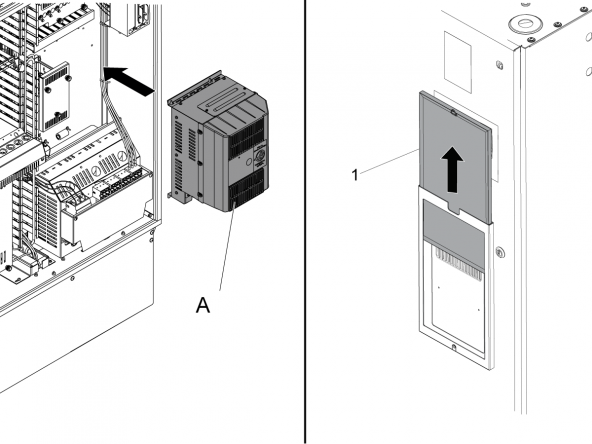

Χαλαρώστε τις (2) κάτω βίδες [1].
Αφαιρέστε ή χαλαρώστε τις επάνω (2) βίδες [1].
Αφαιρέστε τον ηλεκτρονικό οδηγητή[2].
Κάντε αυτό το βήμα για να αντικαταστήσετε μόνο ένα συγκρότημα ηλεκτρονικός οδηγητής Τύπου 1 ή Τύπου 2.
Τοποθετήστε την αντικατάσταση VECTOR DRIVE [A].
Σφίξτε τις (4) βίδες.
Συνδέστε όλα τα καλώδια.

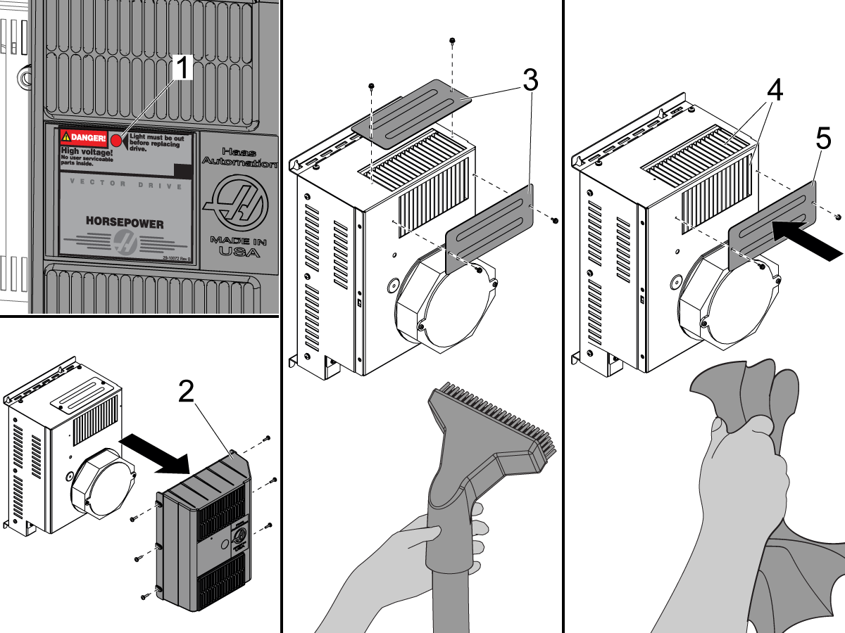

Κάντε αυτό το βήμα για να αντικαταστήσετε μόνο ένα συγκρότημα ηλεκτρονικού οδηγητή Τύπου 3 ή Τύπου 4.
Αφαιρέστε και απορίψτε το κάλυμμα VECTOR DRIVE [A] [1].
Μετακινήστε το κάλυμμα του απαγωγού θερμότητας [2] προς τα εμπρός.
Εγκαταστήστε τον ηλεκτρονικό οδηγητή αντικατάστασης.
Σφίξτε τις (4) βίδες για τον ηλεκτρονικό οδηγητή.
Μόνο στον τύπο Τύπος 3: ηλεκτρονικοί οδηγητές, συνδέστε όλα τα καλώδια.

Ηλεκτρονικός οδηγητής - Συντήρηση
Η σκόνη συσσωρεύεται γύρω από τον ηλεκτρονικό οδηγητή και προκαλεί υπερθέρμανση του ηλεκτρονικού οδηγητή. Αυτή η διαδικασία σας δείχνει πώς να καθαρίσετε τον ηλεκτρονικό οδηγητή.
Τα Haas μηχανήματα έχουν έναν από τους παρακάτω τύπους ηλεκτρονικών οδηγητών:
  1. Τύπος 1: Smart ηλεκτρονικός οδηγητής με ενσωματωμένο φίλτρο (τρέχον στυλ)
  2. Τύπος 2: Smart ηλεκτρονικός οδηγητής, με μπροστινό κάλυμμα
  3. Τύπος 3: Smart ηλεκτρονικός οδηγητής, με μπροστινό κάλυμμα
  4. Τύπος 4: Κλασικός ηλεκτρονικός οδηγητής

Κάντε αυτό το βήμα μόνο για τους ηλεκτρονικούς οδηγητές Τύπου 1 .
Ανοίξτε τη θύρα του ηλεκτρονικού ερμαρίου και βγάλτε το φίλτρο ηλεκτρονικού οδηγητή [1].
Καθαρίστε το φίλτρο όπως φαίνεται στην ετικέτα και επανεγκαταστήστε το στον ηλεκτρονικό οδηγητή. Κλείστε την πόρτα του ερμαρίου.
Σημαντικό: Βεβαιωθείτε ότι το φίλτρο είναι εντελώς στεγνό πριν το τοποθετήσετε ξανά στον ηλεκτρονικό οδηγητή.
Κάντε αυτό το βήμα μόνο για τον ηλεκτρονικό οδηγητή Τύπου 2 και 3 .
Αφαιρέστε το κάλυμμα [2] και το κάλυμμα του αποδέκτη θερμότητας [3]. Το κάλυμμα του αποδέκτη θερμότητας [3] είναι εγκατεστημένο στο επάνω μέρος ή στο μπροστινό μέρος του ηλεκτρονικού οδηγητή.
Χρησιμοποιήστε μια ηλεκτρική σκούπα με έναν προσαρμογέα βουρτσών για να αφαιρέσετε τη σκόνη από τους αεραγωγούς του ηλεκτρονικού οδηγητή [4]. Εγκαταστήστε το κάλυμμα του αποδέκτη θερμότητας [5] στο μπροστινό μέρος του ηλεκτρονικού οδηγητή. Μην το εγκαταστήσετε στο επάνω μέρος του ηλεκτρονικού οδηγητή. Τοποθετήστε το κάλυμμα [2]. Εξετάστε τις μονωτικές ταινίες στην πόρτα για το ηλεκτρικό ερμάριο. Αντικαταστήστε το αν απαιτείται.
Προαιρετικό: Προσθέστε ένα φίλτρο στην πόρτα του ηλεκτρονικού ερμαρίου σας για να μειώσετε την ποσότητα σκόνης που εισέρχεται στο ηλεκτρικό ερμάριο. Μεταβείτε στο parts.haascnc.com. Στην ενότητα Εύρεση ανταλλακτικών, αναζητήστε το φίλτρο σας στην κατηγορία Ηλεκτρικό ερμάριο
Βεβαιωθείτε ότι ο ηλεκτρονικός οδηγητής λειτουργεί σωστά: Θέστε σε λειτουργία την άτρακτο για αρκετά λεπτά. Ο ανεμιστήρας στον ηλεκτρονικό οδηγητή θα λειτουργήσει μόνο όταν ζεσταθεί.

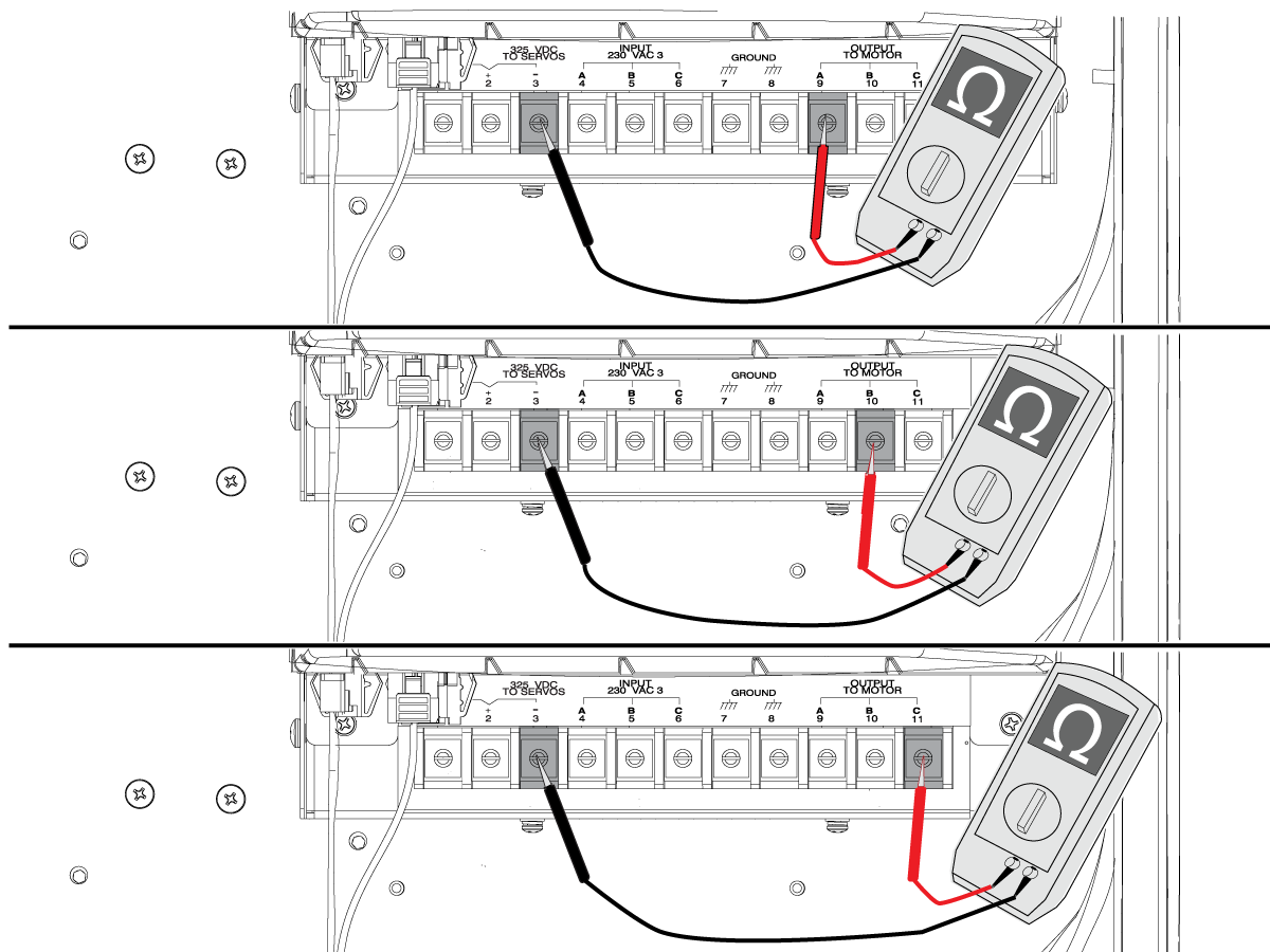

Unbalance Output Inspection
Διορθωτική ενέργεια: Αποσυνδέστε τα καλώδια του κινητήρα στον ηλεκτρονικό οδηγητή. Πατήστε [POWER ON]. Πιέστε την επιλογή [RESET] για να εκκαθαρίσετε όλους τους συναγερμούς. Χρησιμοποιήστε πολύμετρο για να μετρήσετε την τάση συνεχούς ρεύματος στους ακόλουθους ακροδέκτες στον ηλεκτρονικό οδηγητή (βλ. εικόνα):
  • 3 και 9
  • 3 και 10
  • 3 και 11
Η τάση που μετράται πρέπει να είναι περίπου το μισό του διαύλου DC και στις τρεις μετρήσεις.
ΣΗΜΑΝΤΙΚΟ: Εάν οποιαδήποτε από τις ενδείξεις τάσης είναι 0V ή 330V, τότε αυτό αποτελεί ένδειξη ανισορροπίας της εξόδου από τον ηλεκτρονικό οδηγητή.  ΜΗΝ ΑΝΤΙΚΑΘΙΣΤΑΤΕ ΤΟΝ ΗΛΕΚΤΡΟΝΙΚΟ ΟΔΗΓΗΤΗ ΕΑΝ ΔΕΝ ΠΛΗΡΟΥΝΤΑΙ ΟΙ ΠΑΡΑΠΑΝΩ ΣΥΝΘΗΚΕΣ.
Check Cables & Terminal Connections
Επανασυνδέστε όλα τα καλώδια που αφαιρέθηκαν και ελέγξτε ότι όλες οι συνδέσεις ακροδεκτών είναι σφιγμένες και ασφαλείς. Αφού συνδέσετε όλα τα καλώδια, ενεργοποιήστε το μηχάνημα και προσπαθήστε να αναπαραγάγετε τον/τους συναγερμό(ους).
