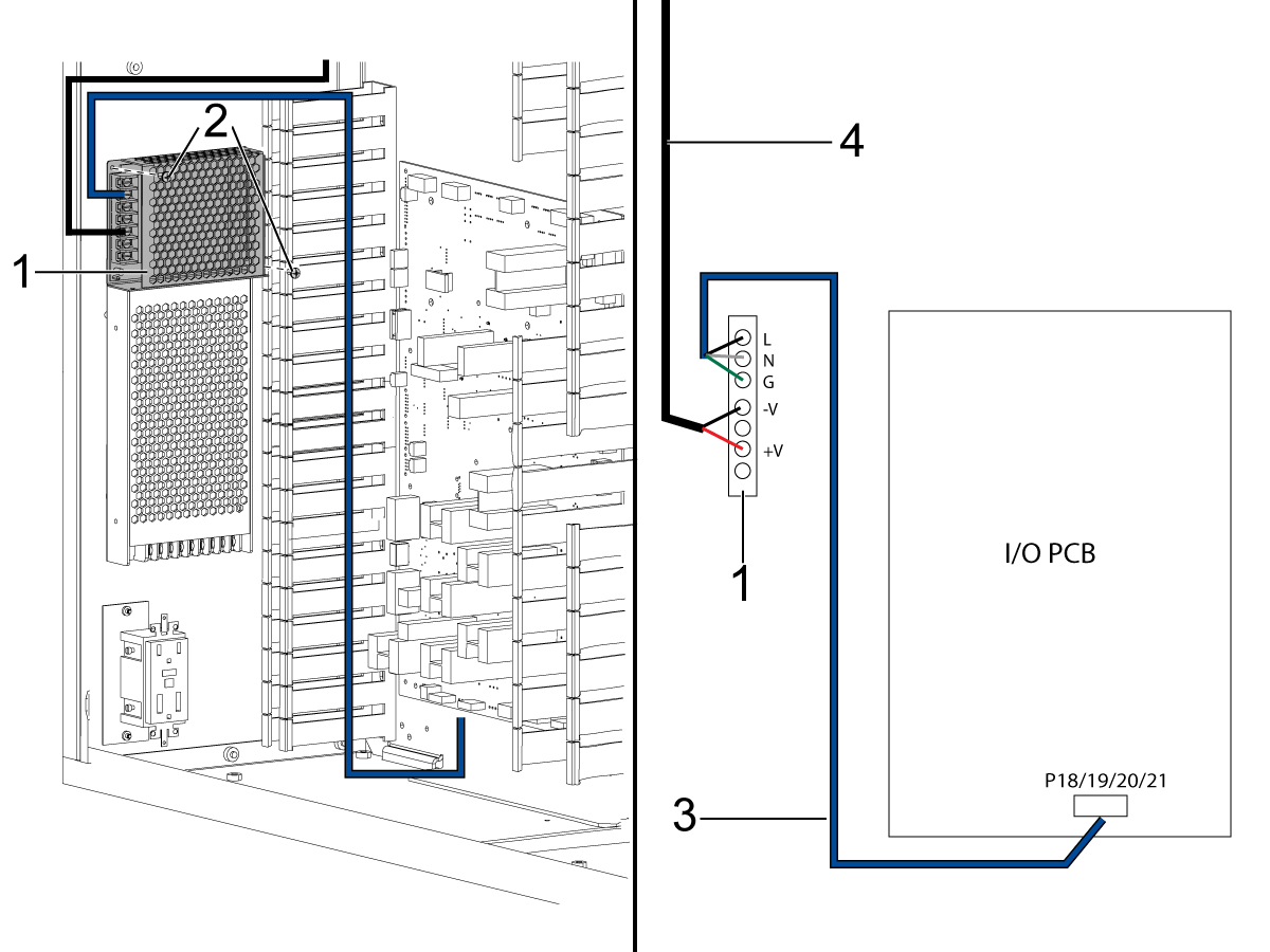

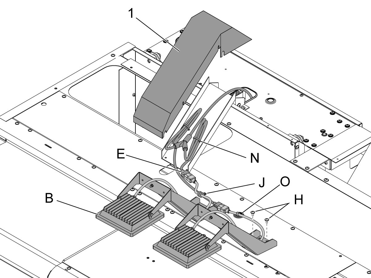

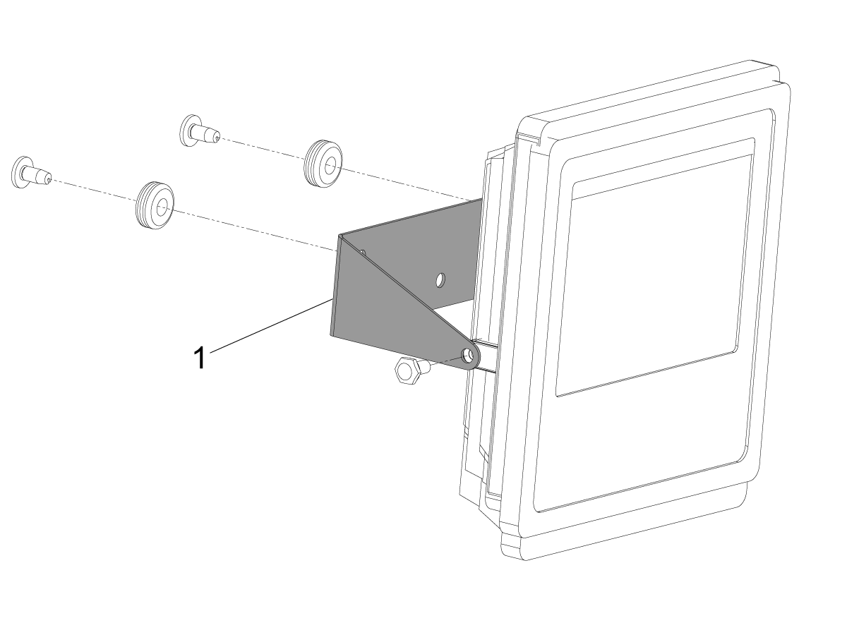

Assemble work light
Χρησιμοποιώντας τα εξαρτήματα που δίνονται στο κιτ συναρμολογήστε τον φωτισμό εργασίας όπως φαίνεται.
Τον βραχίονα [1] θα πρέπει να τον αλλάξετε με τον παρεχόμενο βραχίονα πριν προχωρήσετε στην εγκατάσταση.

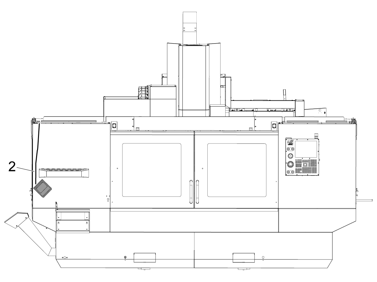

Installation: VF-6 to 9
Πιέστε POWER OFF.
Ρυθμίστε τον κεντρικό αποζεύκτης κυκλώματος στη θέση  OFF .
Κλειδώστε τον κεντρικό αποζεύκτη κυκλώματος. Χρησιμοποιήστε μια εγκεκριμένη κλειδαριά με μια εγκεκριμένη ετικέτα ασφαλείας.

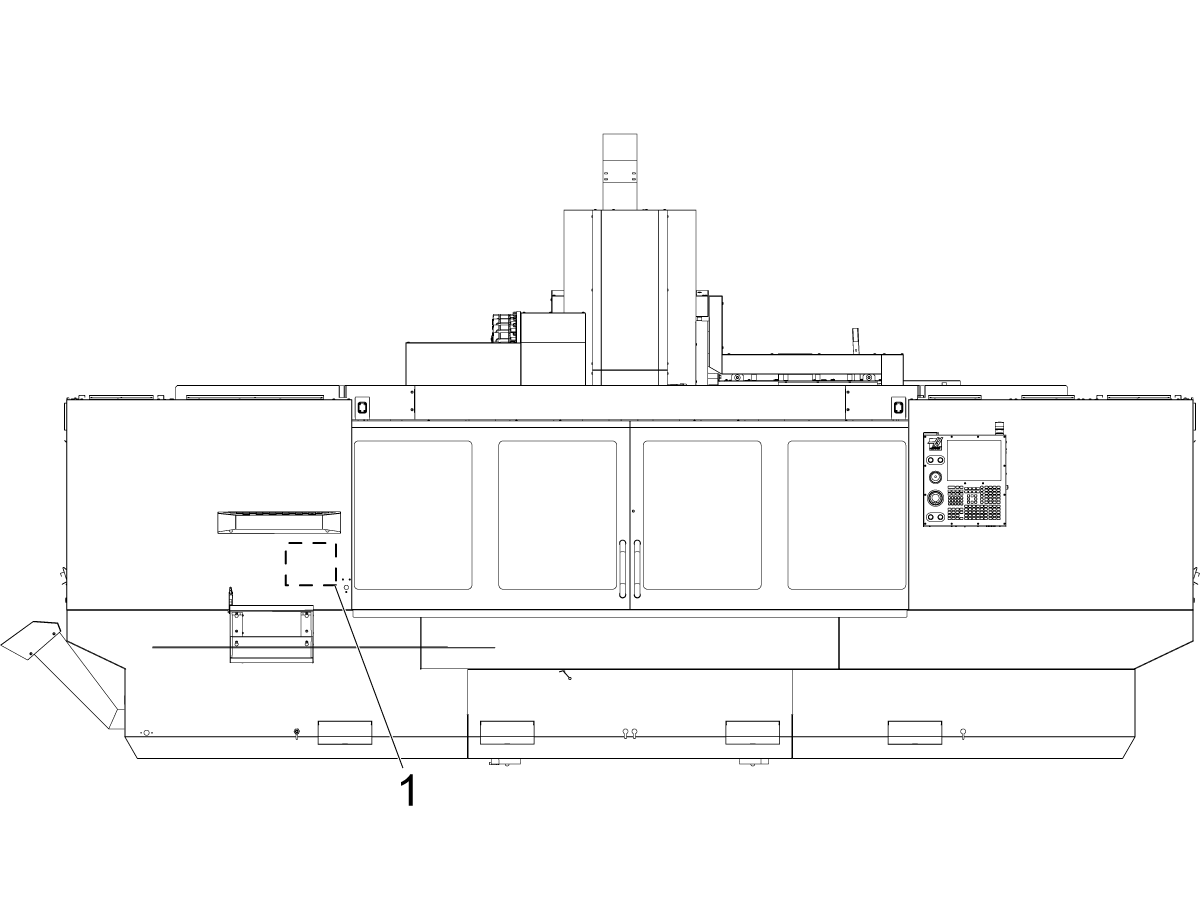

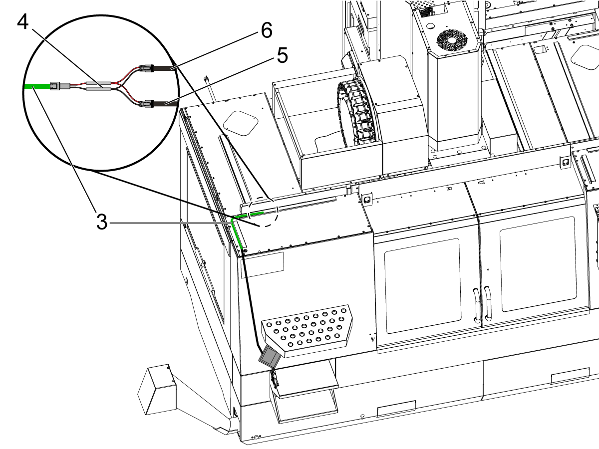

Για το VF 6-9, ο φωτισμός εργασίας θα τοποθετηθεί στη θέση που δηλώνεται ως [1].
Ξεκινήστε τη δρομολόγηση του καλωδίου στο πάνω μέρος του μηχανήματος [2], χρησιμοποιήστε τα κανάλια καλωδίων που παρέχονται στο κιτ για να κρύψετε το καλώδιο στην πρόσοψη του μηχανήματος.
Μόλις είστε πάνω από το μηχάνημα συνδέστε την επέκταση έτσι ώστε το καλώδιο του φωτισμού εργασίας να φτάσει τώρα στην περιοχή σύνδεσης που υποδηλώνεται ως [4].
Αποσυνδέστε το εσωτερικό καλώδιο LED και προσθέστε το διαχωριστή στην περιοχή σύνδεσης [4]. Συνδέστε το καλώδιο του φωτισμού εργασίας και επανασυνδέστε το εσωτερικό καλώδιο της λυχνίας LED.
Κρύψτε την περίσσεια καλωδίου κάτω από το μεταλλικό φύλλο καλύμματος καλωδίου [3] όσο καλύτερα μπορείτε.
Χρησιμοποιήστε δεματικά όπου είναι απαραίτητο για να διατηρήσετε το καλώδιο στη θέση του.
Ενεργοποιήστε τον διακόπτη φωτός στο πλάι του τηλεχειριστηρίου για να ελέγξετε ότι ανάβει ο φωτισμός εργασίας.

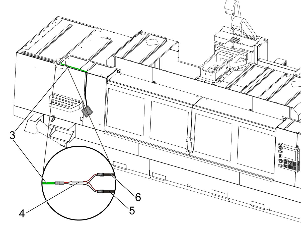

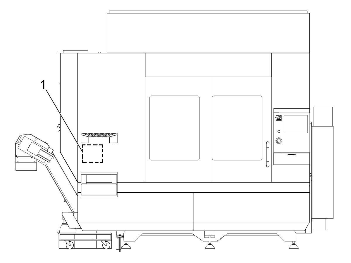

Installation: VF-10/11
Πιέστε POWER OFF.

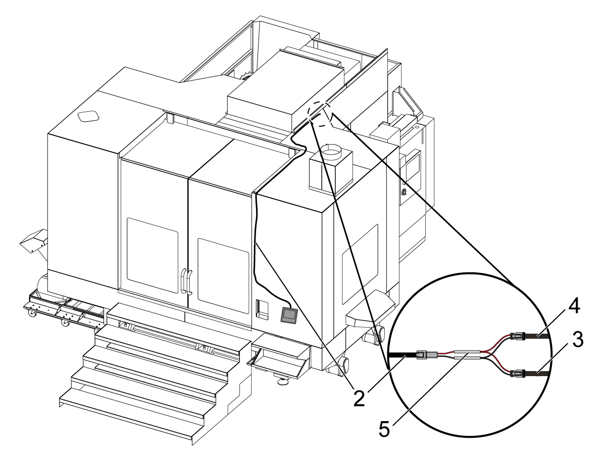

Για το VF 10, ο φωτισμός εργασίας θα τοποθετηθεί στη θέση που δηλώνεται ως [1].
Μόλις είστε πάνω από το μηχάνημα, συνδέστε την επέκταση έτσι ώστε το καλώδιο του φωτισμού εργασίας να φτάσει τώρα στην περιοχή σύνδεσης που υποδηλώνεται ως [3].
Το καλώδιο του φωτισμού εργασίας μπορεί να είναι αρκετά μακρύ για να συναντήσει τη διασταύρωση, αν όχι χρησιμοποιήστε την επέκταση και δέστε με δεματικά ότι περισσεύει μαζί τακτοποιημένα.
Αποσυνδέστε το εσωτερικό καλώδιο LED και προσθέστε το διαχωριστή στην περιοχή σύνδεσης [3]. Συνδέστε το καλώδιο του φωτισμού εργασίας και επανασυνδέστε το εσωτερικό καλώδιο της λυχνίας LED.
Installation: VF-12
Πιέστε POWER OFF.

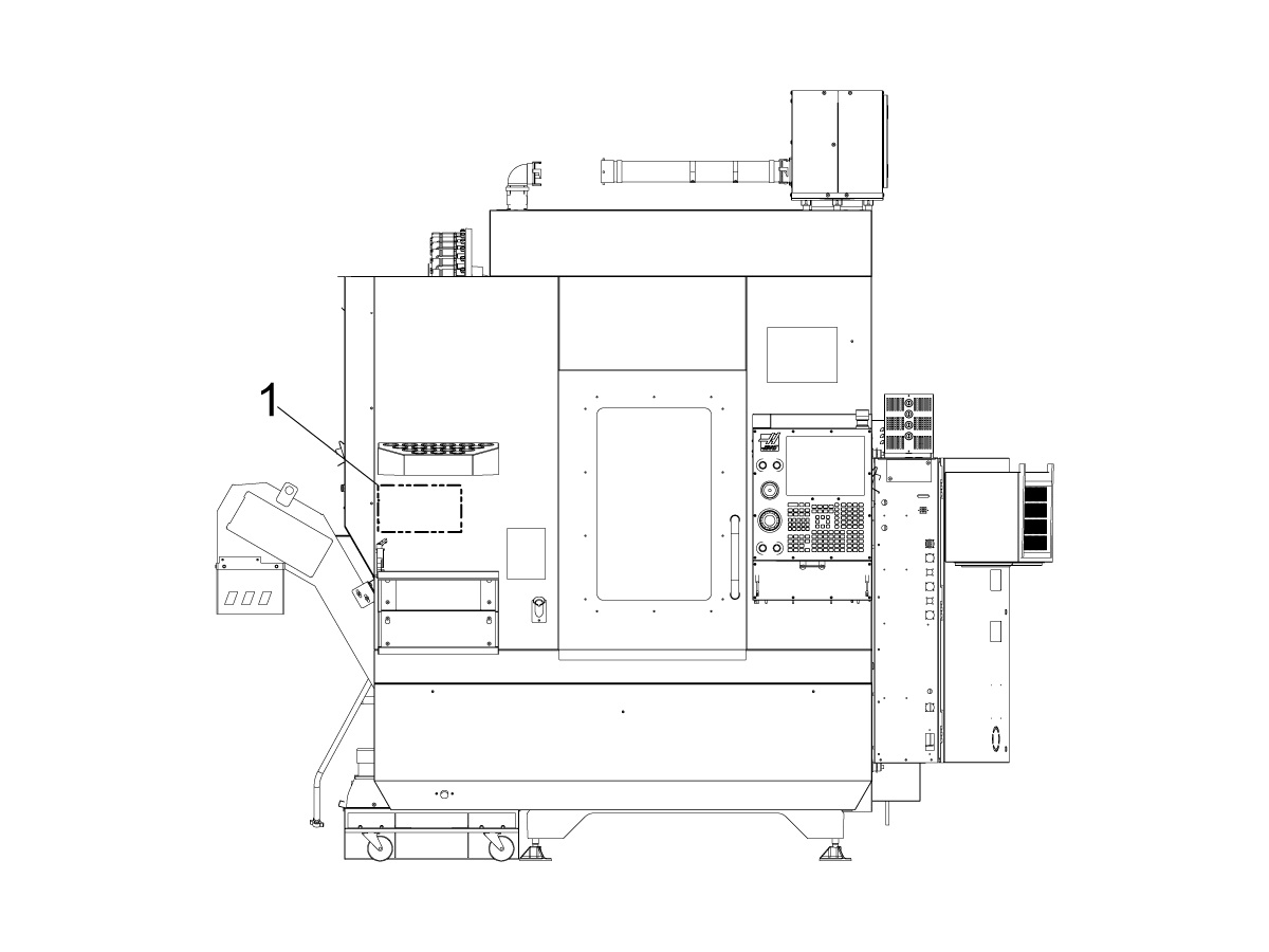

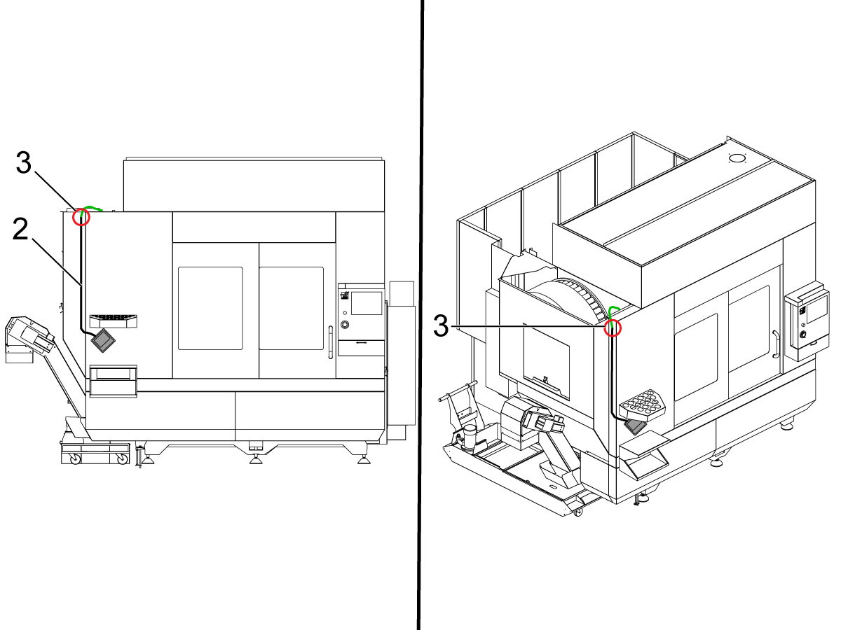

Installation: UMC
Πιέστε POWER OFF.

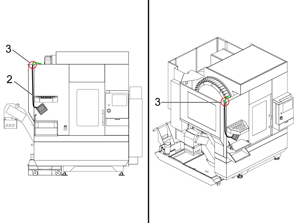

Για τη σειρά UMC, ο φωτισμός εργασίας θα τοποθετηθεί στη θέση που δηλώνεται ως [1].
Ξεκινήστε τη δρομολόγηση του καλωδίου στην κορυφή του μηχανήματος τοποθετώντας το καλώδιο στο πλάι του μηχανήματος ακριβώς δίπλα στην άκρη όπου θα τοποθετηθούν οι υποδοχείς εργαλείων [2]. Χρησιμοποιήστε τα κανάλια καλωδίων που παρέχονται στο κιτ για να κρύψετε το καλώδιο στην πρόσοψη του μηχανήματος.
Συνδέστε την επέκταση στην καθορισμένη περιοχή [3] έτσι ώστε να μπορεί να δρομολογηθεί στην περιοχή του μηχανισμού αλλαγής εργαλείων.
Πριν από την επανεκκίνηση του UMC-750
Το τραπέζι βρίσκεται στη δεξιά πλευρά του μηχανήματος. Τοποθετήστε τον φωτισμό εργασίας στη θέση [1] και χρησιμοποιήστε τα κανάλια καλωδίων για να κρύψετε το καλώδιο στην πρόσοψη του μηχανήματος. Τρεις επεκτάσεις θα χρησιμοποιηθούν για τη δρομολόγηση του καλωδίου γύρω από το επάνω κάλυμμα ατράκτου [2] που δεν φαίνεται στην εικόνα, και μέσα στο περίβλημα του μηχανισμού αλλαγής εργαλείων.
Ακολουθήστε το καλώδιο [4] για να βρείτε την εσωτερική σύνδεση καλωδίου LED και αποσυνδέστε το.
ΣΗΜΕΙΩΣΗ Ίσως χρειαστεί να αφαιρέσετε το μεταλλικό έλασμα [5] στο εσωτερικό του μηχανήματος για να φτάσετε στη σύνδεση καλωδίου.
6
