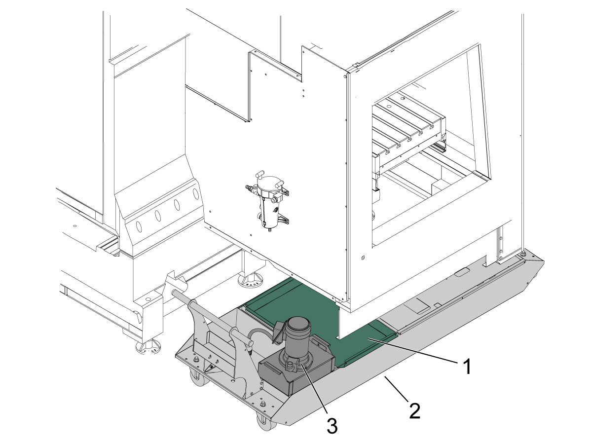

Removal of Shipping Brackets
  • Ta bort dragkedjan som håller spånskruven på plats och ta bort skruven [1]
  • Ta bort kartong slangen som används för att skydda skruven. 2.

Coolant Tank Installation
Starta upp maskinen.
Montera kylvätskestanks handtag [1], tanklock [2] och spåntråg [3].
Placera kylmedelstanken till vänster under maskinen sedd framifrån. Kontrollera att spåntråget [3] sitter rakt under maskinens avrinninvsspringor så att kylmedlet rinner ner i tanken.

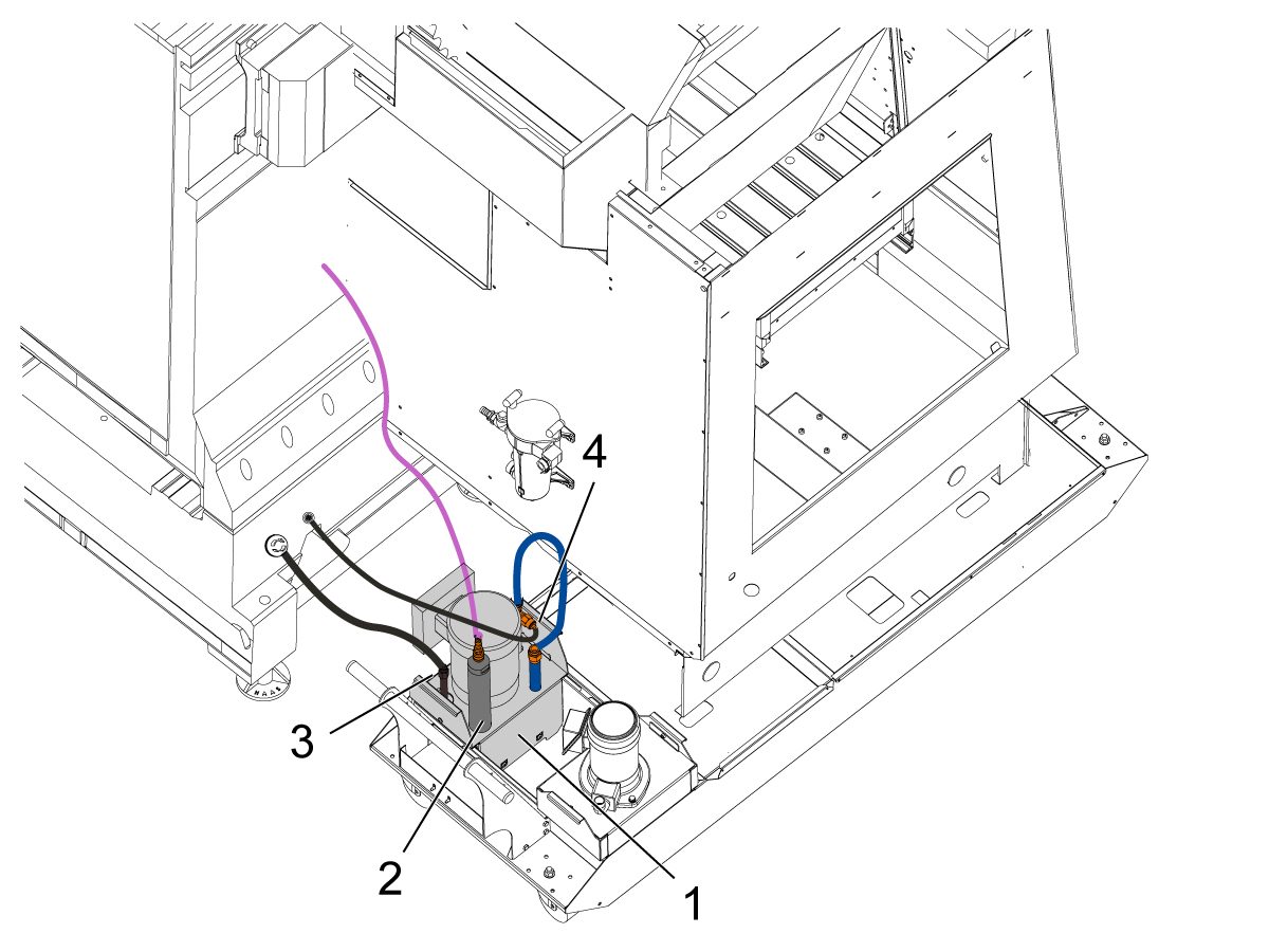

Sätt i kylmedelspumpen med placering enligt bild. Anslut kylmedelsslangen till kylmedelsfiltret [1]. Anslut kylmedelspumpens strömkabel [2] till uttaget märkt ”Low Pressure Coolant” (lågtryckskylmedel).
Fyll på kylmedel i tanken. Installera kylvätskans flottörsensor i kylvätskestanken. Se Kylvätskans flottörsensor – NGC-installation eller Kylvätskans flottörsensor – CHC-installation för att se mer.
TSC-tillval:
Sätt in TSC-pumpen i kylmedelstanken med placering enligt bild.
Anslut kylmedelsslangarna [1]. Dra åt kopplingen mellan kylmedelsslangen och TSC-pumpen så att den sluter tätt.
 Obs! Fel åtdragning av CTS-kylmedelsslangen kan orsaka läckor.
Anslut den lila tryckluftsslangen till CTS-pumpens cylinder [2] och dra den andra änden in i smörjskåpet.
Anslut CTS-tryckgivaren [3] till uttaget märkt ”Coolant Filter Sensor” (givare för kylmedelsfilter). Anslut CTS-strömkabeln [4] till uttaget märkt ”High Pressure Coolant” (högtrycksspolning).

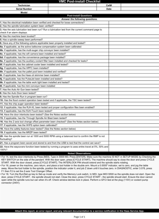

Post-Install Checklist
Fyll i checklistan för efterinstallation av VMC ID-0040 och bifoga den till maskinhistoriken.
Checklista för efterinstallation av VMC
